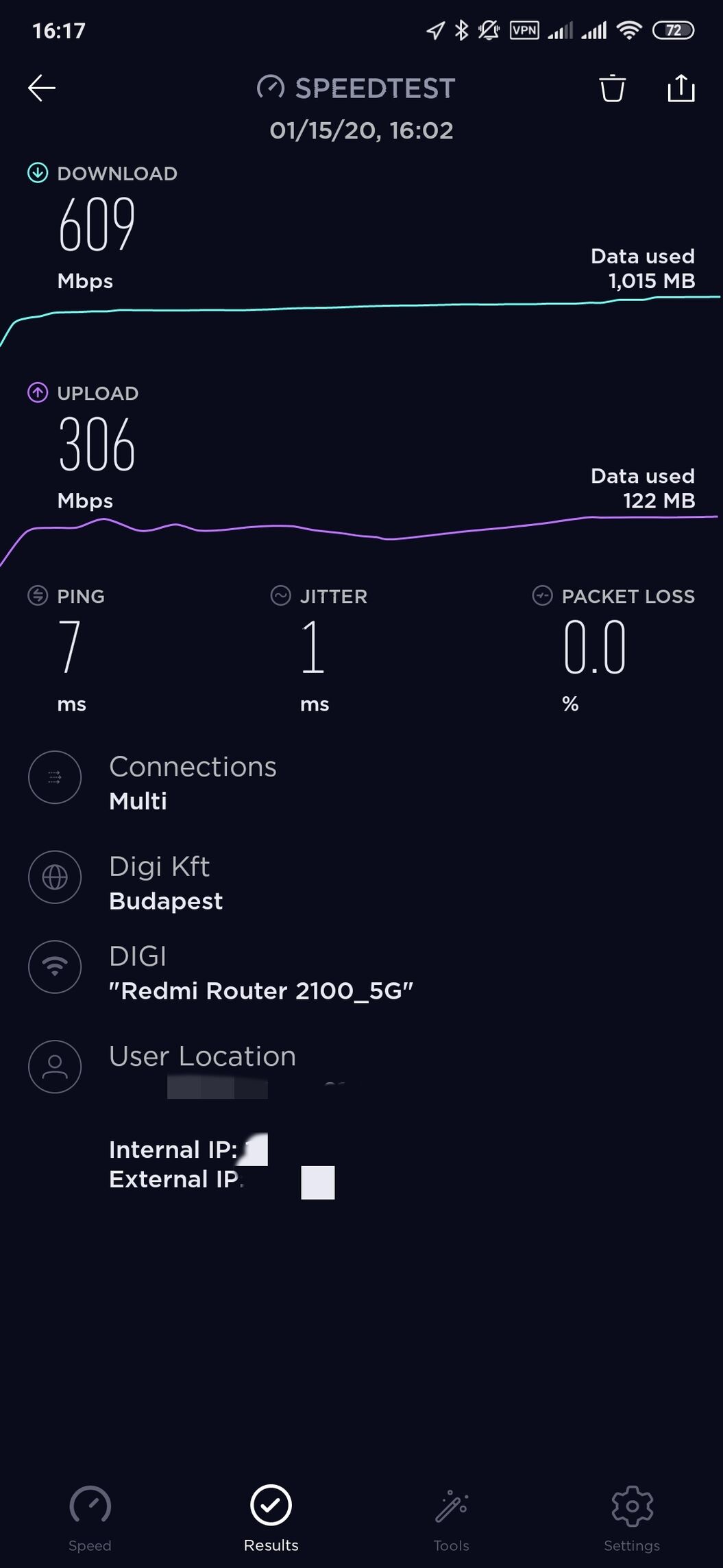

Kábelen ezt mértem:
@beers
Xiaomi Router 4-gyel van összehasonlítási alapom, túlzottan nagy lakást nem kell szórnia (45m2, panel), inkább az volt szempont, hogy a két falon keresztül is jó sebességet érjek el.
Ahol a régi router (
130-150 Mbps-t)180-200 Mbps-t tudott, ott a Redmi 2100 400-430 Mbps, szóval határozottan jó. A korábban linkelt kép (~650 Mbps) az közvetlenül mellette volt mérve. -
