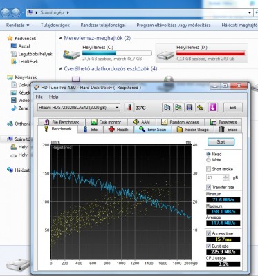

Az a Hitachi egy régebbi változat, 5 db 400GB-os tányérból áll, 5 tányér miatt erősebb motor, nagyobb motorhang (búgás)
A Samsung kuka, ments róla mindent, nem tud felpörögni (lehet tápgond is vagy a szereléskor hozzáértél a tápcsatihoz, ami kontaktos, és hol kap tápot a vinyó hol nem).
Ha garis, akkor gariztasd.Ha a win7 nem indul el, akkor valószínű, hogy amikor telepítetted a win7-et, akkor az alaplap biosában a vinyó boot sorrendnél a samsung volt legelöl, ezért a win7 a Samu gyökerébe rakta a bootfájljait, hiába az SSD-t jelölted ki forrásvinyónak. Nem tudom miért így csinálja, de nekem is rátolta a WD Greenemre a fájlokat, másodszorra jó lett. Ajánlom figyelmedbe az mbrfix progit illetve olvasd el ezt, de amikor csinálod, akkor kötsd le a Samut és az alaplapod bios boot sorrendjében az SSD legyen az első!
V.Dave
Sajna rögtön 3 problémával kell kezdenem a hsz-t, ebből az egyik égetően súlyos.
Vettem egy 2TB-os Hitachi merevlemezt, és nagyon gyors meg minden de engem zavar a hangja.
Itt a pontos típus: HDS722020ALA330
ilyen magas frekvenciás "búgást" ad ki.Ez még piskóta ahhoz képest hogy egyik napról a másikra a "régi" (kb 1éves) Samsung 500GB-os HDD kondíciója(?) leesett 99%-ról 0(!)-ra.
Itt egy kép, ami hát semmi jóval nem kecsegtet:
[link]Ilyen "kattógó hangokat hallat néha amikor elindítom a rendszert. Nem nyúltam nagyon hozzá csatlakozókat jól dugtam be, simán csak beraktam fölé az új Hitachi-t.
Azt se tudom hogy ha 64-gb-os SSD-na van a rendszer, és a Samsungot kihúzom miért nem áll fel a windows. Konkrétan az a probléma hogy biosig eljut, aztán utána fekete alapon fehéren kiirja hogy: BOOTMGR NOT FOUND
Köszönöm ha segítetek, életmentő lenne

Na megvettem a vinyot, Hitachi 7k3000 2 terrast.
Majd vmelyik nap berakom. -
