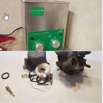

Nem, sőt.Visszagondolva talán ment is a szivató, mert pörgött, mint az állat... Vagyis indulás után mindig sokkal jobban ment, mint 1km után.
AMúgy van itt 10k-ért karbi elvileg hozzá. Valami utángyártott izé lehet ennyiért.
Ezek a Dellorto-k elég drágák. Egy 60k-s robogóra nem szivesen dobnék rá egy 30k-s karbit, ahhoz bizonyítania kell még néhány km-t.

Elvileg új szivatót kapott, új tűt, viszont írtam,hogy a folytószelep, amit felhúz a bovden, fél centivel hosszabb volt.. Le lett vágva, így teljesen nyitja a torkot. Viszont ezek után simán el tudom képzelni, hogy a fuvóka is kókány benne , ami nem belevaló.
Ezért kérdeztem,hogy ez-e a gyári karbi, mert ha igen, akkor veszek felújító készletet, abban benne van majd minden. Csak ha nem az övé, akkor feleslegesen venném meg...Érdekes, hogy ugyanannyira megy most is, mint amikor a fél torkot a folytószelep takarta még.

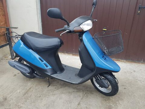

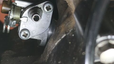

Egy kis segítséget kérnék. Egy összetákolt Honda Tact AF-16 -ról van szó, amivel átb@sztak. Mivel én nem akarom ezt mással megcsinálni, úgy döntöttem, hogy inkább megcsinálom becsülettel magamnak.
Első amihez a szétszedés során eljuttam, nyilván a karbi, mivel tákolásról van szó, ezért első körben kérlek benneteket,hogy abban segítsetek, hogy ez egyáltalán rá való karbi-e.(Ha belevaló, akkor veszek hozzá felújjító készletet... ha nem, akkor karbit. )
A jelenség az, hogy 45-nél többet nem megy csutka gázon sem. Illetve egy nap állás után nagyon nehezen indul. Első tippem az volt,hogy kiszivárog a karbiból a benzin, de most hogy egy hónap állás után levettem, még mindig tele volt. A második,hogy a gyertyát köpi be, de nem. Lásd a gyertyaképet. De ahogy most nézem, a szivató is lehet hibás, mert mintha nem lett volna a helyén... (kép3) -

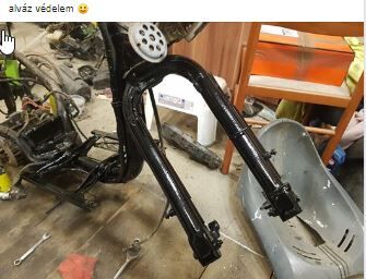

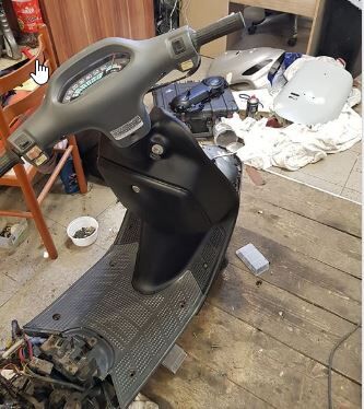

Ha már kókányolás, akkor a ma esti szerelést is megosztanám.
Van ez a szépen felújított Honda Tactom a téma...
Folyt belőle az olaj...
- szétszedtem, kókányul volt a pumpa összerakva, tele volt tömítőpasztázva ahol nem illeszkedett ?!? WTF, helyreraktam jó lett
- a jól összerakott pumpa nem ment vissza a helyére... kilógott 3mm-t...Áthívtam a helyi robogó szerelő ismerőst.... megnézte, azt mondja,hogy pont annyival hosszabb...valami árulás van, látszik is a fogaskerekeken, hogy nem volt a helyén, úgy használták, kicsit már viseltesek voltak. Kimértük tolómérővel, tényleg annyival hosszabb volt. Azt javasolta, hogy mivel viseltes a pumpa, inkább keverjem én az olajat, iktassuk ki. Mondtam ok, végülis az a biztos... leküszürültük a fogaskerekeket, még mindig nem ment a helyére, leküszürültünk a tengelyből pont annyit amit a tolómérő mutatott és becuppant gyönyörűen. Azt hittem itt vége...
Miközben a pumpa bovdenéről beszéltünk, azt mondja, olyan furcsa ez a bovden. Huzogatja gázkart... hmm... nézi a karbit..de furcsa a folytószelep... légszűrőház le... gáz húz... hát ez félig megy fel csak... megint árulás... szétszereli ... a folytószelep nem a karbiba való.. a karbi nem a motorra való és valószínűleg karbicsere volt és az eredeti folytószelepet tették vissza... viszont az hosszabb volt, nem tudott addig fölmenni, a torok mindig félig zárva volt csutka gázalásnál is...
Újabb flexelés, küszürülés... most már az is ok.Hétvégén összerakom beröffenthetőre.
Szóval a kisöreg a külsőségeket nagyon szépen megcsinálta, de műszakilag ....
Szóval csódák nincsenek, főleg olcsón nem. Vegyetek újjat, drágát vagy legyetet popsztárok és megkapjátok ingyen.
Ja, ez másik film..

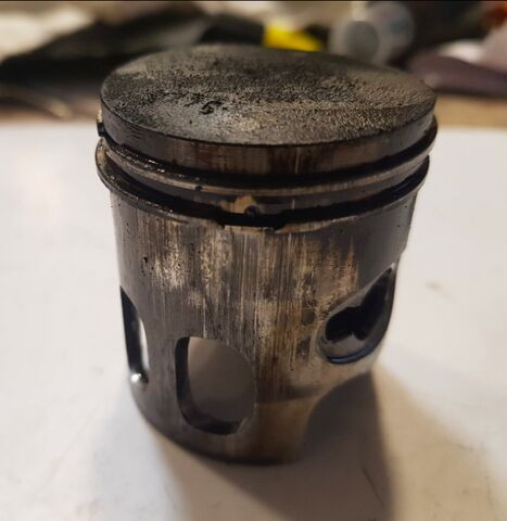

Egy kis helyzetjelentés!
Múlt szombaton a szerelő elszállította a motort. Végül kapott új dugót és gyűrűket, plusz nagyrészt be is járatta. Ezen felül a karbit újra eltakarította és tett be új tűt, illetve egy tök új automata szivatót is kapott. Ma teljesen simán hazarobogtam vele és köszöni jól van a motor. Korrekt volt a szerelő.
Nem kért egy fillért sem. Sőt, felajánlotta,hogy vissza is szállítják hétvégén, de mondtam,hogy ma belefér,hogy elhozzam. Mondjuk lefagytam... -

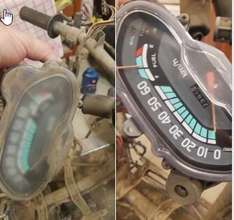

A "Turn" jelzés mit jelent a műszerfalon?

Most jött az infó, megragadt egy gyűrű. Azt mondja nem mart bele a hengerbe, de ujjal érezhető, hogy hullámos lett a henger. Elviszi hétvőn megvéleményeztetni.

Hát most azon idegölöm magam, hogy volt 5 megszorulás. Mi a p.csa legyen vele... hurcibáljam vissza Pestre... biztos kicsit megcsiszatolja és nagyobb gyűrűt tesz bele... De most már 10-ből 10-en mondtátok azt,hogy új hengerszettel irreális dolog úgy bejáratni,hogy 2 napig egy helyben pöfög. Ezt én sem tudom elképzelni.

Na, elhoztam a masinát. Sajnos 500 méterrel indulás után megszorult, leállt, pedig csak 30-35-el mentem max. Visszafordultam, még egyszer megcsinálta. Az lett a megoldás,hogy lett még öntve a tankba is olaj, ami eddig is volt, de lehet kevés. Most már legalább eregeti a kék füstöt. És a melóhelyig - kb 4km - nem is állt le többször. Bár nehezen indult most újra, mert az olaj miatt lett tekergetve az alapjárati és levegőcsavar, kifele.
Most kéne indulni haza... 24km... feleségem azt mondja tegyem be a furgonba és vigyük haza úgy, mint ezzel eszetlenkedjek.

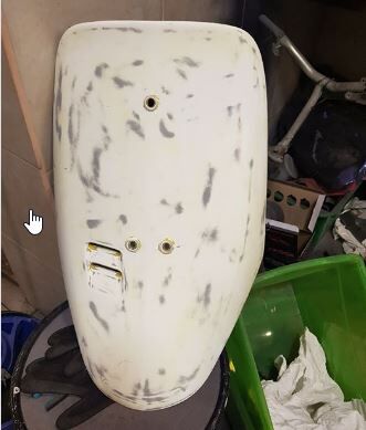

Kerestem robeszt ide oda szaladozni, edzésre járni hidegebb időben is mikor már a nagymotort nem szívesen veszem elő.
Szóval véletlenül találtam egy idősebb faszit, aki régebbi robogókat újít fel, de csutkára... teljesen szétszedve, újrafestve, új henger, dugó (nem kínai), ultrahanggal a karbi is kitisztítva, minden tömítés, amit kell újbarakva, szóval nagyon szimpatikus. Folyamatosan tolja a képeket a facebookon,hogy hol tart és milyen lett.Tény, régi robogó, de igazából az nem izgat. Viszont semmit nem találok ezekről már a neten. A nekem készülő robesz egy Honda Tact AF16. Erről mit kell tudnom? 110kg vagyok, fogok tudni menni vele 50-el stabilan 10kg csomaggal a hátammögött?
Az az elképzelésem, hogy maximum 25km-en belül használnám. Máshová kocsi vagy a sor4 lesz elővéve. Alkalmasak erre ezek? Mennyit fogyaszt egy ilyen? A rendőr meg ne tudja, de a mezei úton a 4 km-re lévő lovardába a lányomat el tudom vinni vele? (20kg a kislány)
Elnézést az alap kérdésekért. Nem voltam sose nagy robogós.
Pár kép, hogy azért mondjatok véleményt is a motorról.
Amúgy az ára 80k lesz.Aztán lassan elkezdte:

Hi,
Tudnátok abba segíteni, hogy Tauris Cubana 4T -nél hol lehet a fojtás és hogy lehet kiszedni?

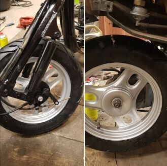

Az normális, hogy egy Aprilia Habana -ál az első kerék nagyobb, mint a hátsó? Vennénk rá új gumikat és az első 120/70-12, a hátsó 120/70 -10.

Srácok mondanátok erre egy reális árat?
V.Stryker
Jövőbeli helyhiány miatt megválnék a robogómtól. Ha írnék egy kisebb regényt ide róla, akkor tudnátok egy korrekt árat mondani rá, hogy mennyiért lenne érdemes eladni?

Volt már róla szó, hogy van egy 4-5 éve nem használt Piaggio Typhoon-om, 50 2T. Nem indult, elvittem szerelőhöz, megcsinálta. Azért nem indult, mert a kipufogót valami telerakta szarral. Miután ki lett tisztítva, azóta megy. Mondjuk néha gázhúzásra fullad, de egy kis alapjáraton hagyás után ismét veszi a fordulatot. Ez mi lehet?
A másik ,hogy hidegen nem indul. Eleinte ha befogtam a légszűrőt, akkor indult, de most már csak hidegindítóval indul be. Utána míg meleg, addig viszont pöccre indul. A szerelő szerint a sok állástól vagy mástól lehalt az automata szivató. Ma megjött az új és beszerelve a helyzet változatlan. Hidegindítóval egy kis spricc és faszán megy, majd pöccre indul melegen.
Mi lehet a gond? A karbiban esetleg még valami járat el lenne dugulva vagy mi? (Elvileg a szerelő szétszedte a karbit, de mivel látta ,hogy én kitakarítottam, nem vagyok benne biztos, hogy ő még egyszer nekiáll, mert mondta is, hogy nem volt rosszul kitakarítva.)

Olyan dolog lenne a 2T-s robogómmal, hogy melegen pöccre indul, de hidegen nem indul. Viszont ha befogom a légszűrőt, akkor egyből beindul. Ez esetleg azt jelenti,hogy az automata szivató beszart?

Mondjuk nagyon nem szarakodtam vele, így lehet itt basztam el.
Ugyanis volt benne valamennyi, de fogtam, kivettem az egész benzincsapot, hogy azt is kitakarítom és közben leengedtem ez egész sárga szutykot. No, de hülye voltam, mert b.sztam kimosni, öblíteni a tankot, pedig valamennyi biztos maradt az alján, de én barom fogtam és fullra töltöttem friss benyával. Én nem is tudom komolyan így utólag,hogy mit gondoltam, hogy menni fog.
