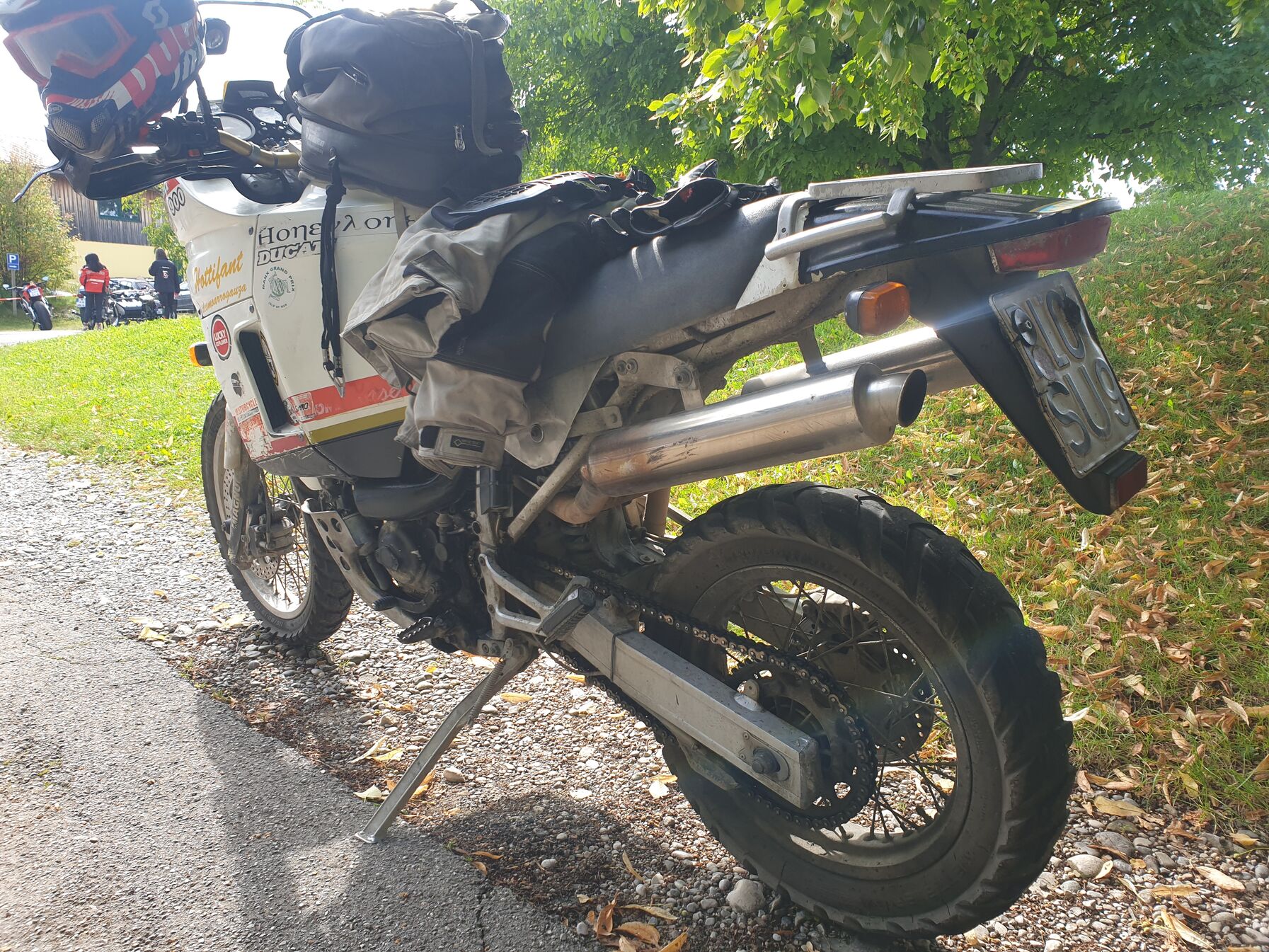

#132261
Mindenkepp erdekel, jol teszed, hogy megosztod. (Csak nekem szimpla sirasnak tunt elso korben)
Miutan felujitod rendesen, egy ilyesmit kepzelj el, megbizhatosagban es eroben.
Szerintem megeri a belefektetett energiat es penzt, mert nagyon jo motorok ezek.

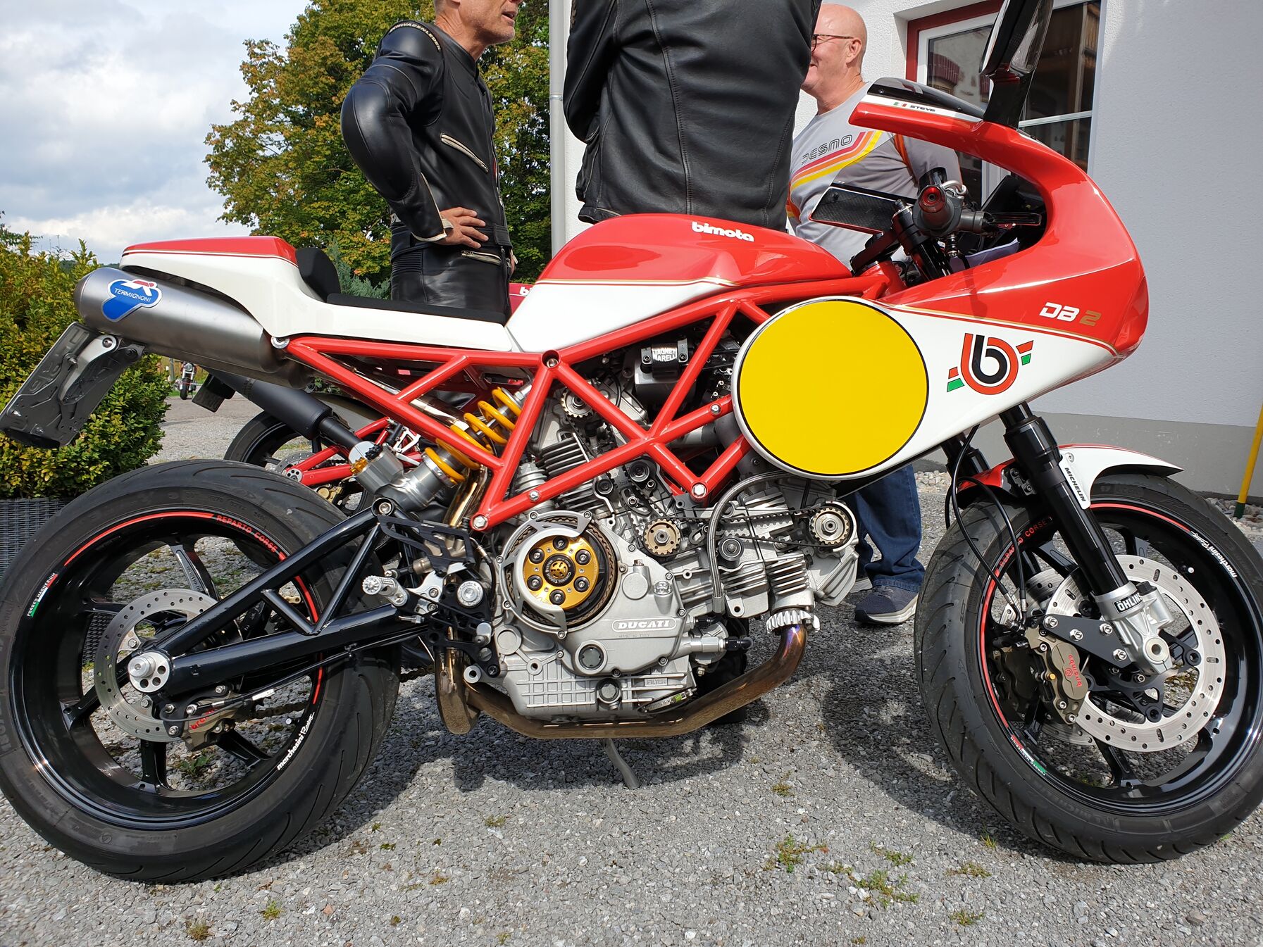

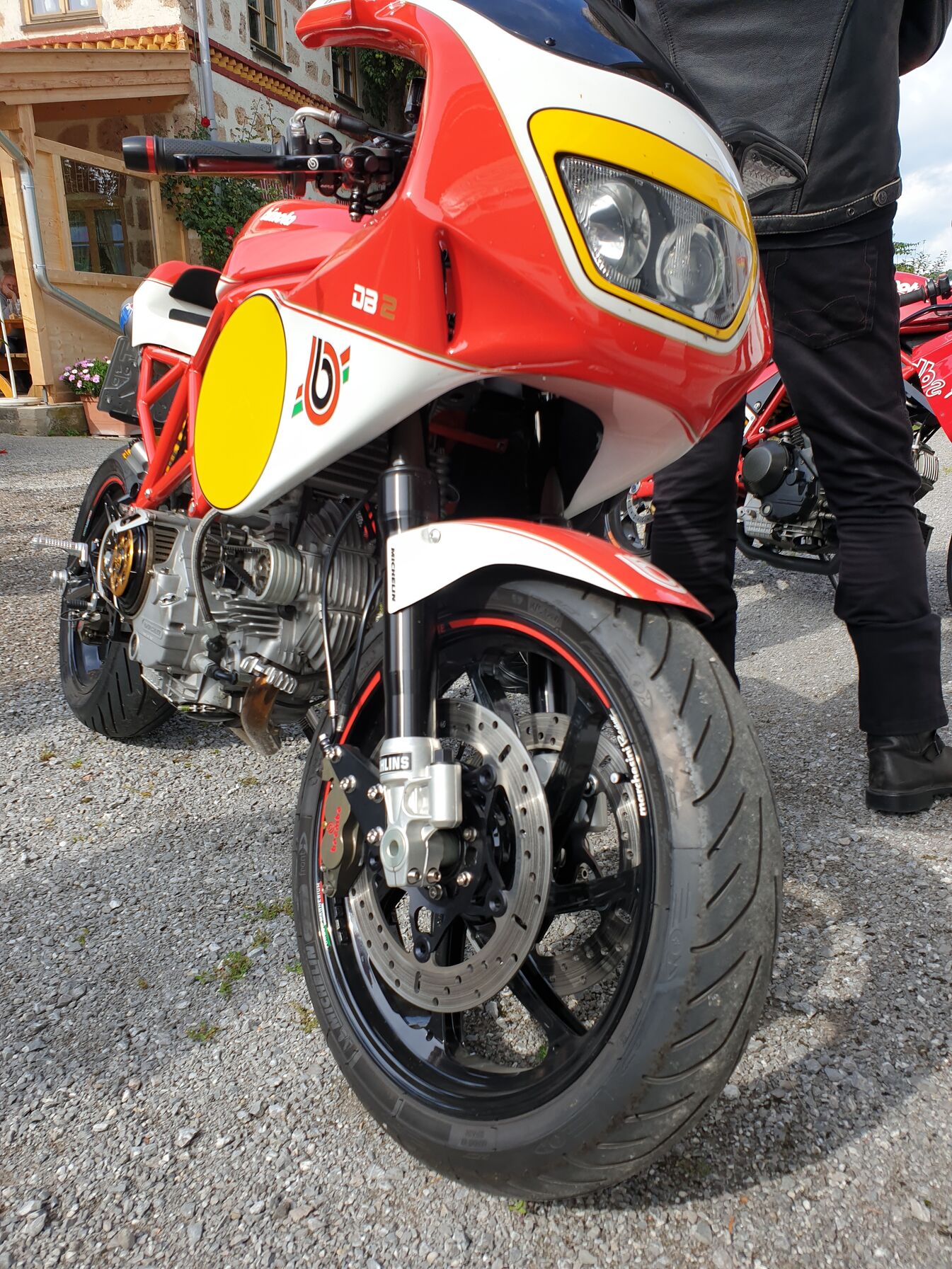

Nagyon szep restomod a bike exif en.
Nem csak hasznalhatatlan motorokat lehet epiteni dragan.
