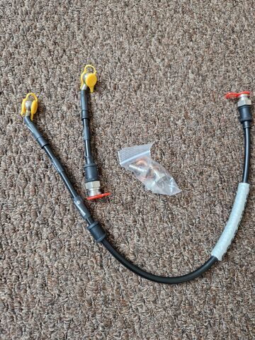

A sztori ott kezdődik, hogy a DL650 gyárilag szar fékkel van szerelve. Ezt néhány tulajdonos nem ismeri el, de aki látott már több motorkerékpárt is, azt tudja. Normálisnál nagyobb erővel kell húzni és valahogy nem jó a fékérzet, nagyon sok tapasztalat kell ahhoz, hogy finoman lehessen adagolni.Ilyenkor indul a reszelés, Brembo sinter betét nagyon segít, de cserébe felzabálja a tárcsát. Nem viccelek, nekem 20.000 km alatt megette, cserélni kellett.
Nézegettem, mi legyen: vettem rá EBC tárcsát (Vee-series sport disc) EBC sinter (HH) betéttel (kiderült, hogy van még sportosabb sinter betét (EPFA), az lesz a következő.
Nos, ezeket kicseréltem magamnak. A fékhatás jobb lett sokkal, már-már azt mondanám, hogy jó lett a fék. A magyarországi szerelőm (minden második évben hazaviszem a motort egy nagyszervizre) jelezte tavaly nyáron, hogy talán ideje lenne lecserélni a 8 éves fékcsöveket is.
Nos, ennek eljött az ideje, vettem a motorra gyártott, jó nevű Goodridge szettet, mert éppen akciós volt.
Nézegettem, hogyan tudnám én ezt felrakni: sokat kéne bontani (hűtő le, oldal-hátul mindent le), nekem meg egy emelőm sincs, csak középsztenderem, jobb lenne szerelőre bízni.
Van itt egy magyar szerelő, aki ugyan kicsit hóbortos, de jó munkát végez, nem vállalta el, tele van melóval május végéig.Kerestem helyi szervizeket. Az első helyre ahová benéztem, nem adtam be a motort, három paki fiú szerelte a motorokat félhomályban, papucsban, mindenféle komolyabb szerszámok nélkül.
Elvittem egy helyre, ahol angolok szereltek, bár róluk sem hallottam jókat. Elsőre azt mondta a tulaj, hogy egy óra. Én mondtam neki, hogy szerintem lesz az kettő is, végül 2.75 óra lett, 185 Fontott fizettem. Ebben benne volt a fékfolyadék és új hűtővíz.
Elhoztam a motort és felhívtam a tulajdonost, hogy van némi probléma. Az egy dolog, hogy féktisztítóval nekem kellett letakarítanom a féknyerget és még néhány helyet, belefér. A gondom az, hogy nagyon gyenge az első fék, nem hiszem, hogy normális lenne az, hogy teljesen be lehet (és kell) húzni a féket és fel sem keményedik, ha pumpálom. Ennél jobb volt, amikor beadtam. Még egyszer légteleníteni kellene a rendszert szerintem. Tisztelettel. Kettő: az egyik hátsó idom rosszul van visszarakva és hiányzik a patent. Ezt meg tudom oldani, vissza tudom rakni jól és tudom pótolni a patent szemet is.
Három, és ez bizony kurva nagy gond: a hátsó fékvezeték két darabból áll és bizony csak az egyik lett kicserélve. Négy: a duda nem működött menet közben, nem dugták vissza, megoldottam, de nem működött, amikor vészhelyzetben voltam hazafelé. Amit takarnak a lemezek, azt nem. A félresikerült légtelenítés és rosszul visszarakott elem hiba, a koszos motor visszaadása igénytelenség, ez viszont átbaszás. Nos, akkor mi legyen? Hol van a hiányzó vezeték? Megvan-e? Ha igen, akkor mikor tudják beszerelni, ha már kifizettem?Végül ma visszavittem és megcsinálták ingyen (bár megint kicsit koszosan kaptam vissza és a patent szem nem lett pótolva). Így duplán dolgozhattak, mert újra le kellett engedni a fékfolyadékot, légtelenítés, stb. 5 percet spóroltak múlt héten, most kettőt dolgoztak ingyen.
Kérdezem a hozzáértőket: tényleg ilyen nehéz egy ABS-el szerelt motoron a fékcső csere?
szerk: így néz ki a hátsó szett, a kisebbik darabot akarták elkummantani.
