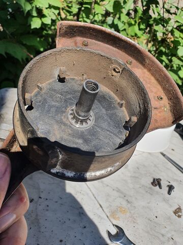

Amikor hozzám került, az volt, most a 6V maradt, elektronikus feszstab-gyújtás (Solvart mindkettő).
A szopók (többek között):
- pontozott blokkfelek,
- méretpontatlan, szar minőségű alkatrészek (magától, 10NM alatt elhaló hengercsavar, balos menetű anyáknak hol nem volt menete, hol 30 fokban megdőlt, beleszakadó főtengelycsavar, bowden méretek közelében sem a gyári méreteknek, fordulatszám bowden szarul összerakva, km bowden magától szétesik, fékbowden nem megy be a helyére, és napestig lehetne sorolni),
- elbaszott hézagolás,
- menet közben meghaló gyertya,
- tanksapka tömítődés miatt leálló motor,
- gyújtáskapcsoló szétesés miatti zárlat,
- váltóbeállítás gyári értékre, ami nem volt jó (lehet elbasztam a kontraanyánál), ergo vagy az 1-est dobta ki, vagy darált kuplungolásra,
- soha nem kapható C3-as súber, de elvileg mind belevaló, amit kapok, de még a lemezre se megy rá, mert szar a horony
- volt hozzá pár alkatrész, ami belső szimmeringeshez volt, de ez külső..
Igazából a fele nem lett volna para, ha olyan csinálja, aki ért hozzá, de én nem értek
KrAt
Nem nagyon szoktam dicsekedni, de most valahogy úgy érzem, csakazértis.
Amikor már járt, de még darabokban volt, akkor sejtettem, hogy valami csak lesz belőle, de most, 15km után, amikor már semmilyen apró baki miatt nem kellett tolni (illetve de, az utca végén megállt, mert elfelejtettem kinyitni a benzincsapot...), akkor joggal érzem azt, már nem valami lesz belőle, már valami LETT belőle
Onnan indultunk, hogy kosárban volt a fele, én meg még soha nem szereltem motort. Pláne blokkot. Házat már újítottam fel, veterán autóm már volt, amit én tartottam életben, okos otthont csináltam már egészen komolyat, de ez még kimaradt az életemből…
Kezdődött, hogy szétbontás utáni pontozóval volt összerakva a csapágy, amit végül beragasztással megoldottam. Itt sokan kidobták volna, de ekkor még határozottan úgy éreztem, meg kell menteni. Lehetőséget kell adni neki, megérdemli. Nem kidobni, megjavítani. Új életet adni neki.
Folytatódott a foxpostnál majdnem elveszett főtengellyel, ami, amikor már majdnem lemondtam róla, meglett. Aztán a tonnányi minősíthetetlenül szar utángyártott alkatrésszel. Aztán a hibakeresések miatt álmatlan éjszakákkal. De egyre jobb és jobb lett. És most, elköltött sokszázezer forint (ha feleségem kérdezi, akkor csak a fele természetesen...
) , eltöltött közel 100 óra, fél év után, még nem tökéletes, még nem csillog, még a szépészet és kozmetika hátravan, de így is ragyog. Boldogan forogja ki a fordulatszámmérőt, nem csörög, nem zörög, persze, 44 éves, nem tökéletes, és még van mit csinálni, de már nem a fényt látom az alagút végén, hanem kijöttem az alagútból, most jön a boldogságos része. Meg a további szopók, nincsenek illúzióim

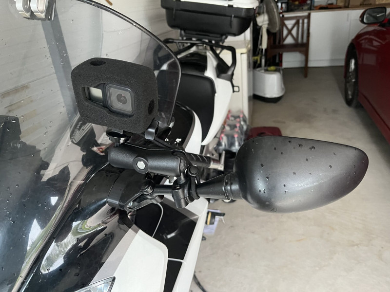

Alis rendelés, küldök linket ha gondolod (nem tudom, ide publikba mennyire lehet ilyet tenni)
Zsírkrétamen: ez is tud rezegni 3e alatt, az egész fejidom
De meglepően gyönyörűen kompenzál a kamera, pedig a HyperSmooth sincs bekapcsolva -

Össze is raktam ma, pont tudtam motorral menni, így néz ki:
És a videó (ebben van tükörsima M4-es, rázós Ferihegyi gyorsforgalmi, minden

Ugyanilyen setupom van, pont nem sikerült még kipróbálni, de majd valamikor megpróbálom énis...

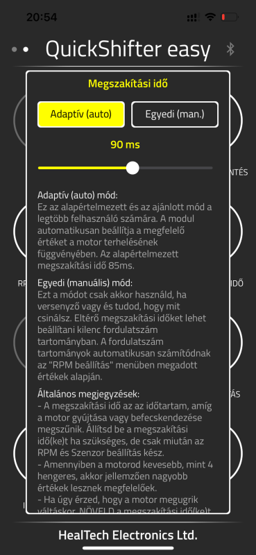

Most is tudod BT-n állítgatni, de alapból adaptív módban van:

Ha már tanulás: az utólag beépíthető (pl Healtech) gyorsváltó mi alapján tudja tanulni az értékeket? Van benne vmi gyorsulásmérő, ami érzi, mekkorát ránt a motor?

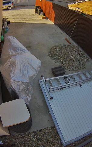

Téli hülye kérdés 500. felvonás:
Adott a motor, beállítva a fal mellé. Rajta ponyva, de az alját nem tudtam összehúzni, mivel nem találtam meg a kanócát, így a 4 rögzítési ponton hozzáfogattam gyorskötegelővel (
) a motorhoz.
Azonban ma néztem, hogy fúj a szél, és szépen alákap.
Most oldalsztenderen van, érdemes lenne középsztenderre áttenni, melyikben kevésbé' borulékony? (múlt héten a szél kidöntött mögülem egy utánfutót, azóta fosós vagyok..) -

En az indexkapcsolot csak siman belefujtam wd40-nel, majd ami kicsopogott, ronggyal felfogtam.
Ezzel kimostam a zsirt?
