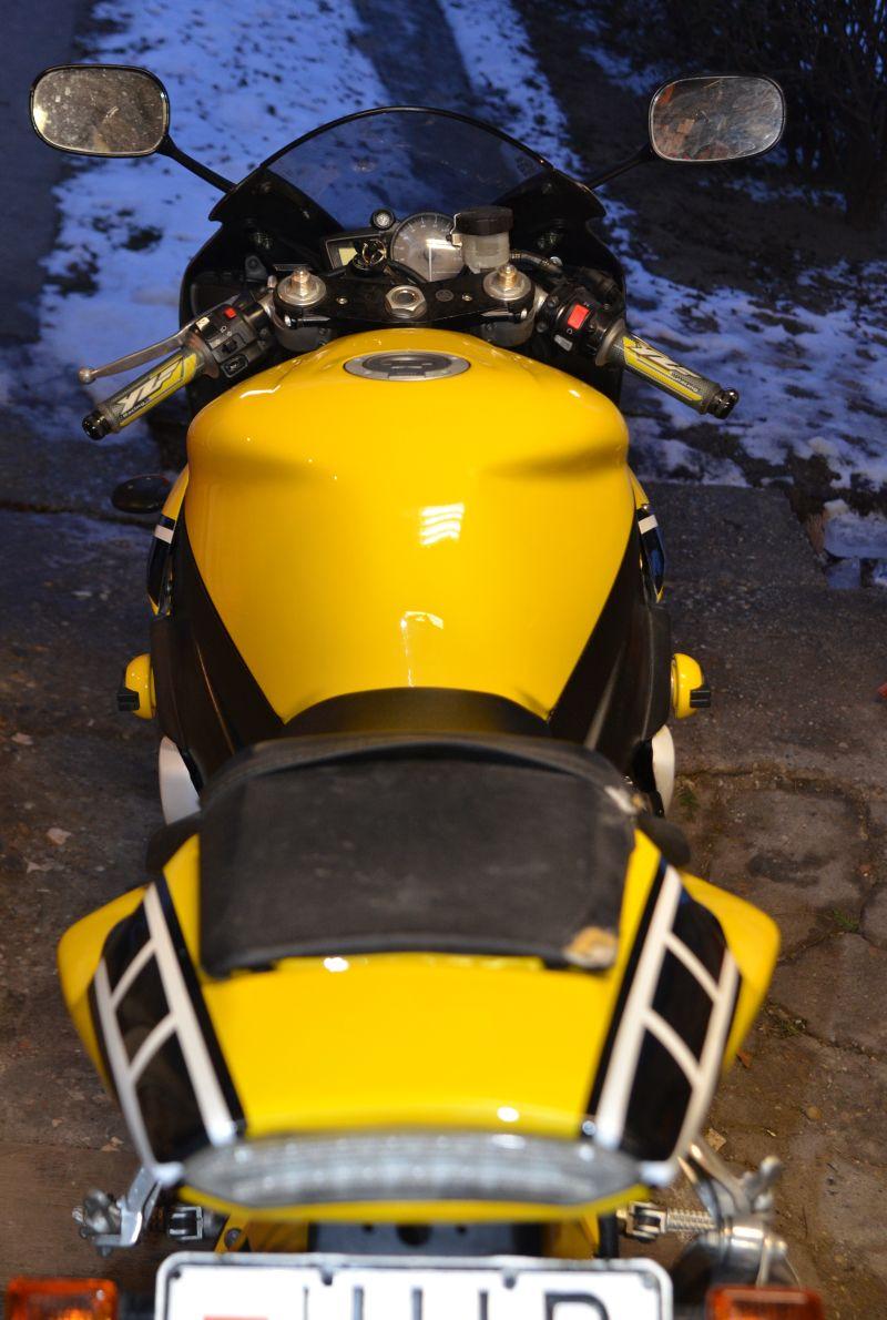

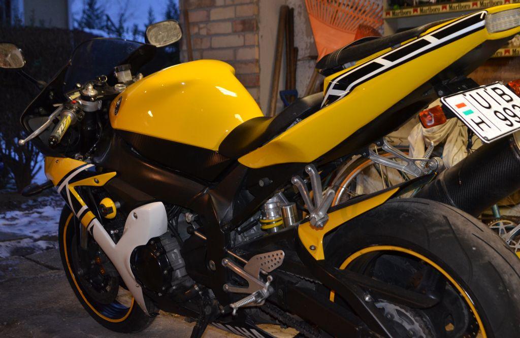

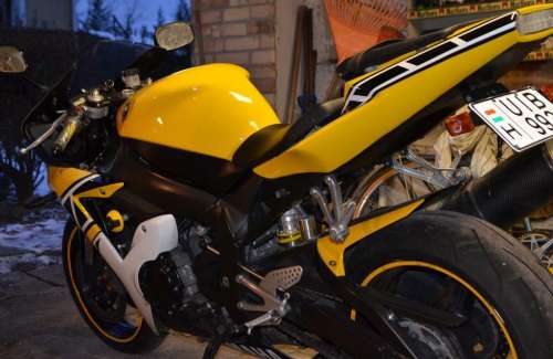

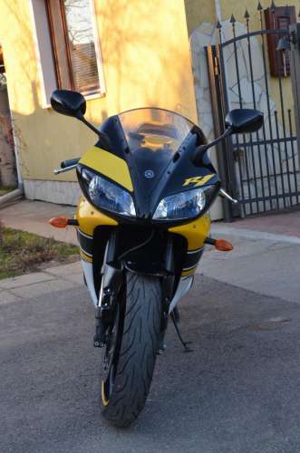

Elkészültek a bukógombák és a tankom is. A hátsó sárvédőt is feldobtam.
Már tényleg csak apróságok vannak hátra, de márciusig még van idő.
Kínai utángyártott tükrök minőségéről valaki tud valamit? Ami most van fent eredeti kicsit karcosak. Mondjuk nem vészes, de amilyen áron adják lehet megérné a csere. Bár ha sz*r minőség akkor megint nem vagyok előrébb...

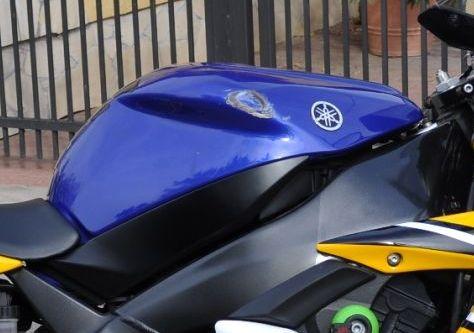

Tudtok olyan szakit itt Bp-en aki nem horror áron kihúzza ezt a horpadást a tankból? Mert már menne fényeződni, de amíg ez ott van addig nem lehet...

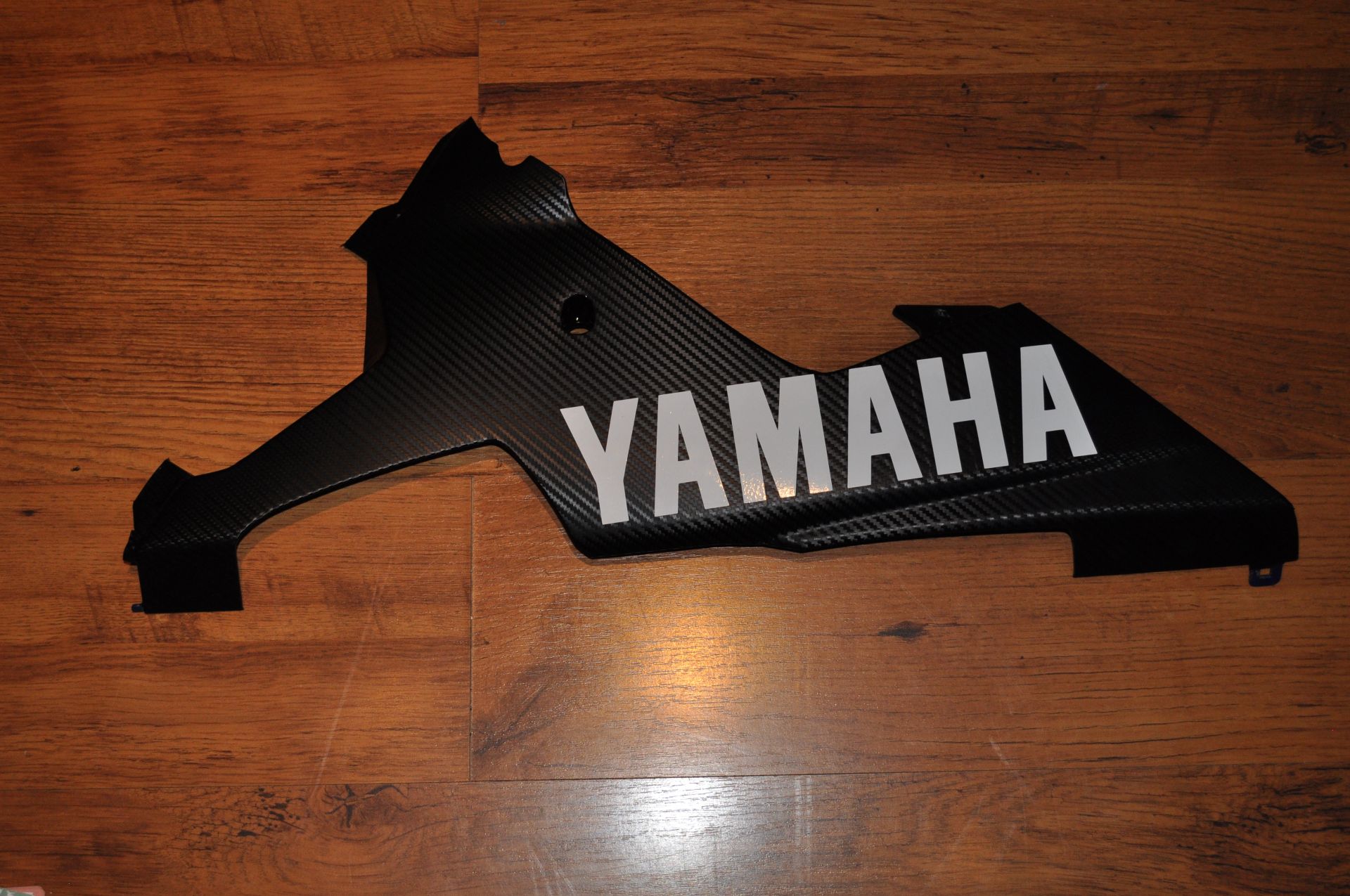

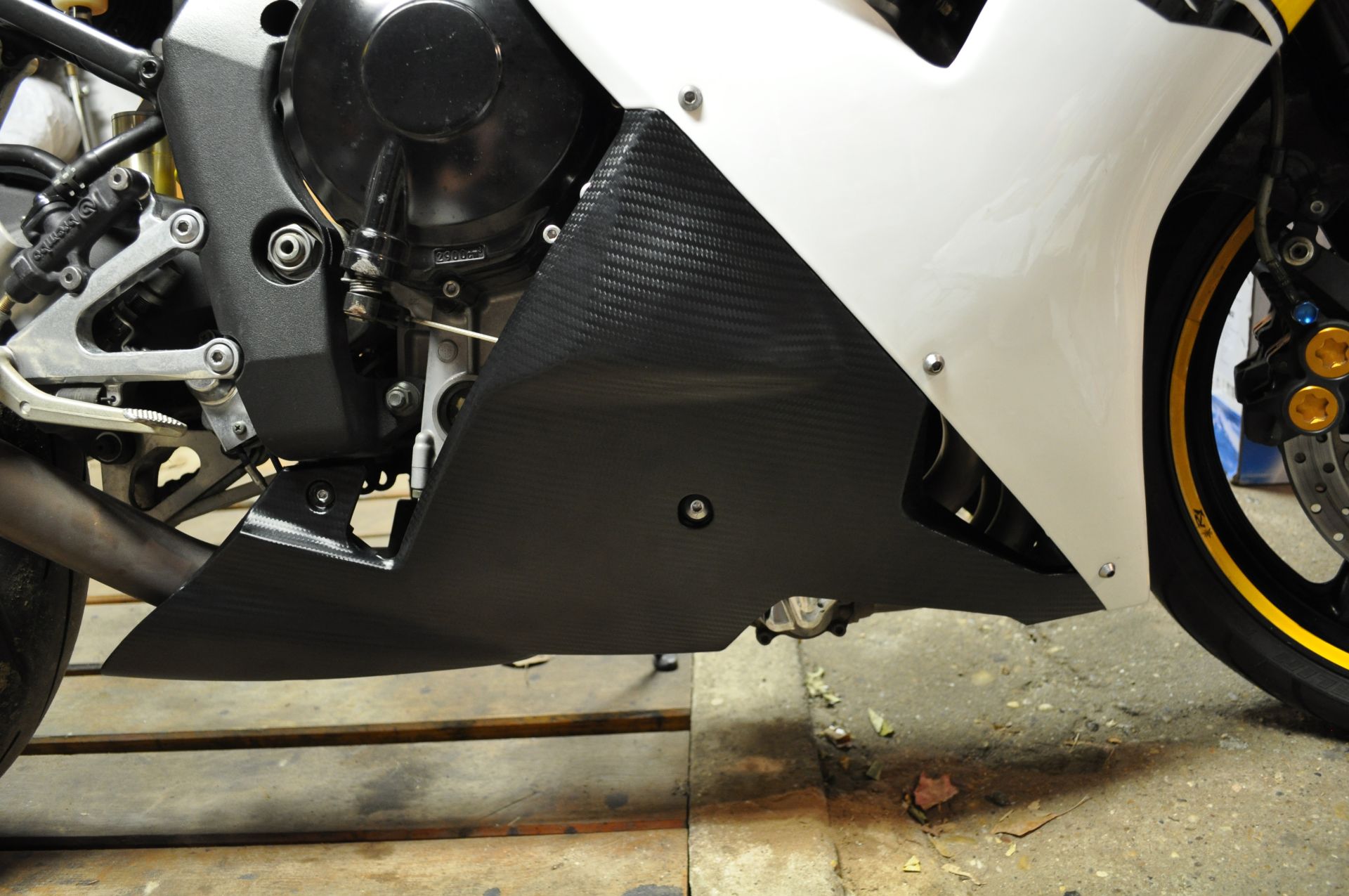

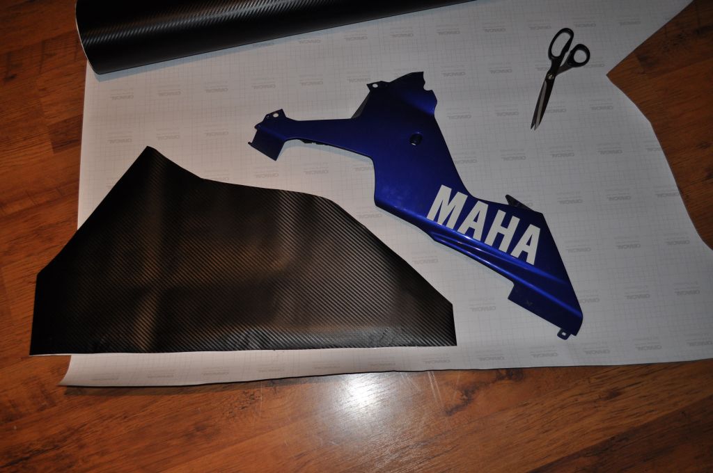

Korábban lefóliáztam már hasidomot is ugyan ezzel a fóliával. [link] [link]
Én tőle vettem. Ha kell az elérhetősége vaterán kívül meg tudom adni. Van neki több szín is. Oracal márkájú a fólia. Ha megnézed a hasidomot az az első próbálkozásom ilyen fóliázással. Nem egy ördöngös dolog amúgy. Hőlégpisztollyal pedig kis melegítés után is már jól nyúlik könnyen fel lehet vinni. A szélei is jól ragadnak. Szerintem jó anyag. Bár mint írtam kezdő vagyok és nem ismerem milyenek vannak még, de nekem eddig sikerült használnom.

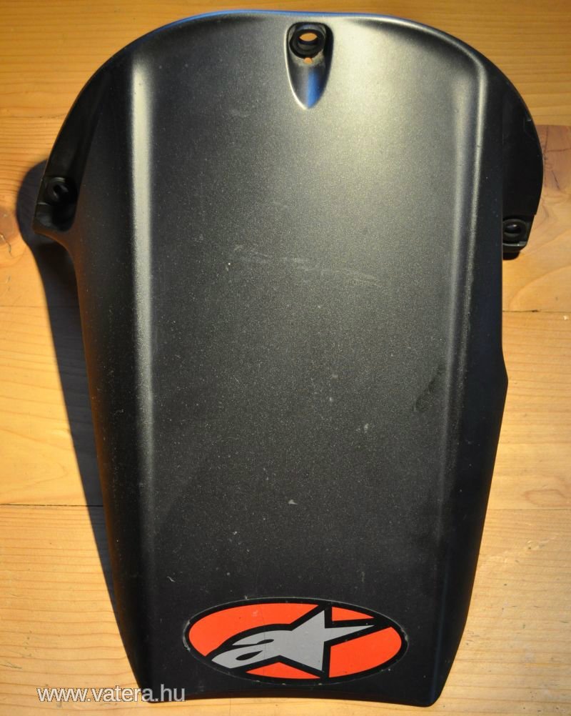

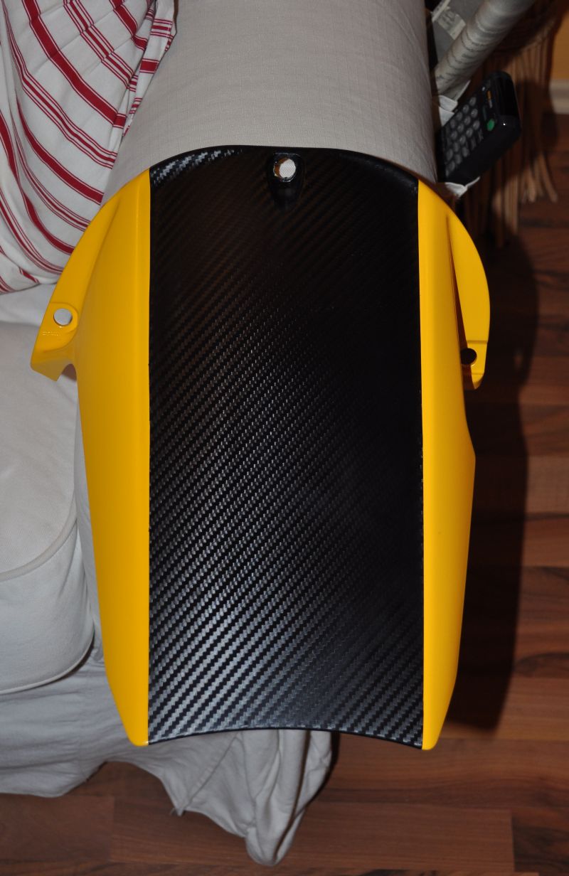

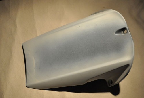

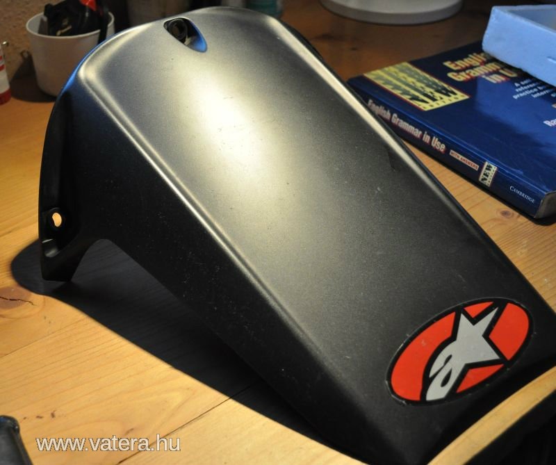

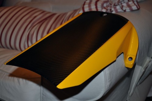

A hátsó sárvédőt "hegesztettem" meg az elmúlt hétvégén.
1# Elég egysíkú volt.
Ilyen:2# Köztes állapot.
Színkeverős srác mondta, hogy nem takar olyan jól a sárga sötét színre, ezért érdemes valami világos színnel átfújni előtte. Fehér alapozót vettem.3# Majd a végeredmény:
Kikevertettem a színt + a lakk majd a fólia. -

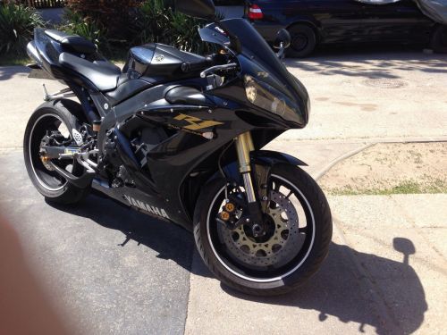

Ez a GS ennyibe kerül?? Kár, hogy pont most halt meg..
Létezik, hogy ilyet tesznek gyárilag egy Yamaha R1-be? Mert akkor most lenne 9 éves. -

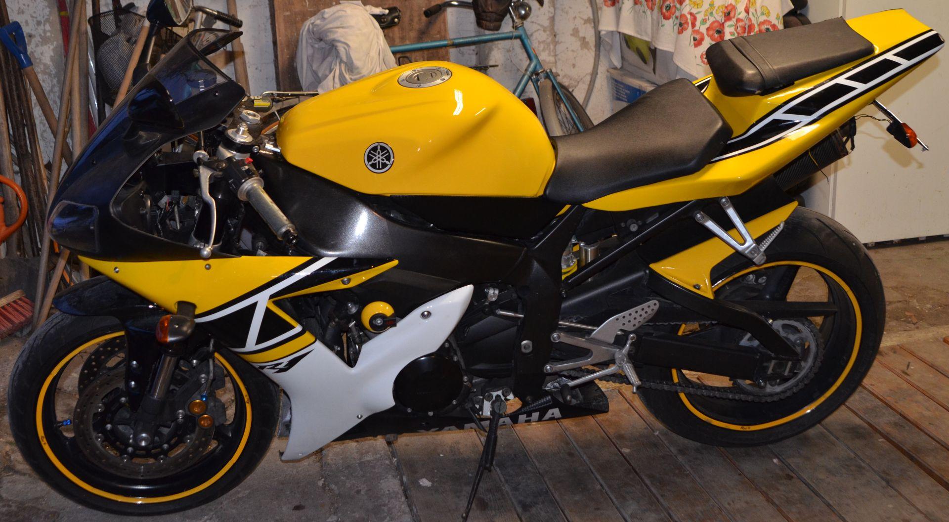

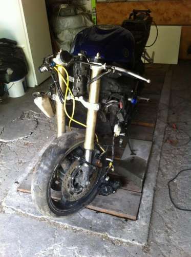

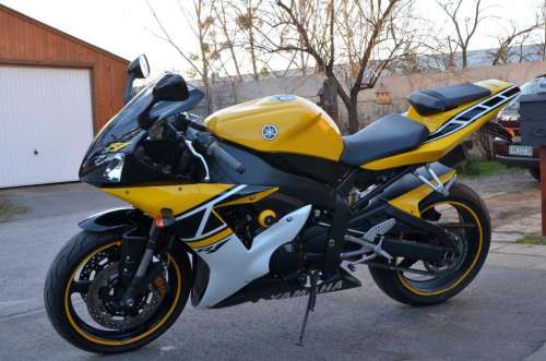

Megérkezett pár új cucc a mocira.
Május végén még rommá volt törve és így nézett ki:
Ma pedig már így néz ki, kb 85%-os készültségben.
Műszakilag kifogástalan. Már csak esztétikailag kell javítani rajta. De hát erre itt az egész tél.
Tervben van:-Tank + fejidom + bukógombák fényezése
-Hasidom, első-hátsó sárvédő tank oldalsó takaróinak, tükröknek a karbonfóliáztatása A -kerekekre matrica felnicsík helyett festett felnicsík
-Hátsó ülés rendbetétele -

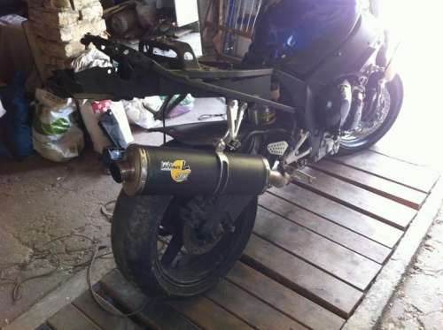

100%-os. Nem véletlen fizettem érte 80e-t. Lézeres padon mérték be és minden érték mm-re megvan. (illesztések, futás, tengelytáv) szóval csak a váz az amiről nem lehet elmondani előéletileg, hogy makulátlan. A többi alkatrész használt, de hibátlan. Amúgy meg nem futott sokat a gép mert 2003.9.havi és 2010-ben lett lerakva a baleset miatt.
Szó-szo most még bontószökevénynek néz ki de csak tegnapelőtt raktam össze. Jövő tavaszra jól fog kinézni
