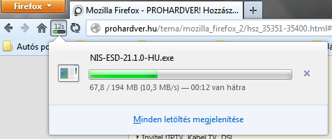

Ezen már el tudok indulni, így már lesz valami megoldás. Az about:config értékek egy része már nálam sem a default, átállítottam párat. Nekem a 26.0 FF van fent. Itt ugyan még benne volt a browser.download.useToolkitUI kapcsoló, de ezek szerint tényleg nem működik.
Tehát ha egy picivel korábbi verziót tennék fel, abban még lenne normális letöltőablak?? (vagy ha nem, talán a kapcsoló aktiválásával lenne..) Mert akkor érdemes lenne kipróbálnom, engem a verziószám nem nagyon izgat. Ezt leszámítva nagyon meg vagyok elégedve a 26-ossal, kár, hogy a letöltőablakot kivették. Inkább vették volna ki a windows ablakot felülről, mert itt még megvan. -
kispx
Steelmanus
En mar a 27.0-candidates valtozatot hasznalom amiben pl nincs is browser.download.useToolkitUI opcio.
Ezert hasznalom a Downloads Window 0.4.3-at. Igazabol ezt azert keszitette a fejlesztoje, hogy a mar eltuntetett regi kinezetu letolto panelt visszahozza, es ezenkivul par regebbi erteket is visszaallit, amit regebben lehetett konfiguralni az about:configon keresztul, de a 26-os es a felette levo verziokbol kiszedtek.
Ilyen peldaul a letoltesi linkek torlese ha mar le vannak toltve, amit szeretnel elerni.
Nalam igy neznek ki:
browser.download.manager.retention; 2 Ez az alap.
browser.download.manager.addToRecentDocs; false Ezt en allitottam at.
browser.download.manager.closeWhenDone; false Ez az alap.
browser.download.manager.focusWhenStarting; false Ez az alap.
browser.download.manager.scanWhenDone; false Ezt is en allitottam at.
browser.download.panel.firstSessionCompleted; false Ez az alap.
browser.download.panel.shown; true Ezt a kiegeszito allitotta at.
browser.download.saveZoneInformation; true Ez az alap.
browser.download.useToolkitUI; true Ez a sor mar nem talalhato meg nalam, de a 26-ban sem mukodik.
browser.download.manager.quitBehavior; 0 Ez az alap, de a link megtartasahoz nincs koze.Viszont a Downloads Window 0.4.3 hozzaad a prefs.js fajlhoz 4 bejegyzest
pref("extensions.downloads_window.auto_open", true);
pref("extensions.downloads_window.auto_remove", true);
pref("extensions.downloads_window.auto_close", true);
pref("extensions.downloads_window.clean_and_close", true);
Amiket a kiegeszito beallito paneljen lehet allitani. A kep a bejegyzesek bepipalasat mutatja, ezert true az ertekuk
Ebbol Neked a extensions.downloads_window.auto_remove bejegyzes fontos, a beallito panelon Remove completed downloads, ez felel azert hogy torolje a letoltesi linkeket ha azok tartalma mar letoltodott.

DS39: Oké, akkor nem a zöld szín a baj, hanem hogy megjegyzi, miket töltöttem le. Ha nem sikerült a letöltés, vagy meg lett szakítva, rendben van, hogy ott marad - de a sikeres letöltést miért nem felejti el? Ennek mi az értelme? Azzal már nem kell csinálnia semmit, és nekem sem..
Steelmanus: Neked is köszi! Már kipróbáltam a Download Status Bar-t, de eltávolítottam, hogy emiatt ne terheljem a böngészőt egy külön kiegészítővel. De lehet hogy visszamegy, vagy az amit linkeltél, ha nem találok belső megoldást a problémára. Légyszíves nézzed át, ezek jól vannak beállítva?
browser.download.manager.retention;0 -így volt eddig is!
browser.download.manager.addToRecentDocs;false
browser.download.manager.closeWhenDone;true
browser.download.manager.focusWhenStarting;true
browser.download.manager.scanWhenDone;false
browser.download.panel.firstSessionCompleted;false
browser.download.panel.shown;true
browser.download.saveZoneInformation;true
browser.download.useToolkitUI;true
browser.download.manager.quitBehavior;0 -csak nem ez lesz az?? -
HZoli87
Steelmanus
#35352
Én most ezt használom (Download Panel Tweaks), így számomra már tökéletes az új letöltés vezérlő is. Teljesen hozzászoktam.
Steelmanus
HZoli87
#35351
Igazad van, valoban mar nem mukodik a 26-tol. Nalam fel van telepitve a Downloads Window 0.4.3 es ez megzavart, mivel abban is engedelyeztem hogy letoltes utan torolje a linket.
Koszonom hogy kijavitottal
maskor jobban figyelek. -
HZoli87
Steelmanus
#35350
browser.download.manager.retention 0
Nem vagyok benne biztos, de ha jól tudom ez már nem működik a 26-os verzió óta.
Steelmanus
Az is zavar, hogy a letöltéseket megjegyzi (zöld az ikonja) amíg ki nem lépek a programból. Nem lehetne ezt valahogy kikapcsolni?
Vagy, Downloads Window 0.4.3 -
DS39

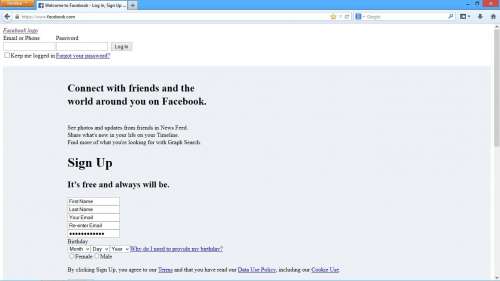

Mi a teendő, ha egyetlen oldal szétesik a FF-ban? Formázások, hasábok, hátterek nélkül jelenik meg minden aloldal ezen a portálon. Töröltem már cookie-kat, előzményeket, helyben tárolt tartalmat, ctrl+f5. Ezek mind nem segítettek. Minden frissítve, win 7 x64, más oldalakkal nincs gond.
Előre is köszönöm a segítséget. -
