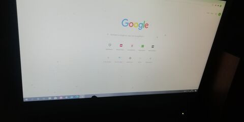

Sziasztok! Hétfőn jött meg az új monitorom egy Dell S2419H típusú. Az a problémám, hogy fekete háttérnél felhősödés? vagy legalábbbis valamilyen háttérvilágítási probléma látható. Mintha abban a pontban nem lenne világítás
Ez csak fekete háttérnél látszik. Például a windows tálcánál egyáltalán észre sem venni.
Mi tévő legyek? Ez gondolom panelhiba? Érdemes visszaküldenem? Ha kérek egy másikat mennyi az esély rá, hogy ugyanilyet kapok? Vagy másik típust esetleg gyártót kellene váltanom? -

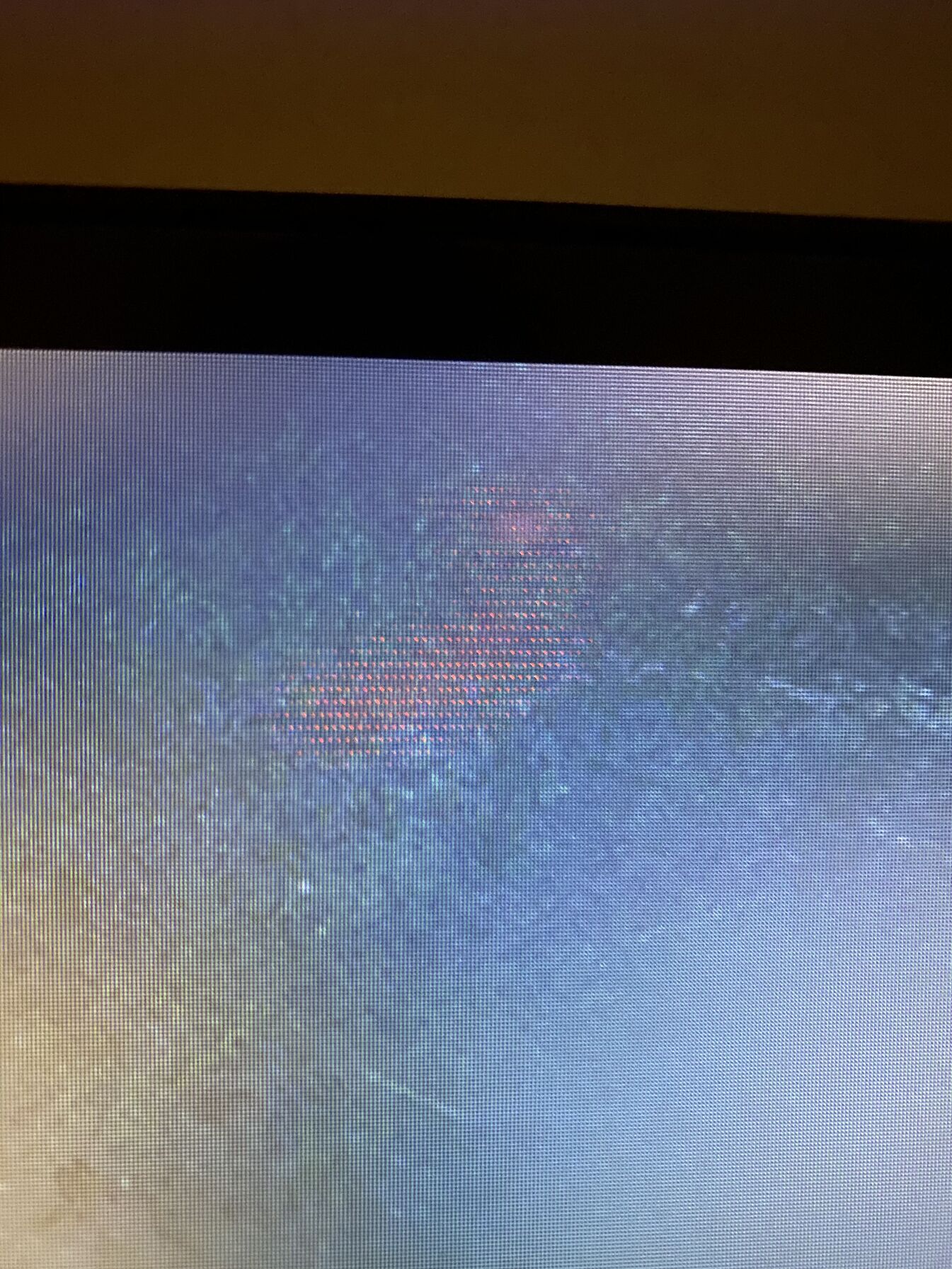

Második LG megjelenítőmmel járok úgy, hogy egy fekete paca keletkeződött.
Mit tehetnék? Perpill nem is tudom van-e rá még gari. A dobozában vannak a papírok, azt kéne előkaparnom elsősorban.
Ha tfh. van rá? Vissza a vásárolt helyre, vagy egy szervizbe? Miskolcon van a készülék, ott meg pont van. De arra meg egy napot rá kéne áldoznom, hogy elcipeljem oda, és valamit kezdjenek vele.
Egyátalán javítható-e? Vagy komplett kijelző csere? Olvastam olyanokat, hogy esetleg valami Mátrix vagy Tconn hiba, stb. EZek elvileg kevesebb ráfordítással, de javíthatóak.
Vagy azon pixelek teljesen meghaltak, mert a kurzor ott el is tűnik, mintha az a ""fekete lyuk"" benyelte volna.Ennek a megjelenítőnek típusa LG 22MK400H-B

Apróság, de görgetésnél a zöldes " árnyékkal " lehet valamit tenni? Philips 243V5 az alany, a színek szépek, egyedül fényerőt vettem le 100-ról 50-re, mert az nagyon sok volt.
Viszont főleg ha fehér háttér van, pl egy google keresés rajta a fekete szöveggel, akkor miközben mozog a szöveg ilyen halvány zöldes színezetet kap. Nem mondom, hogy elviselhetetlen, de hátha meg lehet oldani, hogy ne csinálja.

Van egy hibás DELL 2717D monitorom ami elromlott és már nincs rá garancia, de nem szeretném kidobni.
Egyszer csak bekapcsolás után sűrű függőlegese piros vonalak jelentek meg rajta. De az az érdekessége hogy akkor is ha nincs rádugva semmi, csak simán be van kapcsolva.
Egyébként volt 2 másik ugyan ilyen monitorom és ugyan igy romlottak el, csak szerencsére még garin belül és cserélve lettek. De úgy néz ki hogy ez valami típus hiba lehet.
Csatolok róla egy képet.
Írtam már több szerviznek is, még a hivatalos dell márkaszerviznek is, de mindenhonnan az a válasz jött garancián túli monitorok javításával nem foglalkoznak mert nem gyártanak hozzájuk alkatrészeket, mert a dell ezeket alapból cserélni és nem javítja.
Egy maszek szerviz meg csak annyit irt hogy nem tudják megcsinálni.De gondoltam ide is írok, hátha van valaki lelkes szaki aki esetleg megpróbálná megjavitani. Ha meg lehetne menteni nekem megérne valamennyit. Akár el is tudom vinni.
Írhattok ide is vagy privátba.
