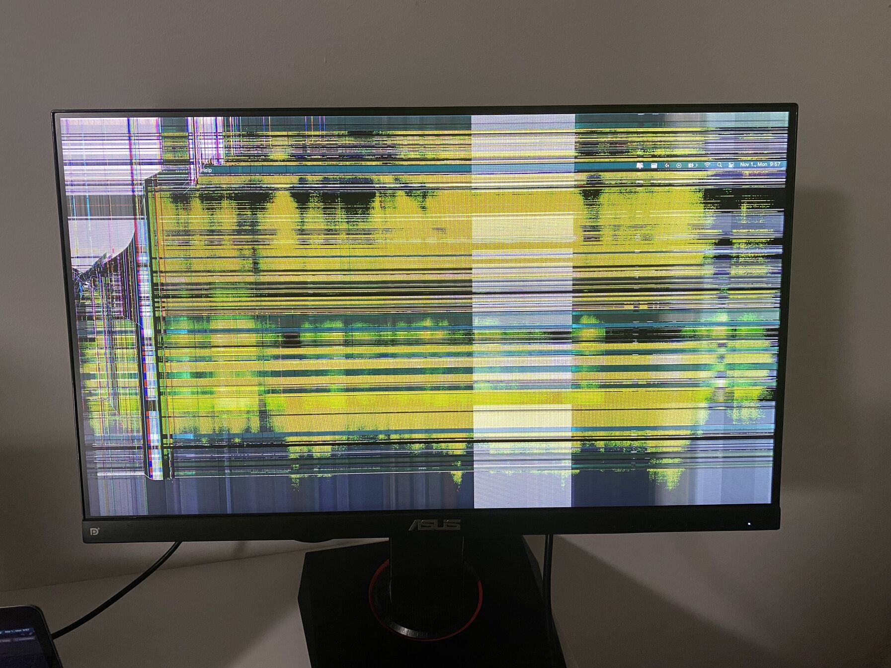

Hát itt több probléma is keletkezett... felül a szalagok ragasztása is elmozdult.. De eleve nyilván a panel kuka. Kérdezd meg a hivatalos márkaszervízt mennyi lenne a panel ára. Ennyi. nyilván drágább mint ha vennél egy újjat...

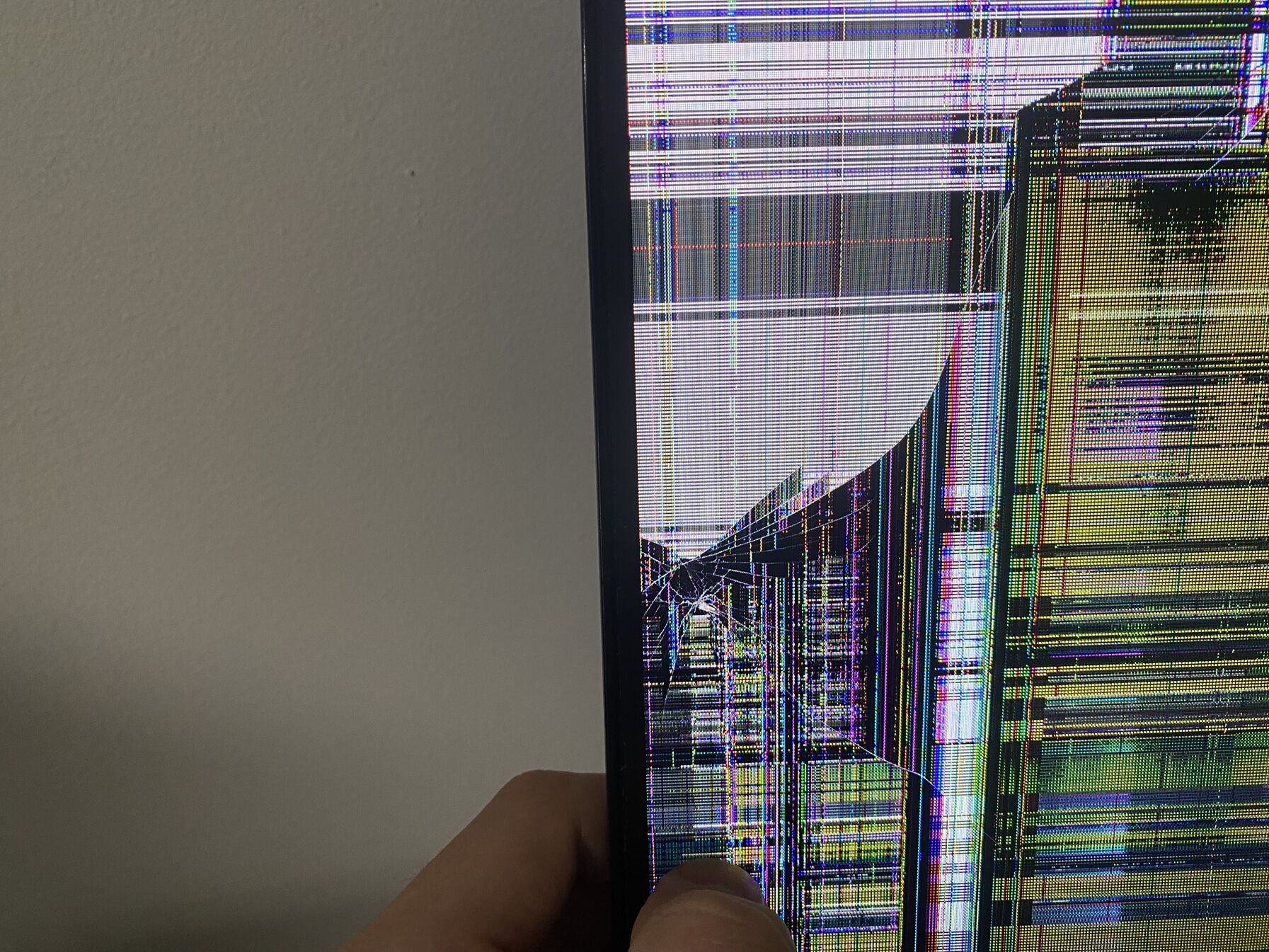

mattianson
Adott egy ASUS VG249Q monitor, amivel sajnálatos módon történt 1 baleset.. az asztal lába kitört és ennek hatására maga a monitor pofára dőlt, aminek a képeken látható a következménye.
Itt a bal oldalt látható, hogy valószínűleg kapott egy nagyobb ütést.
A monitor még garis, de gondolom ilyen ügyben véletlenül se kerül garanciális hibajavításra, ami teljesen érthető.
Szerintetek ezzel lehet még valamit kezdeni vagy kuka? Esetleg tudtok olyan szervizt, ami észszerű keretek között javítani tudná?
Válaszokat előre is köszönöm.

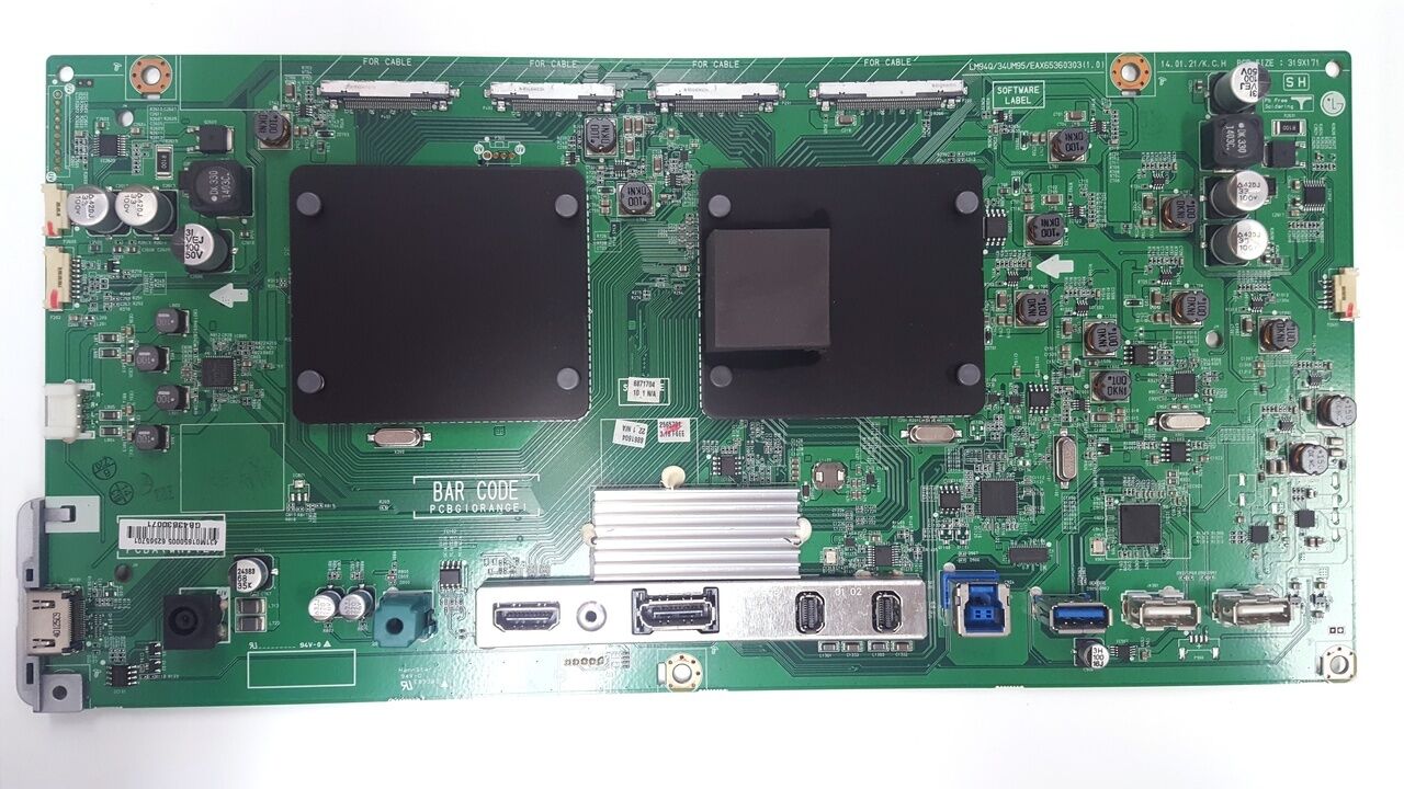

Sziasztok! LG 34UM95-P monitorom alaplapja sajnos megadta magát...
(típusszám:EAX65360303 / EBU62565701) Ha lenne véletlenül egy ilyen kijelző hibás /törött monitorod, vagy van -esetleg- ötleted, hogy hol tudnék egy ilyet beszerezni, kérlek írj vagy hívj. (a veszprémi LG szervízben sajna nem tudtak segíteni) Köszönettel: Peti +36209459400 mail: borospeti@borospeti.hu

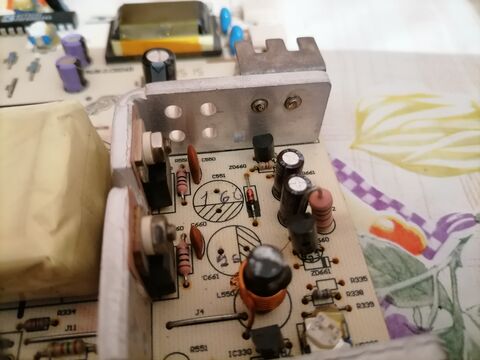

Üdv.! Csak tipp: 470uF: 12V-os kimenetre, az 1000uF meg 5V és 3.3V-os egyenfeszültségre.
De csak akkor forraszd vissza az eredetieket, ha a kapacitás rendben és az ESR érték is kellőképpen alacsony.
Bár nekem úgy tűnik, hogy még van ott hely elkóknak.
Csere elkók lehetnek nagyobb feszültségre ha beférnek.Egyébként: [link]

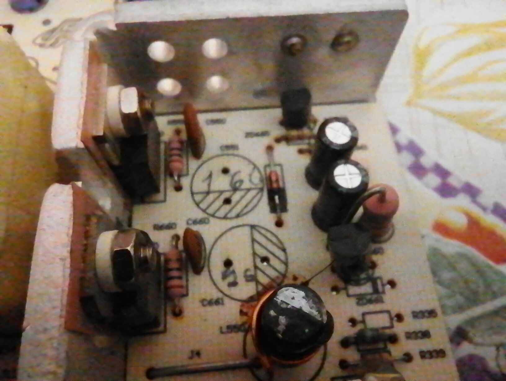

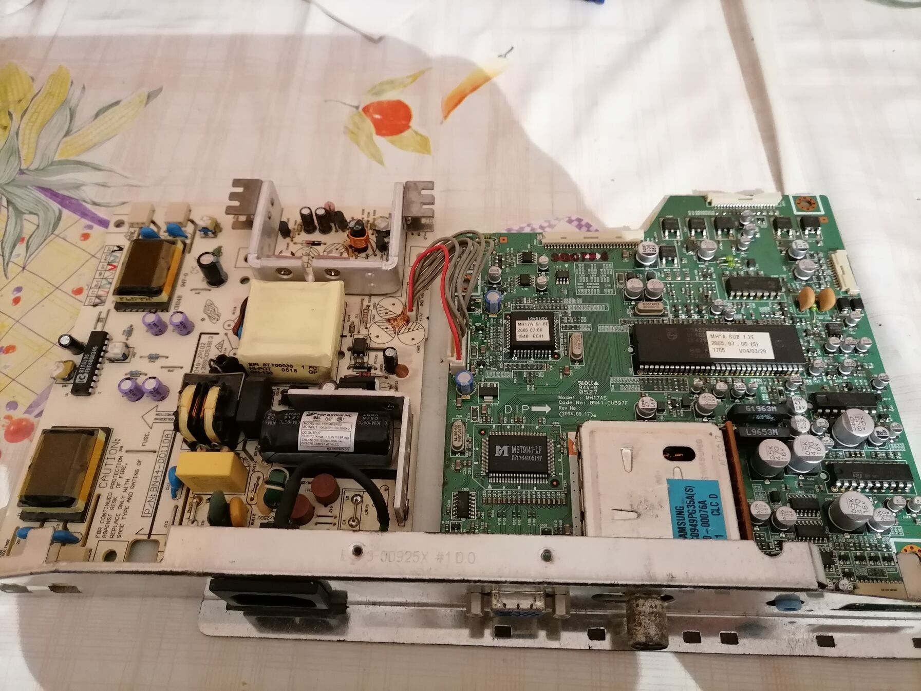

drgery
Sziasztok! Belefutottam egy ilyen problémába samsung 710 mp
monitor tv kifulladt elkok. Nem igazodok ki melyik hova a kondik
ha meg tudná valaki mondani melyik hova nagyon örülnék köszönöm. Ki van forrasztva nem tudni melyik hova így hozták.
Neten volt service manual de a táppanel rajza nincs meg.
25v 470uf 3x
16v 1000uf x1
10v 1000uf 1x -

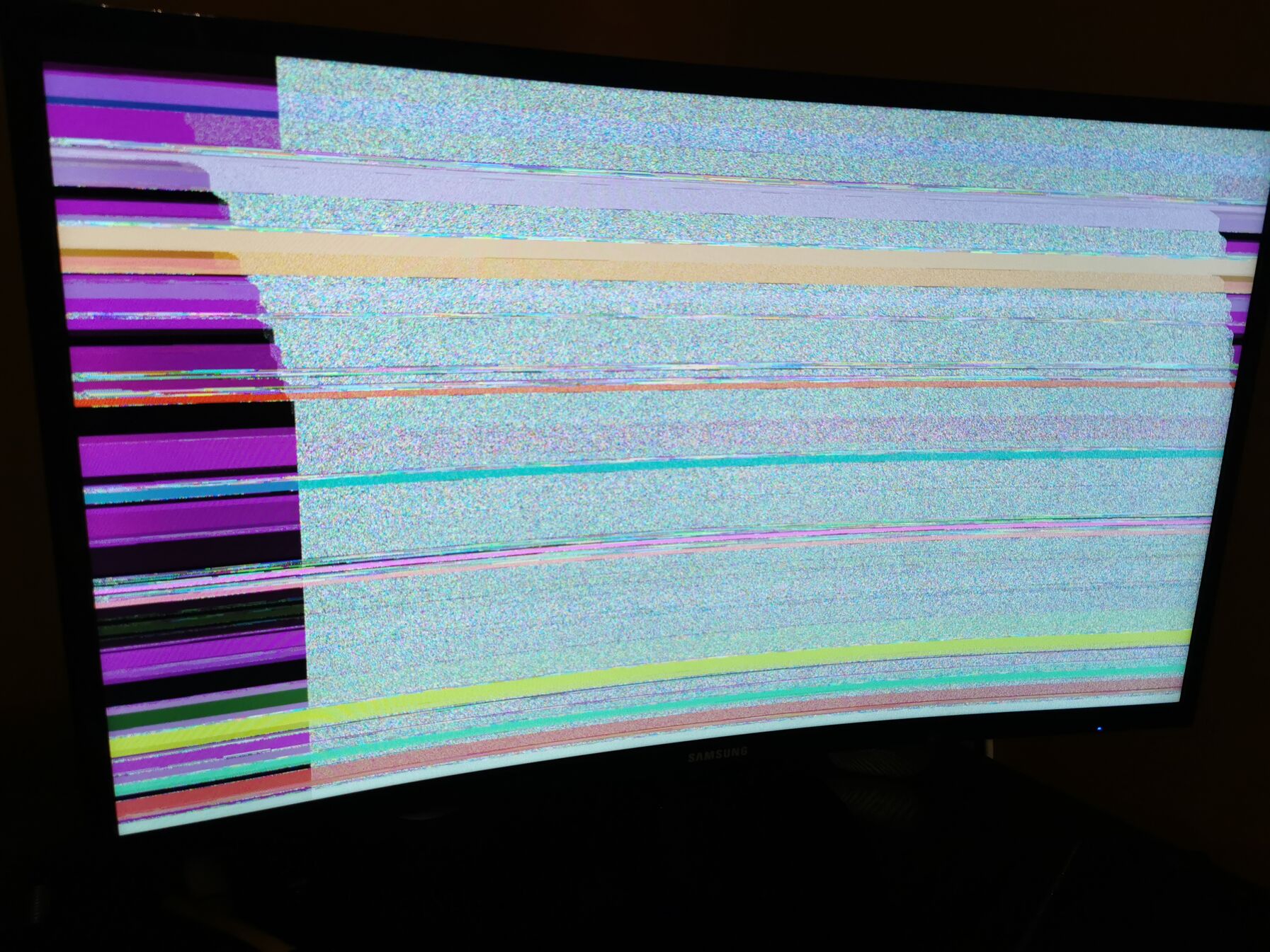

Samsung LS22A300 Monitor képe ilyen homályos lett és belassult a mozgása is. [kép]
Szétszedtem, próbálgattam a kontaktokat, kerestem hibásnak tűnő alaktrészeket, egyelőre semmi és Googleben se láttam hasonló hibát.
Van esetleg ötletetek?
Köszönöm! -

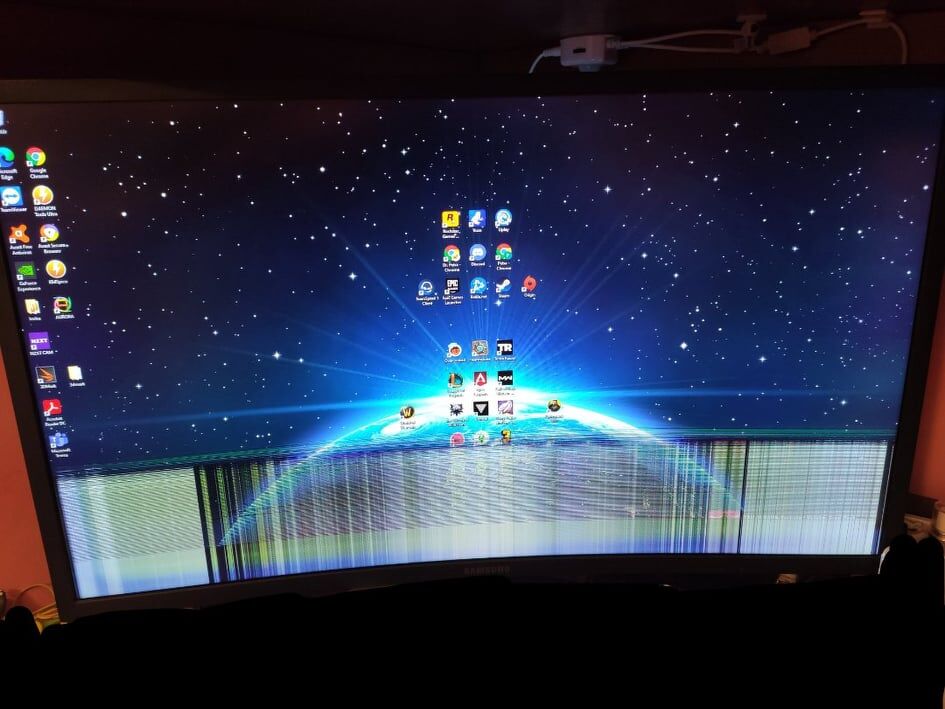

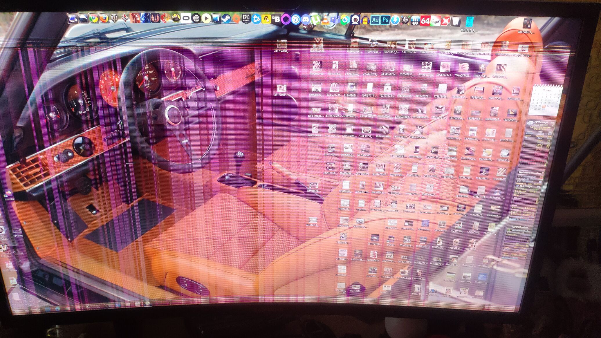

Samsung moncsi VA panel 144hz hajlitott.
egy darabig jó volt, mostanában meg ezt produkálja, kis melegedés után helyre áll, de az idő múlásával egyre nehezebben, huzamosabb kikapcsolt állapot után teljesen fehér a hibás rész és még hosszabb idő kell hogy helyreálljon.
Javítható? vagy nem is érdemes?
köszi!
