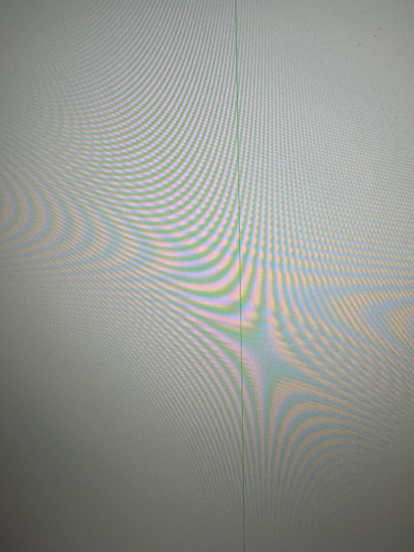

#24984

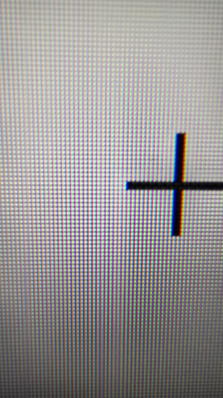

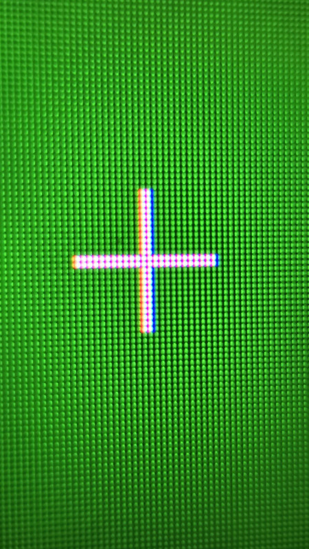

QLED/OLED fringing-nek hívják a jelenséget, amikor a hagyományos RGB subpixel rendering nem képes kezelni a clear type fontok élsimítását. LCD panelnál is létezik ugyanez, azoknál, ahol nem a sima RGB subpixel layout van, hanem vízszintesen vagy függőlegesen osztott. Egyszer belefutottam ebbe én is, sajnos pont az általad fotózott jelenség miatt visszaküldés lett, pedig a monitor egyébként jó lett volna. Ezzel a subpixel layouttal sajnos munkára (pl.fejlesztésre) használhatatlan volt, nem akartam 8 órában bluros szövegen folyjon ki a szemem. Semmilyen megoldást nem találtam rá, win és linux alatt is ugynez volt.
A fő probléma, hogy a gyártók nem nagyon adnak infót arról, hogy milyen pixel elrendezesű a panel, maximum részletesebb tesztekben lehet itt-ott infót találni (pld itt).

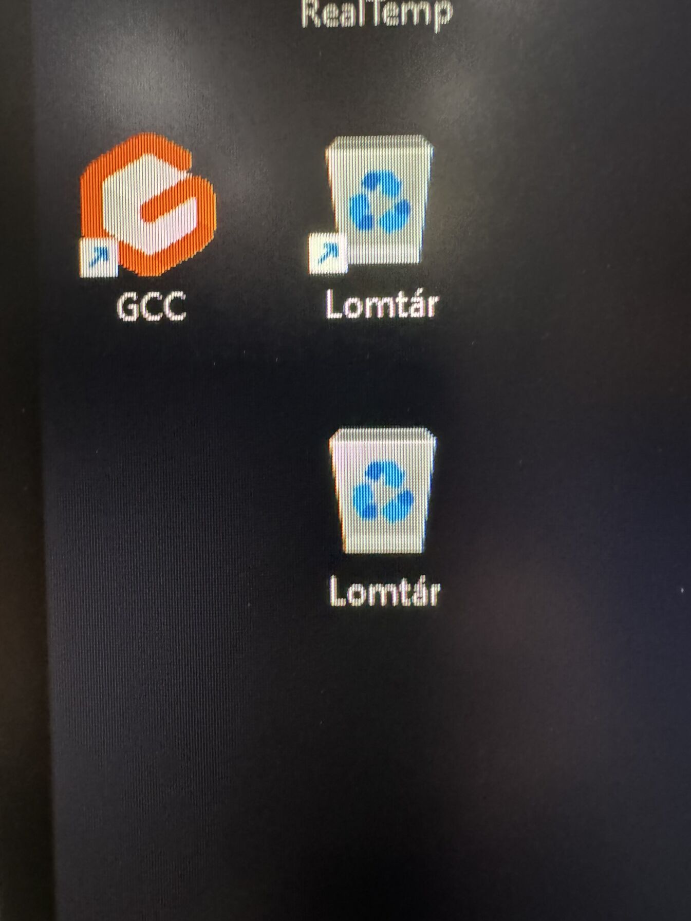

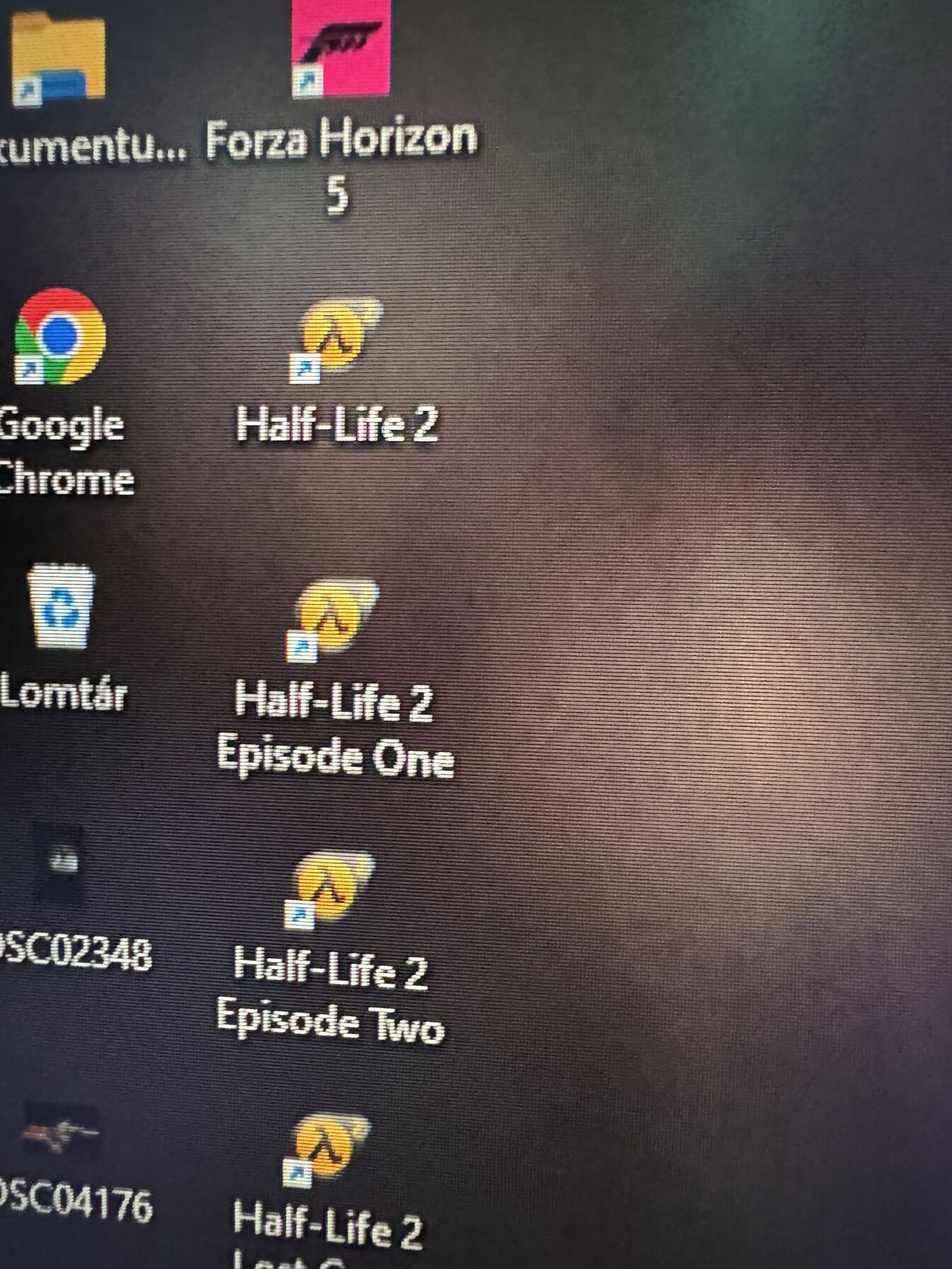

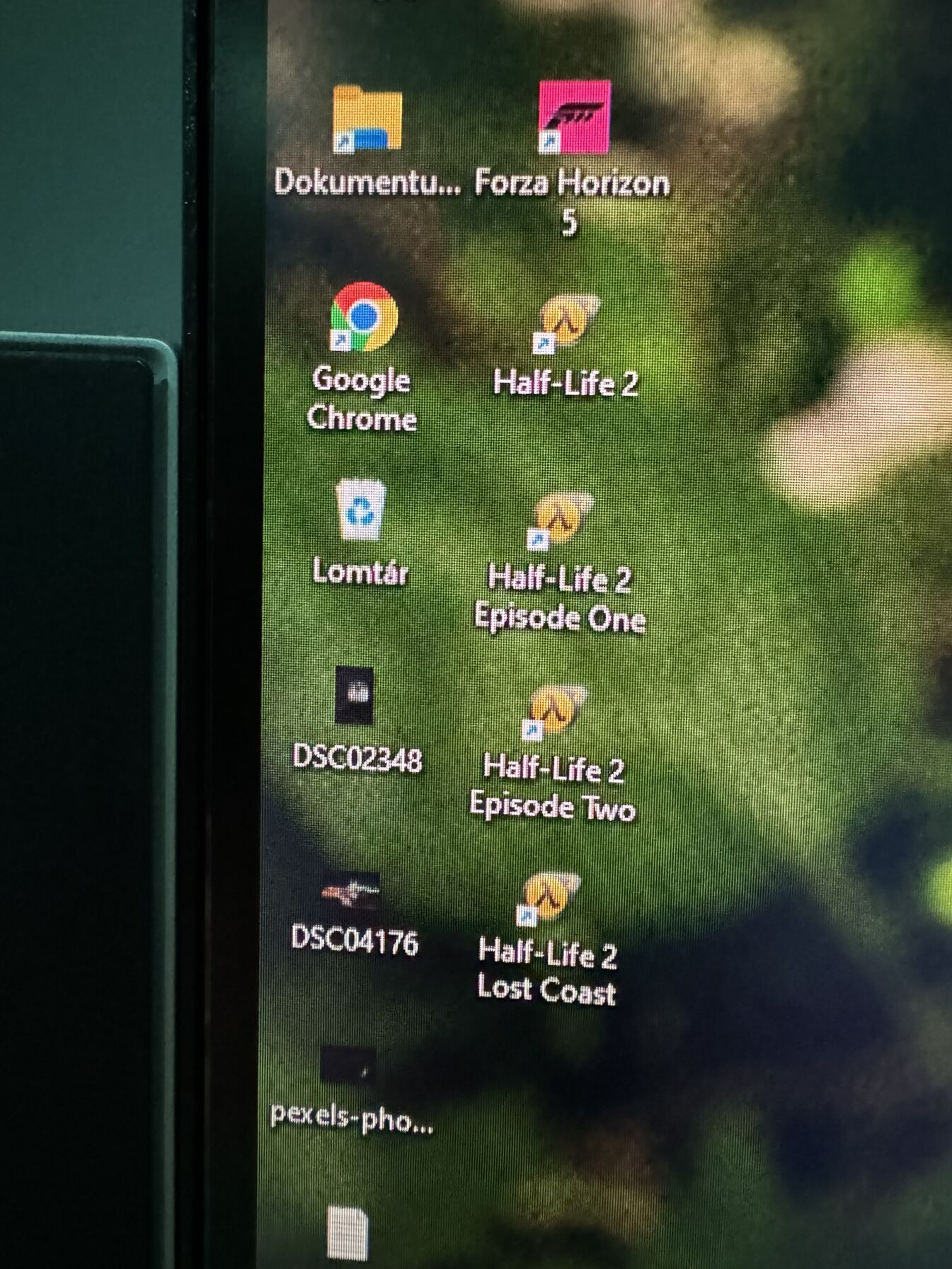

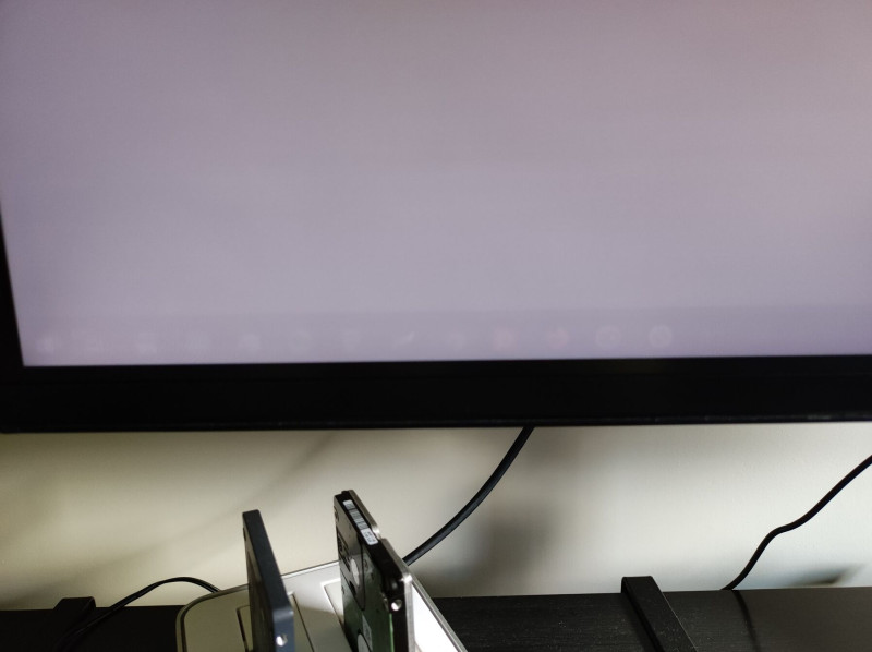

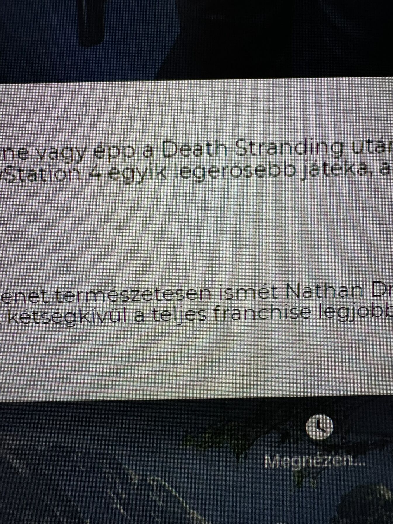

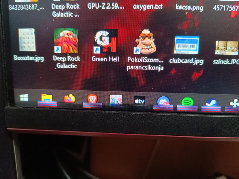

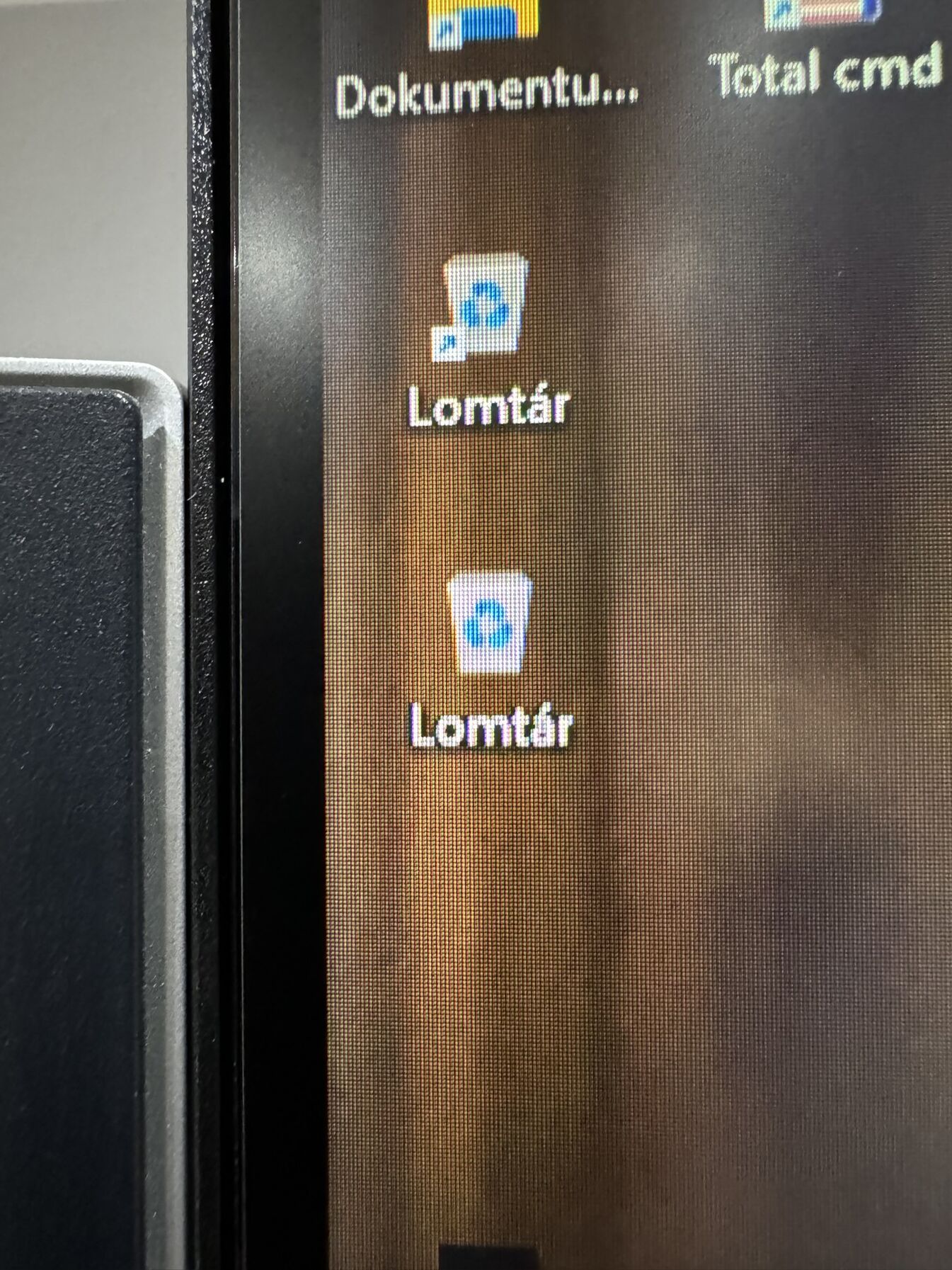

Adott egy pár hete vásárolt MSI MAG401QR monitor.
Kértem rá színkalibrálást illetve pixelgaranciát is.RTX 4070TI a VGA de az előző monitornál nem volt ilyen probléma.
Olyan problémám van vele hogy bizonyos vízszintes sorokban "szellemképesek" az ikonok alatti írás
Cseréltem DP kábelt, próbáltam HDMI-vel is, másik pc-re is rákötöttem. Felbontás, képfrissítés dpi mindennel próbálkoztam másfajta értékeken, de ugyan az a gondom vele.
Kicsit zavarja a szemem is.
Valakinek ilyen jellegű problémája volt esetleg? Vagy garancia? De ha kibontották és kalibrálták csak feltűnt volna nekik
Szerintem ennek nem szabadna ilyennek lennie.Mellékelek pár direkt mobilos és nem képernyőfotót.
Belenagyítva látszik igazán, pl a half-life kötőjele, vagy a lomtár írása.
[kép] [kép] [kép] [kép] [kép]Előre is köszönöm

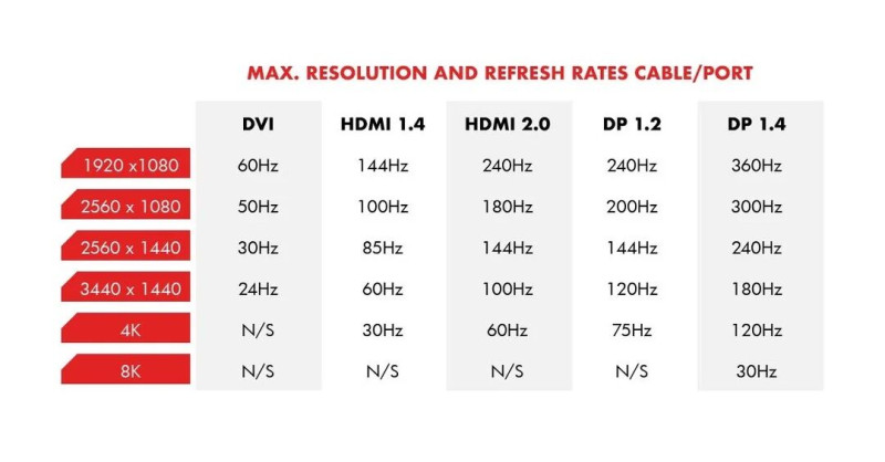

Adott egy [LG 32GN600B] monitor, amit képtelen vagyok 165Hz-en üzemeltetni.
Ma vettem egy 8K-hoz való 1.4-es display port kábelt, összedugtam, de ugyan úgy mint az 1.2-es display port kábellel, csak 120Hz-en hajlandó menni. Nvidia vga-m van, a g-synch üzemmód felismerve, aktiválva. A monitor látja, hogy DP porton megy, de nem 165Hz-en.
Mit javasoltok?Üdv: bypass

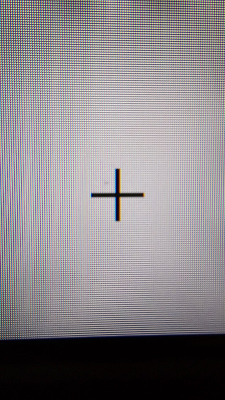

Szerintem ez COF (Chip-On-Film) hiba.
https://www.youtube.com/watch?v=0nNON5woTVI -

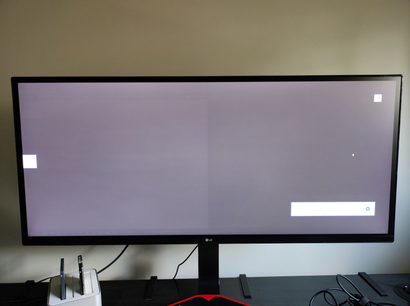

Nem tudom, hogy ez a jó hely vagy nem, de monitoros topik, így lássuk! Van egy LG 27GR95QE OLED monitorom, és csak VRR on-nal sokszor brutális flickering van, próbáltam mindent, semmit sem javít, esetleg van valami általános beállítás a VRR-hez driveresen, hátha benéztem valamit?

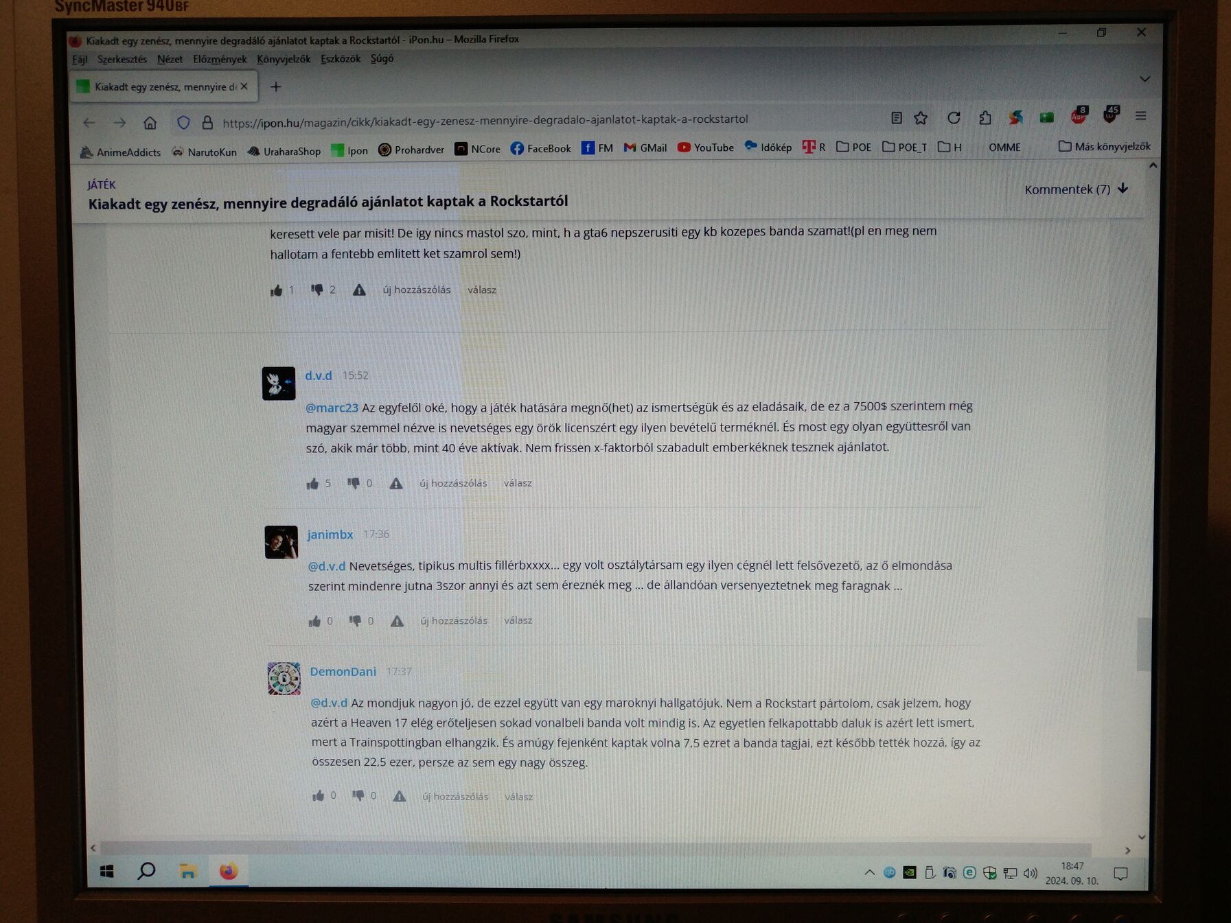

Sziasztok egy kb 10 éves, képében tökéletesen működő Dell 23U.. Monitorom pár hónapja ki-be kapcsol, nem kap áramot egy 10-30 percig, aztán megint működik egy órát. Olyan mintha tulmelegedne, vagy hasonló. Mit érdemes kezdeni vele? Valaki keres ilyet alkatrésznek, vagy éppen meg tudná javítani? Displayport-on évek óta ment, többin nem próbáltam.
Köszi! -

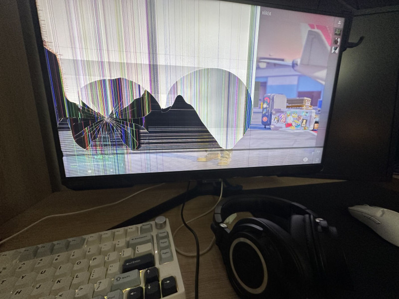

A következő a helyzet: van egy Lenovo Legion Y25-25 monitorom, amelyet egy csúnya baleset ért. "Pofára esett", és szépen betört a kijelzője, melynek következtében egy hatalmas fekete folt keletkezett a közepén, de talán nem kell ecsetelnem. A kérdésem arra irányulna, hogy lehet e ezt valamilyen módon javítani, (gondolom a kijelző maga cserélhető) illetve hogy egyáltalán gazdaságos lenne e. Ha igen hová kellene elvinnem? Esetleg van itt a fórumon valaki, aki ilyennel foglalkozik? -

Érdeklődni szeretnék, hogy vihar-villám-áramszünet-folyamatos áramkihagyások következtében jelentkezhet pixelhiba(deadpixel)?
(ips panel)
Előre is köszi! -

Lenne egy LG 27UP600 monitorom, ami elkezdett egy furcsa dolgot csinálni. Mégpedig pc használat közben azt vettem észre, hogy mintha elakarna halványulni a kép, aztán vissza ugrik, és ezt kb 20-60 másodpercenként csinálja. Ezt leginkább világos hátterű dolgoknál csinálja, sötétnél is észrevettem, hogy ezt történik, de sötétnél vagy nem, vagy szinte nem észrevehető. Pc egy ideje nem volt bekapcsolva, az elmúlt pár napban konzollal használtam a monitort és ott nem tapasztaltam ilyen "hibát". Ma konzol játék után bekapcsoltam a gépet és win frissítések lefutottak elsőnek, utána akartam netezgetni és akkor vettem észre. A gépben egy 3070 van, maga a gép és a monitor nincs egy éves, a gpu viszont idősebb.
Szerintetek mi lehet gond?

Jó estét az uraknak!
Lenne esetleg valakinek tippje mi lehet a pontos problémaja az Asus monitoromnak? Igaz csoda hogy megy még mert 2013-ba vásároltam, de szeretem és meg menteném meg akár második monitornak is. De mondom is a problémát. Bekapcsolom semmi baj megy ahogy meg van írva. Majd nincs időhöz kötve gondol egyet és kikapcsol egy darab ledet háttervilágitásból. És lesz egy sötét folt a monitor alsó részen (mindig ugyanott) de random csinálja. Van mikor nem is csinálja. Viszont ha át váltok HDMI-röl VGA portra majd vissza HDMI re akkor semmi probléma. Mindaddig míg gondol egyet megint és kikapcsolja ugyan azt a ledet. Esetleg a táp? Válaszotokat előre is köszönöm!

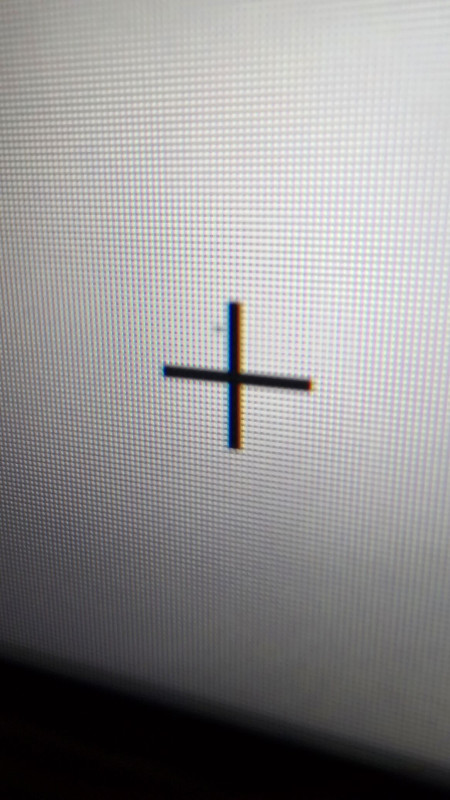

Egy olyan példánynak voltam tulajdonosa ami nem szenvedett bevilágítástól, már igen, hülyét kapok. Mindkét mozzanatra-mozdításra volt már példa azelőtt is, most mégis valami más volt, csillagállás, erőhatás. Eredmény: bevilágítás a bal felső fertályon 1-1 spotban, a felső és a baloldali széleken. Dell, tehát tőből állítható a vertikális szög, ez lett végigpróbálva, mit tud. Vagy kábelbedugáskor a jobb felső sarkán némi hozzáérés-hajlás, ez nyíróerőként megjelenhetett a túloldalon? Melyik abajgatás okozhatta inkább a jelenséget? Nem tud eléggé vigyázni az ember ezekkel a kikönnyített szarokkal. Létezik masszív monitor ma még?

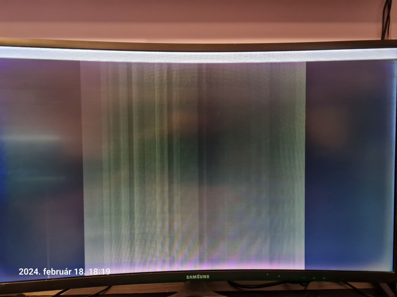

Ezt a képet még februárban lőttem egy új videókártya vásárlásánál, de utólag kiderült hogy nem is az volt a hibás.. szóval!
Van egy Samsung LC27FG73FQUXEN típusú monitorom. A problémám, hogy ha DisplayPorttal használom, akkor a képen látható hibát produkálja. Próbáltam 144Hz,120Hz,60Hz-es beállításokon is. Próbáltam DP 1.2 és 1.1-re is állítani, de mindig ez a hiba jön elő.
Amikor HDMI kábellel használom nincs semmilyen problémám. Szerintetek lehet ezen javítani vagy maradok a HDMI kábelnél?
Igazából azért szerettem volna DP-re átrakni, mert az Asus Dual 4060-on csak 1 HDMI van a többi DP és szeretnék még egy monitort rárakni.
Köszönöm a tippeket előre is!

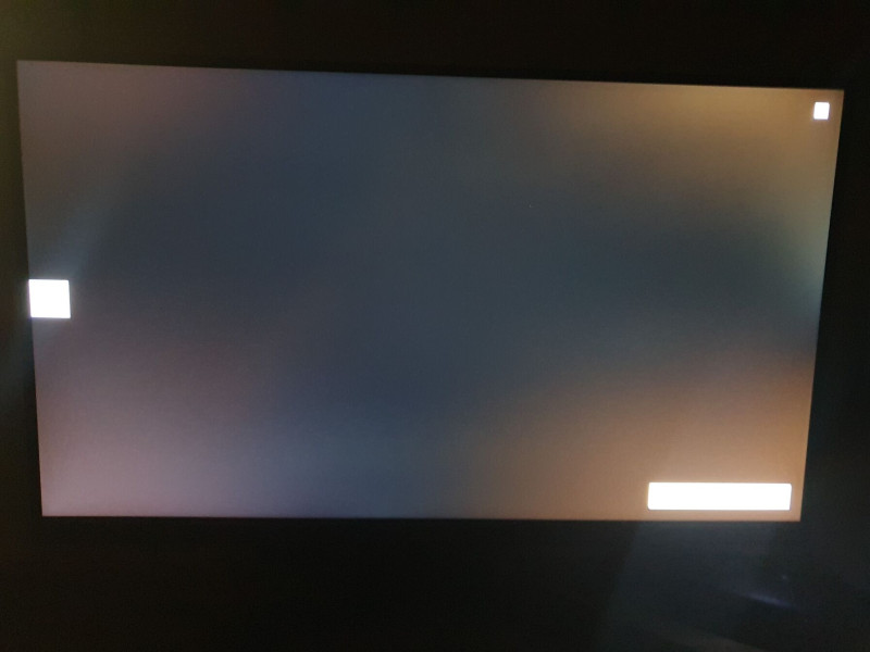

Adott egy LG 34UM69G-B monitor, szürke háttérnél jól látszódik a probléma:
Ez a jelenség a "beégés" tipikus példája? Bal oldalon fixen nyitva chrome, jobb oldal üres/IntelliJ. Lent látszódik a tálca is:
Lehet ezzel valamit kezdeni itthon okosba?
Vagy már csak a szerviz? Köszi előre is!
