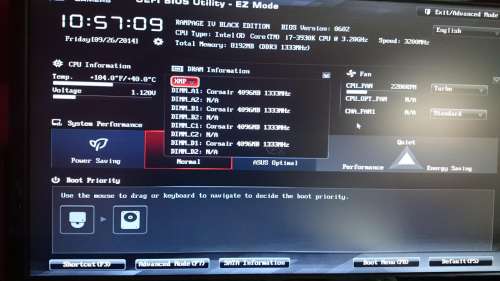

			  Lacielvtárs nagyúr én is találkoztam már ilyennel...
 vagyis a sógorom fia küldte ezt a képet.
 érdekes jelenség, és azt mondta újra indította a gépet és azóta ez nem jelentkezett...
 a win 7-nél ezt még nem láttam, viszont a win 8 alatt már több helyen is olvastam ilyen jelenségről régebben ilyen akkor volt ha volt integrált vga a lapon és az volt használatban..
 de ez az FX konfig ahonnan a kép is van, még csak hírből sem ismeri az integrált vga-t

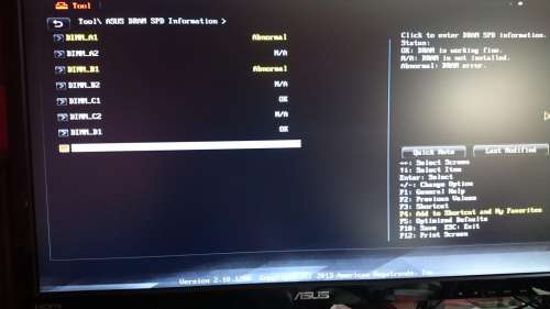

			  devergo007 csendes tag Hali! Tudna valaki segíteni nekem?
 Adott egy i5 2500 proci, Gigabyte Z68P-DS3 alaplap valamint 2 x 4 gb Corsair xms3 1333 mhz memória kit,Seasonic 620W 80 + bronze tápegység.A gondom az hogy sehogy sem akar elindulni dual channelben.Amikor dualchannel slottba rakom a ramokat és elindítom a gépet a processzor valamint a rendszer hűtő ventilátora forog 1-2 másodpercig valamint a tápegység felzizzen,monitor nem kapcsol be valamint újra indul mindíg a gép.Az alaplap könyve szerint rakosgattam a slotba bele a ramokat.Az alaplap a gyártó honlapja szerint is támogatja a dual channelt,valamint biost is frissítettem már.Próbálkoztam az xmp profil engedélyezésével is,de az sem vezetett eredményre.
			  LobiDrg aktív tag Most kiszedtem a Corsair modulokat és benne hagytam a régieket.Így tökéletesen működik a gép.Próbáltam az alaplapon található MEM OK gombbal indítani a gépet de úgy is kékhalál volt.Szerintetek meg lehet oldani hogy tudjam használni az új modulokat a régiekkel együtt ?
