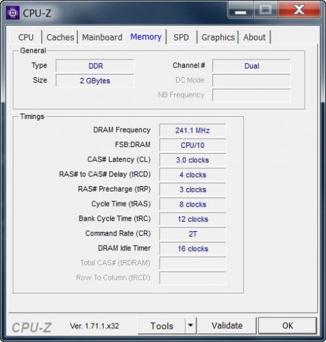

"Ez másfelől közelíti meg a végeredményt, vagy semmit sem befolyásol adott helyzetet nézve?"
Ezt megmondom őszintén, nem értem. Ha ő a CPU-t Auto-n hagyta, akkor a lap beállíthatta neki akármire, amire jónak vélte, és lehetett 2000Mhz. De az, hogy nála mi volt, mit befolyásol abban, hogy nálad mi van?
Megy az a szerencsétlen CPU gyárilag 2400-on, és gyárilag támogat 500, 466, 433, 400, 366, 333, 300, 266, 233, 200MHz DDR-t. Az osztók tehát (felezni kell, mert a fizikai órajelet nézzük):
- 2400/250 = 9,6. Tört osztót és kisebbet nem állíthatsz be, tehát felfele kerekítünk a legnagyobb egészre: 10. Azaz ezzel a CPU-val a BIOS-ban alap EC mellett 500MHz RAM-ot beállítva 240MHz, azaz 480MHz effektív lesz a tényleges RAM frekvencia. A többinél már csak kiszámolom, magyarázat nélkül.
- 2400/233 = 10,3 ---> 11 ---> 2400/11*2 = 436MHz DDR.
- 2400/217 = 11,1 ---> 12 ---> 2400/12*2 = 400MHz DDR.
- 2400/200 = 12 ---> 400MHz DDR.
- 2400/183 = 13,1 ---> 14 ---> 2400/14*2 = 343MHz DDR.
- 2400/167 = 14,3 ---> 15 ---> 2400/15*2 = 320MHz DDR.
- 2400/150 = 16 ---> 300MHz DDR.
- 2400/133 = 18 ---> 266,67MHz DDR.
- 2400/117 = 20,5 ---> 21 ---> 229MHz DDR.
- 2400/100 = 24 ---> 200MHz DDR.Ezek jönnek ki, mint egész szorzóval a szabványértékhez alulról leginkább közelítő értékek. Felülről ugyebár nem közelítheted, mert fennáll a veszélye, hogy pl. egy 333MHz-es DDR modul nem vinne 343MHz-et, ami az egy osztóval kisebb RAM arány eredménye. Ezért a 333MHz-es modul 320MHz-en fut.

Akkor az (eredeti képen) található 251.3 MHz (CPU/8) miként jöhetett ki ?
/érdekelne a kivitelezése
(200x12) CPU FSB szorzóval /ami a gyári/ nem is kivitelezhető a 250 MHz -s RAM sebessége per module ?
"Olvass utána a K8 memóriakezelésének" --> esetleg tudsz linkel szolgálni? (nem mai technology)

Olvass utána a K8 memóriakezelésének. Nem az external clock van felszorozva, hanem a CPU órajel van leosztva! És csak egész osztók vannak. Az órajel meg kijön, amire kijön. Ez nem anomália, ez ilyen.
Értelemszerűen, ha a CPU órajel 250*10, azaz 2500MHz és a CPU/10 osztót használod, akkor 250MHz a RAM fizikai frekvencia. De ha a CPU órajel csak 2400MHz, (200*12), akkor sem tudsz más osztót használni, csak a CPU/10-et, ami 240MHz-et ad.

Esetemben miért van az, hogy PC4000 / DDR-500 RAM KIT esetében a RAM Frequency és Időzítések gyári értékre állítva nem 250 -en mennek, hanem csak 241 -en ?
/sajnos volt egy teljes BIOS reset és (azután) sehogy sem sikerül beállítani a memókat a 250 -es értékre (Indulásnál DDR500 -at ír (128bit) a checknél...) és pár kép../
Mikor vettem így nézett ki a CPU-Z / Memory értéke: (ez a gyári értéke)
CPU képe: (teljesen gyári érték , nincs külön OC vagy hasonlók)
Mostani értékek.. ami "gyári" manual beállítások alatt értem el..(250MHz -s RAM Frequency érték megadásával)
Mi lehet a gond ?
Az a FSB : DRAM - CPU/8 érték nem tudom hogyan is jöhetett ki, mert nálam 10 -es az érték DDRAM Frequrncy 250 -re állítva és ha pl. leveszem 200 -ra és CPU FSB-t állítom 250 -re (gyári x12 -es szorzó alatt) akkor a RAM 250 -en megy CPU/12 -es értékkel és a CPU meg 3000 -en ketyeg... , de nekem a totál "gyári" értékek kellenének)
MSI K8N SLI Platinum lapba van szerelve és OC szempontjából sokat is bír , de ez a gyári érték előcsalása RAM szempontból nem egyszerű....
