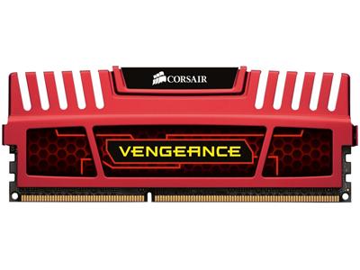

Telda
Van 2db Corsair memóriám, olyan mint ami képen is látható.
Az a gondom, hogy az egyiknél elengedett a ragasztás, lejött róla ez a hűtőborda és szétnyílt.
Az lenne a kérdésem, hogy ez a ragasztó szalag amivel rögzítve volt, ez valami speciális hővezető cucc?
Mert nekem csak sima kétoldalas ragasztónak tűnik.
Csak ha tényél az, akkor mi értelme a bordának.
