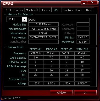

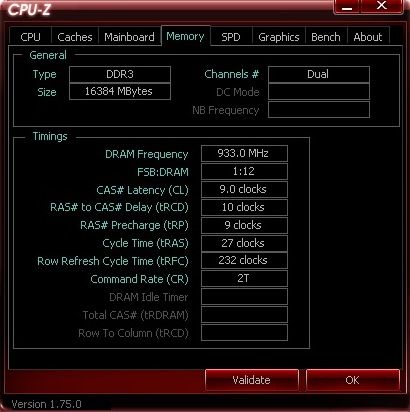

Ránéznétek itt erre a két ablakra?
Szerintetek rendben van rajtuk minden érték?
Gondolok itt elsősorban a Max BandWidth-re!
Előre is köszi! -

csongi #48606 üzenetére
Prepar3D a program neve!
A hardver:
CPU: 3820@4.8GHz
Lap: R4E
RAM: 16Gb 1866MHz 9-10-9-27
VGA:Asus GTX980Ti StriX
SSD 840
Kijelző: LG 32"LK43 LCD 1920x1080 60Hz
Win10 x64
Az OP szeptemberi telepítés formatált SSDre USB-ről. Regisztrált hivatalos darab.
A hibát #48529 hsz-ben leírtam.
Aidával gyilkoltam órákon át nem talált semmit.
UEFI-be az időzítést a gyárira állítottam, fesz automatán: 9-10-9-27 U=1.5v
Mikor elindítom a programot, van egy kiválasztó ablak még az indító menüben, ahol az aktuális gép forog!
Na már ez is darabosan forog körbe. Pedig ez egy viszonylag rossz felbontású kép és a hardvert egyáltalán nem terheli.
A szimulátoros társadalom azt mondta, ez azért van, mert eddig R9 290 kártya volt ben és ez a szoftver jobban szereti az Nvidiát! Most raktam egy GTX980Ti, de ugyan az a helyzet!
Azóta volt lap, cpu, táp, most vga, egyedül a RAM csere nem!
Ezért gondolok erre. A 4db 8GB modult egyenként is végig próbáltam külön és ugyan az a helyzet!
A mostaniak típusa:
CMZ16GX3M2A1866C9 -
