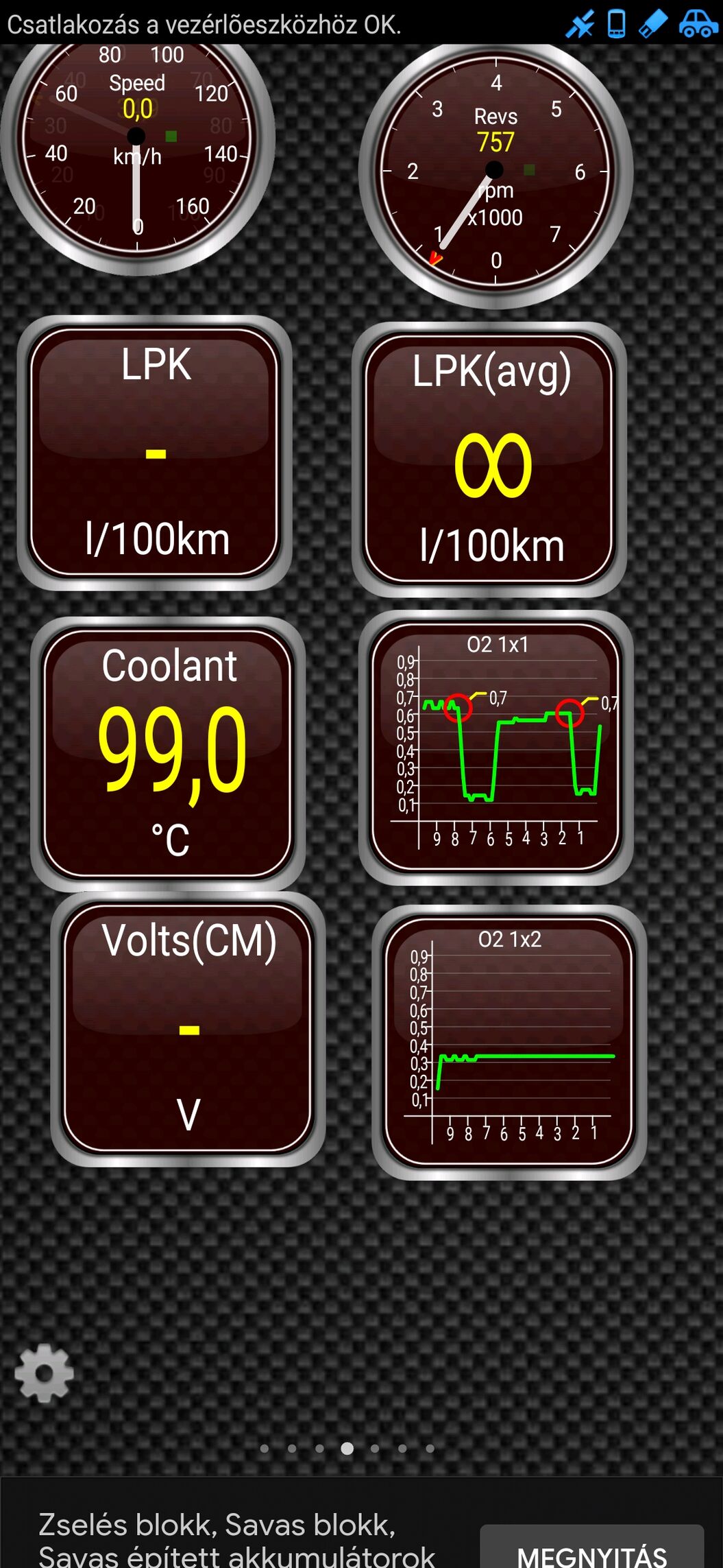

Thalia 1.4 98le motor esetén normális ha városban megállva az üzemmeleg motor [99 fokos]?
Felugrott egyszer 101-re is, a vízhőfok mutató ugyanúgy középen áll ilyenkor is mint amikor 88 fokos a víz.
Ventilátor se kapcsolt klíma nem ment hogy a ventilátor hűtött volna.
Menet közben 87-88 fokos a víz.
Offos autón (focus) nem ugrik ekkorát a hőfok mikor megállok vele. -

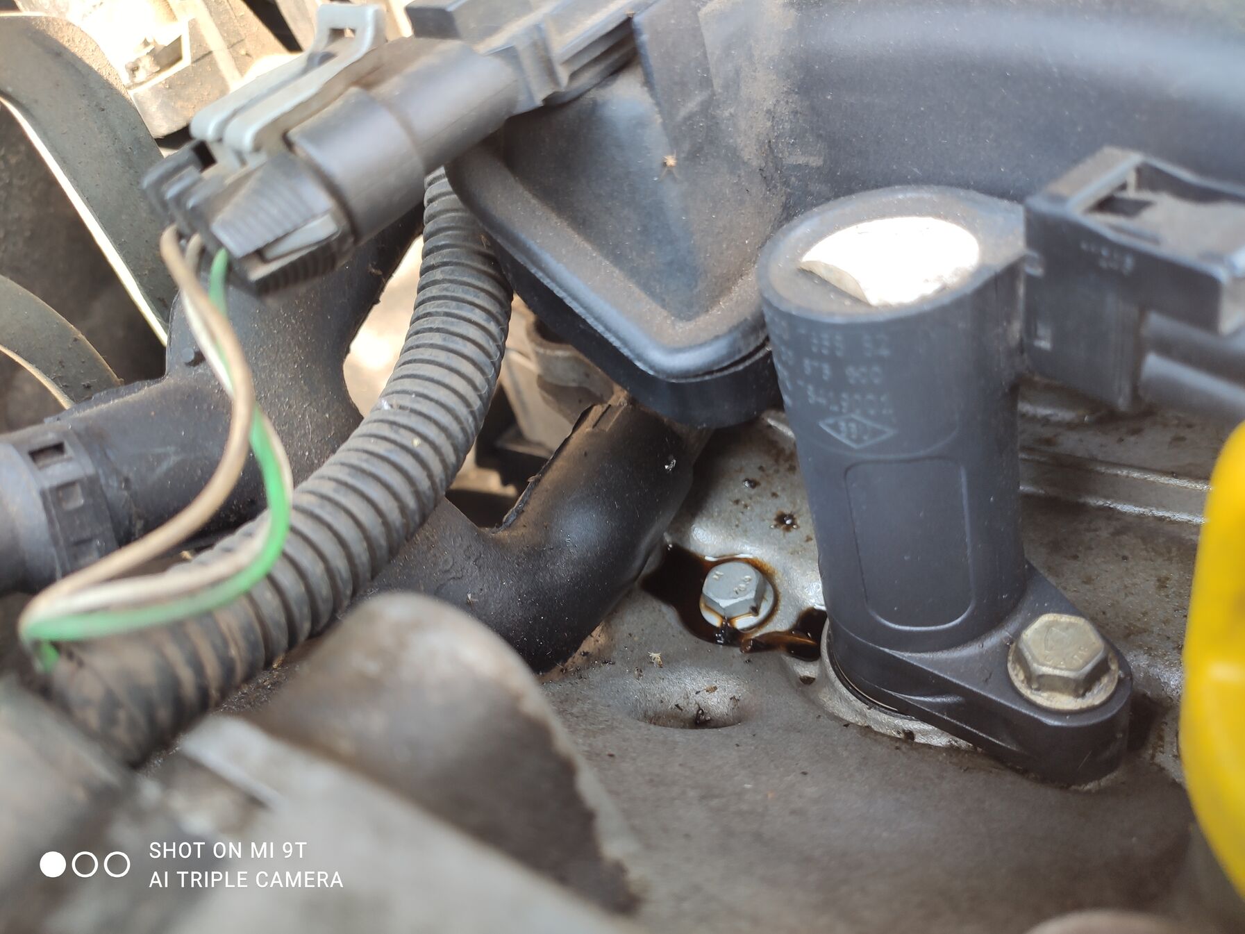

Múltkor kérdeztelek fhp jeladóval kapcsolatban mert az utángyártott jeladó nem ment be a helyére.
Csináltam képeket, [ez a gyári] és arra jutottam, hogy talán [emiatt] nem tudtam a helyére tenni a [balra néző csatlakozós Era fhp jeladót?]
Volt már ilyen eset nálad? -

Jelenleg [ezzel] nem tudok mit kezdeni, ez az olaj honnan kerülhet oda?
