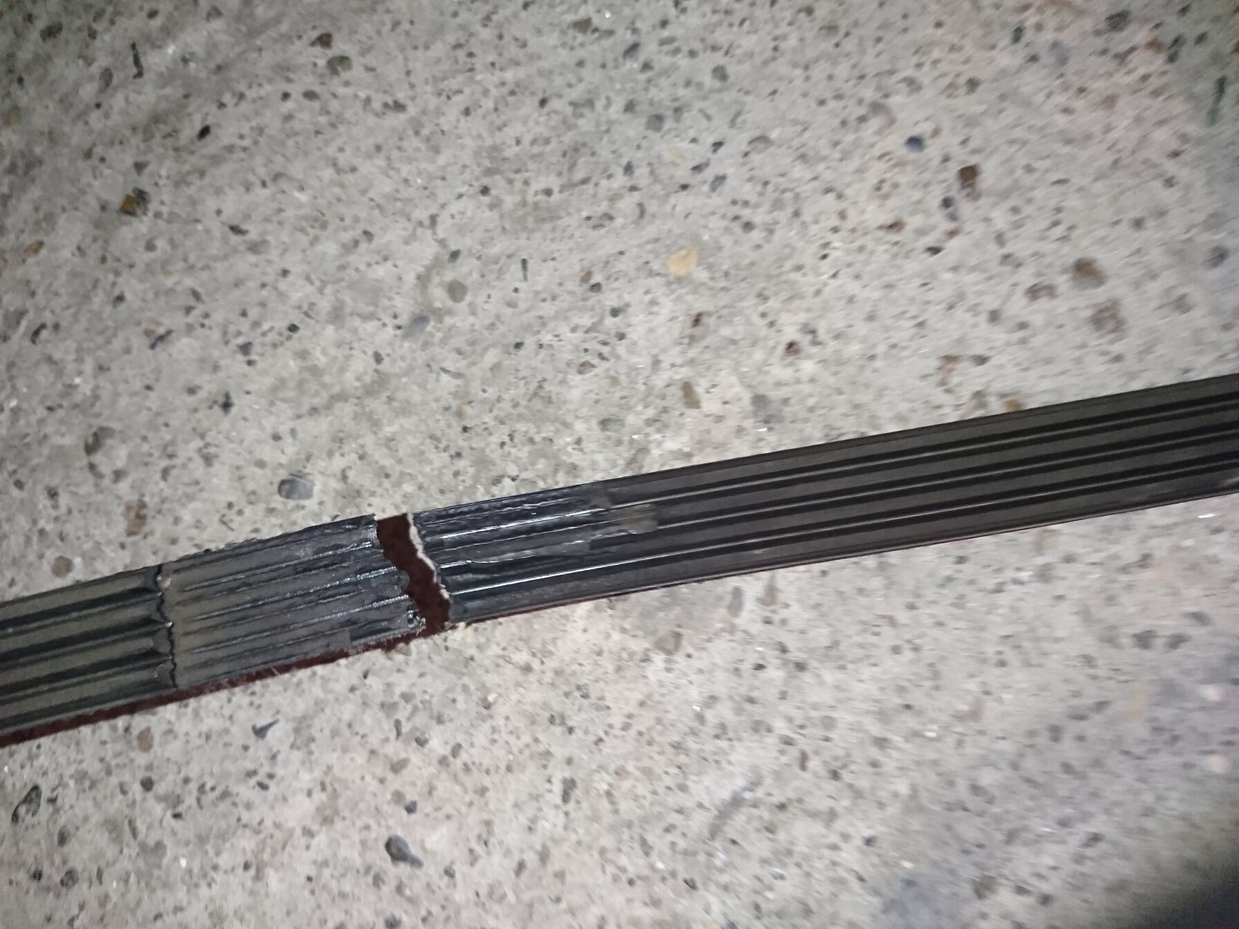

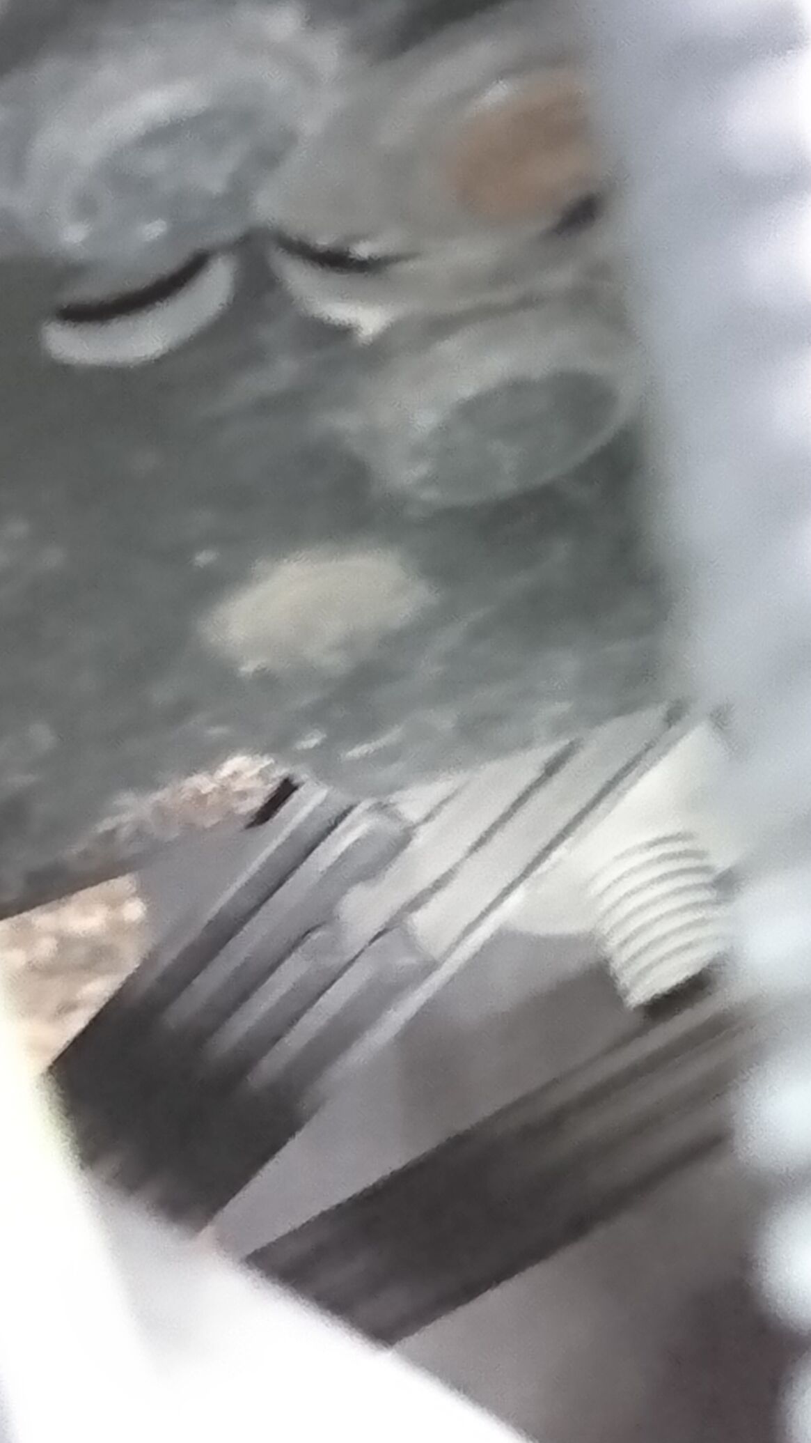

saját friss kép
65e km 7 év már volt valami fura hangja kérdeztem is korábban itt, de nem tudtam mi az, nem is mindig jött elő, szíj feszes volt...pont mindig takarásban volt ez a 3-4 ujjnyi szakasz.
Márkát nem tudom, de nem renault, mert le van kopva. A gyári Renault 78e km-t bírt és az félre van téve a cikkszám miatt és bár repedezett, de az ennyire nem ment szét.
Kés simán elvágta, inkább le lett szedve, mielőtt szét darabol mindent a cseréig.
Most már csak az a kérdés, hogy a generátor és a vezérmű szíj is ilyen e...De morgó huhogó hang megszűnt. más hangja lett az alapjáratnak.

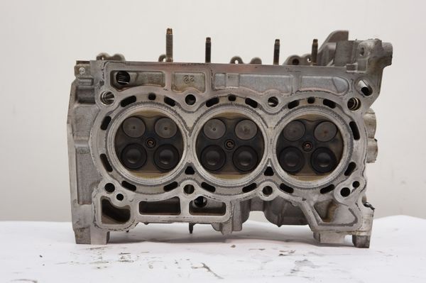

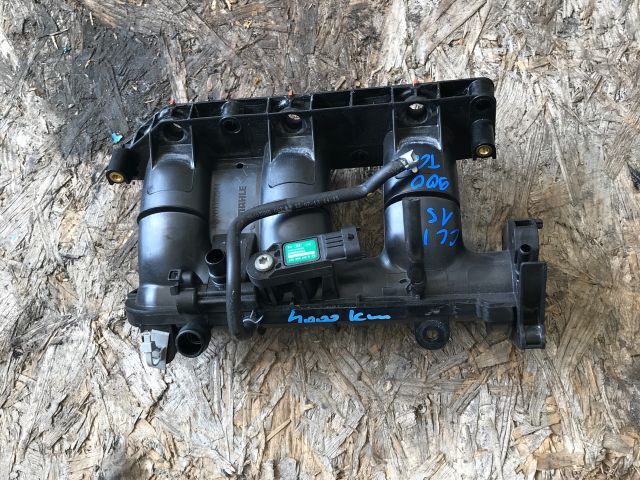

Szívócsöves lenne a 0.9TCE?
https://www.youtube.com/watch?v=XNvRhWL1stQ
1.2TCE H5Ft
Ez meg a szívócső alatt?
https://www.youtube.com/watch?v=zFj-LzVU7TUEz annak fényében, hogy
H4Bt 898cm3 90Le ->1 henger 299,3cm3 30Le
H5Ft 1197cm3 130Le -> 1henger 299,25cm3 32,5Le
( több verzió: 100 ->25Le, 115, 118, 130 132->33Le)
Hát...tehát ha a H4Bt 4 hengerrel lett volna ez is tudott volna 120le simán...meg ugye turbo nyomás)
Nem tudom hogy csak ezen múlik-e az 1.2-es megdöglése (szerintem nem)
Teljesen érthetetlen, hogy mi az oka hogy 2 külön blokkot csináltak. Mert az 1.2 H5Ft értelme csak az lehet, hogy hengerenként 1-2% kisebb volt a kibocsájtás, fogyasztás a direkt injektálással.
De akkor minek tervezték a H4Bt-t? ezek szerint a H4Bt még kevesebbet fogyasztott volna és 97,5-99Le kijött volna ha az 1.2-es levágásával 3 hengerré alakítják. Kicsit fura ez nekem. 2 különböző elven működő motor. Azt tudom elképzelni, hogy a max 90le miatt vékonyabbak átmérők és akkor már azon is spróroltak. MEg a 3 henger miatt jobbna ki kellett egyenlíteni...de a szívócső és direkt különbséget akkor se magyarázza
Más gyárak 1 blokkot és hengerfejet csinálnak és levágják a hengereket.(+minimális módosítások nyilván)Egyébként ha valaki meghekkelné és az 1.2 szívócsőbe fúrná bele az injektort, mi történne? Sokkal nem lenne rosszabb a keverékképzés.(főleg így az adatokat nézve)

Viszont kilyukadt szeleptányér több videó is van 1.2 és 0.9 TCE-reől YT-onA másik az amit nem tudott megmondani senki, hogy 2018-től(vagy 2016?) több változtatás is volt, (lásd: HRA0 (72.2 x 83.1), HR12 (78 x 83.6), HRA2 (72.2 x 73.1)) mik a pontos változtatások ? Hogyan befolyásolták a problémákat?
H4Bt, 898 cc Clio 4(PH1 vagy 2, de nem túl koros) sztory, mikor már hajtottma be a márkaszervizben, a parkolóban fel volt a Clio 4 motorháztető hajtva vizsgálták (kora reggel) Leültem, elindítottuk a saját kocsim folyamatát, aztán jönnek be a szerelők:
Egyik henger szökőkút(vagy gejzír) másikban nincs nyomás(kompresszió) harmadik talán...Nyilván hengerfejtömítés
Van akinek semmi baja nincs vele, szerintem ez pusztán beszállítói anyagminőségtől függ.Egy biztos, a D, K és F széria szintje sose fog visszajönni. Kényes technikák lettek.
