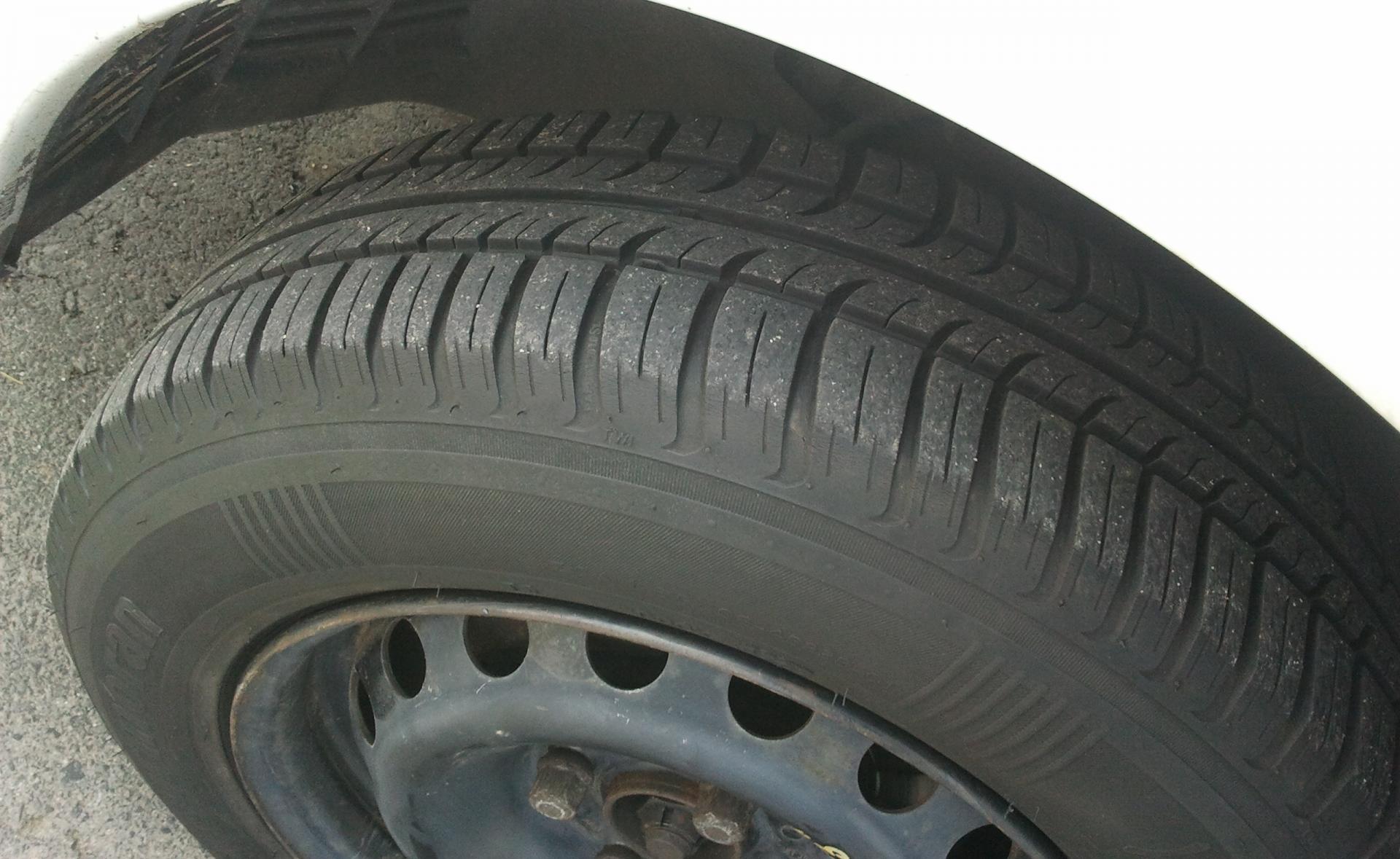

ThodEE
#20486
Én úgy döntöttem, hogy nyáron nem megyek sokat, arra tökéletesek lesznek ezek a használt gumik, anyagilag meg extrán jól jártam vele. Egy új szett 50k lett volna, ez meg 10k volt
Télre majd új gumit fogok venni, és akkor a téli-nyári gumikérdés amíg ezt a kocsit tervezem, kb. 5 évre le van tudva.
