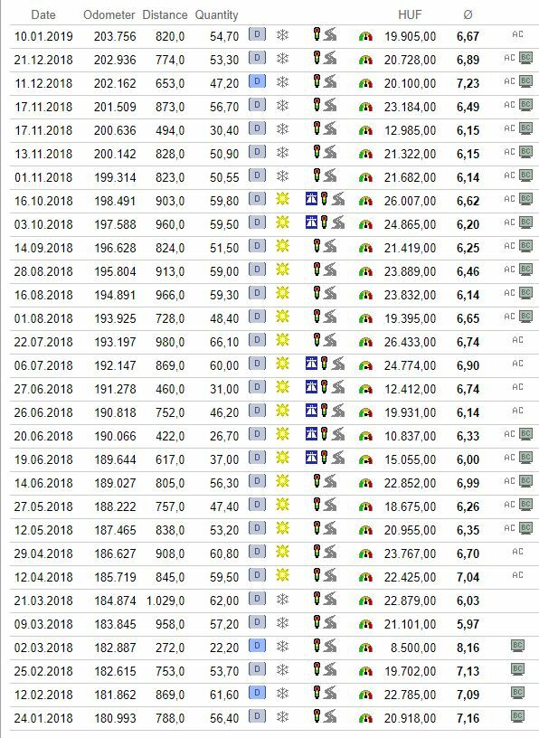

Illetve kis fogyasztás: ~1500km pálya, 4 személy, csomagokkal megrakva, téli gumi 6.3l/100km - a computer egyébként 6.0/100km -t szummázott
Múltkor valami face csoportban (lag3, 2.0dci) felvetődött a fogyasztás, ott ilyen 7-8l körüli számokkal dobálóztak pályatempónál, és mindenki egyetértően bólogatott, hogy ez ennyi, ez így a jó.

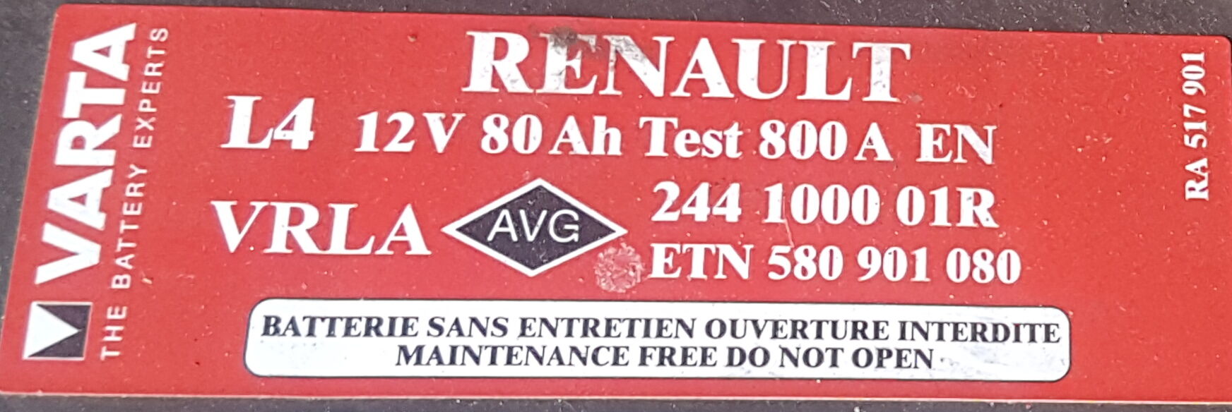

Akinek laguna 3 van (főleg 2.0dci), milyen akkumulátor van benne???
Az okosságok ezt írják gyárinak:
"Akkumulátor VARTA 8200 400 846 76Ah 760A 175mm*190mm*310mm"Ez szuper is lenne, mert 25k-35k között már vannak értelmesebb darabok.
Viszont az enyémben ez van:
Itt viszont máris más dimenzióban ugrálnak az árak: 50-60k
Igazából nem tudom, hogy miért van benne "teherautó akksi"?

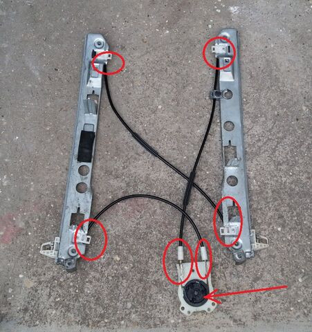

Szia, végig kellene nézni a síneken a vezető görgők (műanyag) állapotát. A bovdenek mindkét végén vannak (talán bovden vezetőnek hívják), műanyagból készült cuccok, amik szeretnek szétrepedni --> ha ez megtörténik akkor instabil lesz az egész szerkezet.
Illetve még egy dolog, ami megszokta adni magát, az maga a bovden ház:
Nos ennek szintén az a része szokott elvetemedni, ahova a bovden rugós feje becsatlakozik, vagy maga a bovden dob.Ez mind okozhatnak olyan hibát, hogy akad, nem jól jár az üveg és ezek előbb-utóbb valamelyik műanyag alkatrészen jelentkeznek (eltörik), majd a bovdenen (elpattan), stb. ...
Egy képen megpróbáltam bejelölni, hogy hol lehet baj:

Mondjuk az igazi éhezőbajnok, az az 1.5dci: [link]
Pályán 130 felett/körül, viszont az is közel annyit evett, mint a 2.0dci. Viszont főúton parádés.

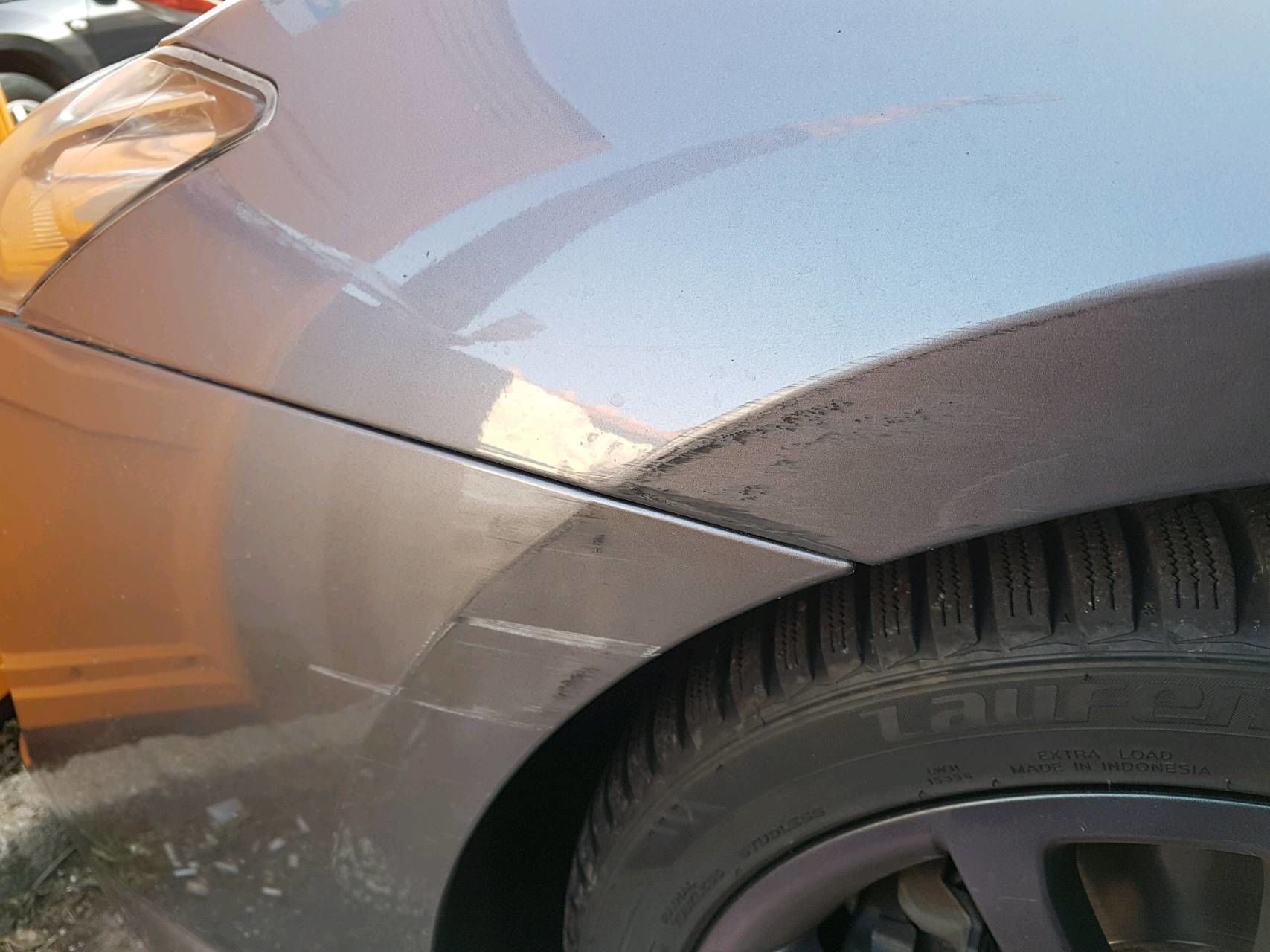

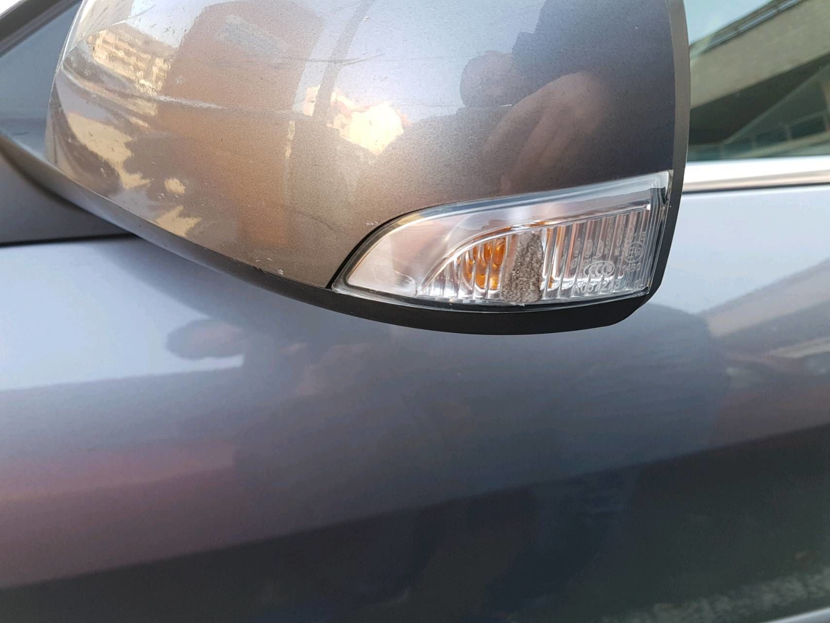

Szia, [link] innen vettem annó dobbetétet, meg alsó motorvédőt. Ridegebb, mint a gyári, de szerintem jó.
Itt valeo ködlámpa 7600/db
Depo ködlámpa 5900/db
Dobbetét darabok 2700/db (4kell, illetve attól függ hol sérült, mert 2 részből áll)
Stb....Lökhárítót, meg keress színazonos bontottat "fillérekért"
Most gyorsba rákerestem, jófogáson: 15-25 között mennek. 30 felett olyanokat adnak, amibe benne vannak a díszlecek, rácsok, esetleg ködlámpa is... -
mycso
Ez jó kemény ár...ugyan ez nálam a megane2-nél 100 alatt megállt. (Szintén 1.5dci, tehát ugyan ezek az alkatrészek)
Múltkor is dobott be ide valaki márkaszervizes árat, akkor is leszakadt a pofánk, de úgylátom ez nem változik.

polonic
#64277
E szerint kb. pairban van a 2.0dci laguna fogyasztásával.
Nekem is van mobilos alkalmazás is, de ez az amit linkeltem: https://www.spritmonitor.de/en/ -
mycso
polonic
#64241
Nekem, néha vannak benne kiugrók, ezt írtam is, hogy az első hideg beköszöntekor mindig van egy erősebb kiugrás.
Egyébként a téli-nyári között átlagban nálam max. fél liter eltérés van.
Ha város nem, vagy csak nagyon minimálisan lenne benne, akkor simán, bőven 6 alatti fogyasztás hozható a 2.0 dci-vel.

Exide akkuból hogy van a rangsor?
Classic - excell - prémium? Vagy az utolsó 2 az fordítva?Illetve exide prémium vagy varta silver?

Wyktor
#62368
Amit rob írt, arra rápróbálhatsz, hátha csak valami kenési gond van.
Viszont ami általában megadja magát:
- műanyag dob, amire felcsévélődik a bovden, a hornyok kikopnak, elvékonyodnak
- vagy amit írsz jelenséget, ilyet nálam az produkált, amikor elkopott az ablakemelő motorban a szénkefe. -
