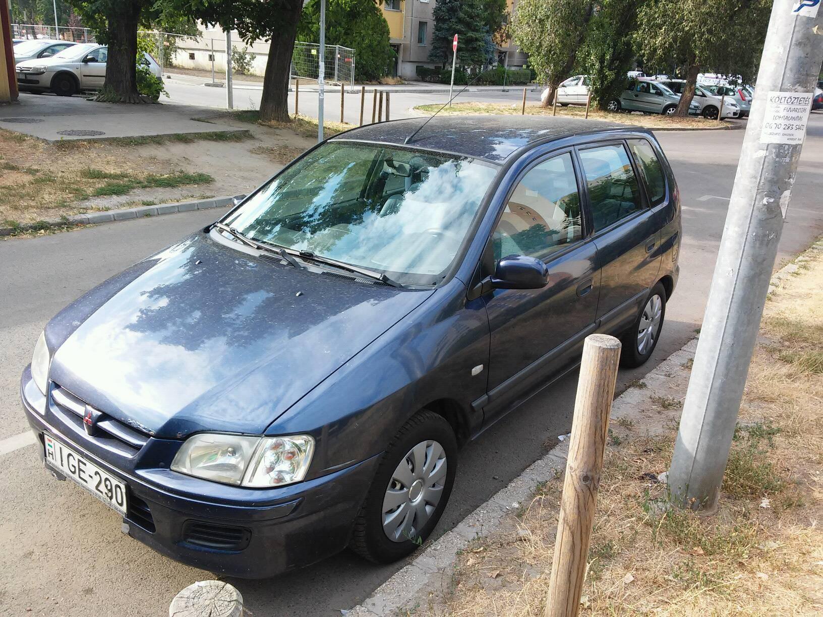

Sajnos meg kellett válnunk szeretett Clio-ntól, mert egy kicsit megtörtem. A márkánál sem maradtam, vettünk egy mitsubishi-t családi autónak. Ennek már több ajtaja van és nem rágja a gyerek a fülemet hogy nincs saját ajtaja: [kép]
Szőrnyű 2 héten vagyok túl és még nincs vége. Persze mint mindíg only read üzemmódban vagyok/leszek.
A kép és tag dolgot levehetitek ha akarjátok.
