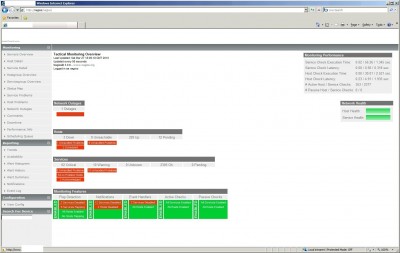

Hedgehanter
kraftxld #391 üzenetére
SNMP-t tud, a Connectwise integracio-t nem tudom mit takar....
Tudja amit egy monitoring tool-nak tudni kell.. Installalsz egy agent-et minden serverre es az meg nezni amit mondasz neki... A fo serverrol meg nezi a halozati eszkozoket... Van egy jopofa Firefox plugin ami jelez ha gaz van aztan meg egy web based interface ahol kulofele dolgokat lehet intezni. ,maintenance mode (ha szerelsz valamit es nem akarok hogy nyavajogjon) lehet idoziteni hogy mikor legyen, Van olyan hogy trends visszanezni hogy mikor mi, hogy mukodott, servicre, serverre lebontva szoval teljeskoru reporting. RDP session-t beallitani hogy onnan egybol RDP a serverre..Lenyegeben ugyanaz mint a mom csak sokkal olcsobb...
Korulbelul egy eve valtottunk es nem sirjuk vissza az MS verziot...
Itt egy kep az interface-rol: -
