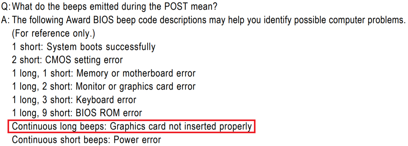

Érdekes amit mondtál. Amúgy azok is ki lettek szedve és visszapakolva már legelőször is de a beep jelzésből erre nem gondoltam volna.
Kiszedtem egy modult és láss csodát bootolt a gép. Slotok és a memória modulok is meg lettek tisztítva.
Megnéztem az összes variációt és csak egyféleképpen indul a pc, de itt látható egy kis táblázatban és így jobban érhető:Csak a KINGMAX-al működik, de csak a II-es slotban. Még kíváncsiságból egy 1GB-os Kingston Hyperx modult is próbáltam az I-es slotban míg a KINGMAX maradt a II-esben.
Azaz rossz a Mushkin RAM és az I-es slot is. Gyanítom meghalt a memória (zárlat?) és vitte magával a slotot is (vagy fordítva).Szóval sem a táp sem a VGA-val (és a PCI slottal) nincs gond, ez már tuti.

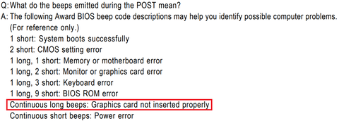

Bátyám régi gépe nem bootol, post során folyamatos hosszú sípolás, beep hallatszódik.
Ez azt kéne jelentse, hogy nincs megfelelően behelyezve a VGA, ami fura mert nem lett hozzányúlva, egyszer csak előjött ez a hiba. Valamint ki lett szedve párszor, féktisztítóval az érintkező felületeket le kezelte bátyám...
Aztán be lett rakva a vidikari az én gépembe (RTX 3080 helyett) és gond nélkül adott képet, bár dirvert nem raktam fel és kisebb felbontáson de megfelelően üzemelt.Én alaplapra vagy tápra gyanakodnék de azoknak a beep code-ja más lenne.
Valakinek van bármi ötlete?

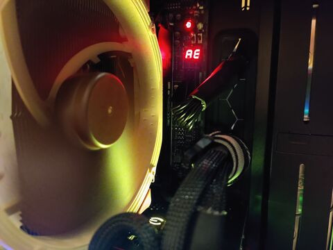

Minden rendben volt eddig csak ma ventiket cseréltem.
5 db Artic P14 PWM PST-ket raktam be. Sorosan kötöttem össze 3-at egybe (Fan2) és 2-öt egybe (Fan1).

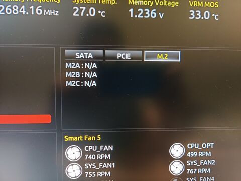

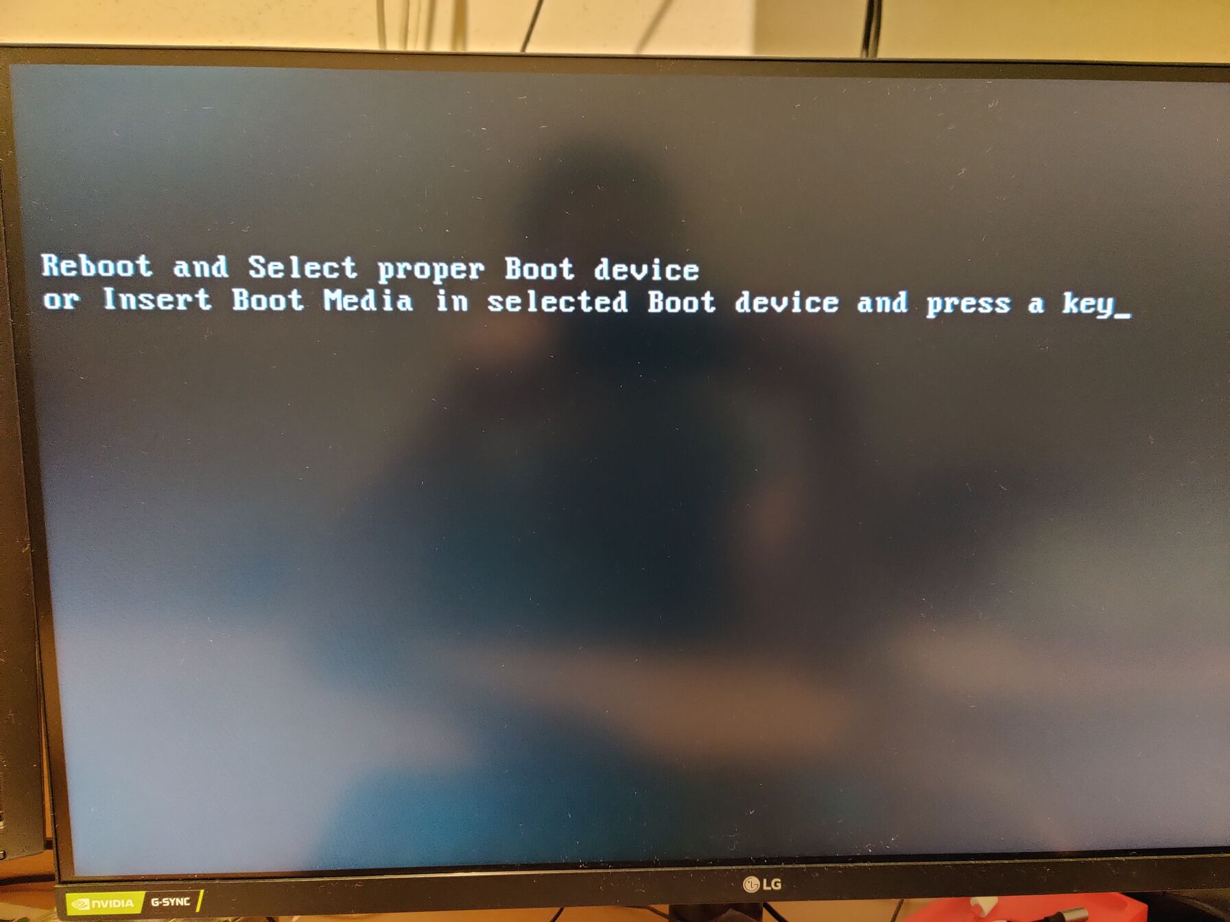

CPU Opt-ra ment egy másik BQ venti. És ennyi változás történt csak.AE hibakódot jelez a lapom (X570 Aorus Master). Nincs boot eszköz.
BIOS-ba be birok menni ahol látom az összes satás eszközömet, csak a M.2 NVME Samu 960 EVO SSD-t nem ahol a rendszer van.
BIOS deffault is volt.Fogalmam sincs mi történt, m2-es SSD-hez nem nyúltam. Be van/volt csavarva normálisan, hűtő "pad" is van rajta.
Valaki valami ötlet gyors?
Esetleg valami zárlatot okozhattam és tönkre ment az NVME SSD?

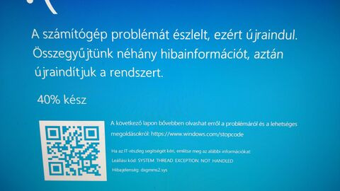

Valamelyik nap volt már egy újból indulásom, most este el is kaptam, kékhalál volt:
Jogtiszta Win10 pro 1909. RAM-on pici szarrá tesztelt tuning van (3200 XMP profil ->3333 MHz DRAM calc), procin egy kis undervolt (-0.1V offset) de már nagyon régóta. AMD-s VGA-val szívtam már egy kicsit, de most egy RTX 2070 van a gépbe 442.19 driverrel. Asus Prime Plus B450 alaplapi BIOS 2006. Adatlapomon a teljes konfigom.
A körülmények: eredeti steames GTA V-el játszottam MOD aktivátorral, FHD 144 Hz-es kijelzőn. Közben 2 másik FHD kijelzőn Edgeben twitchen stream ment. Letálcáztam Chromeba ahol 21 lap van/volt nyitva és jött a BlueScreen.
Ötlet?
