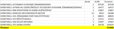

Mondanám, hogy DIY, de azért nem a NYÁK tervezéstől, IC forrasztástól akarok elindulni. Szóval legalább valami félkész elemekből lehessen összerakni, az még belefér. A forrasztgatást (főleg az SMD-t) szívesen kihagynám, vagy legalább minimálisra csökkenteném, a többi nem gond.
Persze az ár sem mindegy, sarkalatosan fogalmazva ha a fenti Honeywell-es pakkot ~514k-ért lehetne beszerezni és kb csak össze kell dugnom, míg a DIY megoldás 10-szer ennyi időt vinne el, cserébe csak kicsit olcsóbb (legyen mondjuk -20%) akkor annyi különbségért nem akarok szarakodni vele.

A 8 zónás vezérléshez a Honeywell konfigurátorát kitöltve kaptam egy listát, hogy mik kellhetnek ehhez, de megnézve hozzá az árakat, olcsónak egyáltalán nem mondanám:
Vajon egy ilyen 8 zónás 12 körös vezérlést meg tudnék oldani olcsóbban? A szelepmozgató motorokat és valamilyen szobai egységeket biztos nem lehet megúszni, de a többiből érzek lefaragási lehetőséget. Pl nem kell nekem a saját zónamenedzserük 87k-ért meg hozzá a tartó 16k-ért, ha HA alól ugyanúgy vezérelhető lenne mindez. Mondjuk azt nem tudom, hogy a zónaszabályzó és a zónamenedzser közül melyik miért felelős, de talán a menedzser kiváltható lenne.
Tudom, vannak igények, közben meg mégis próbálnám olcsón megúszni...
