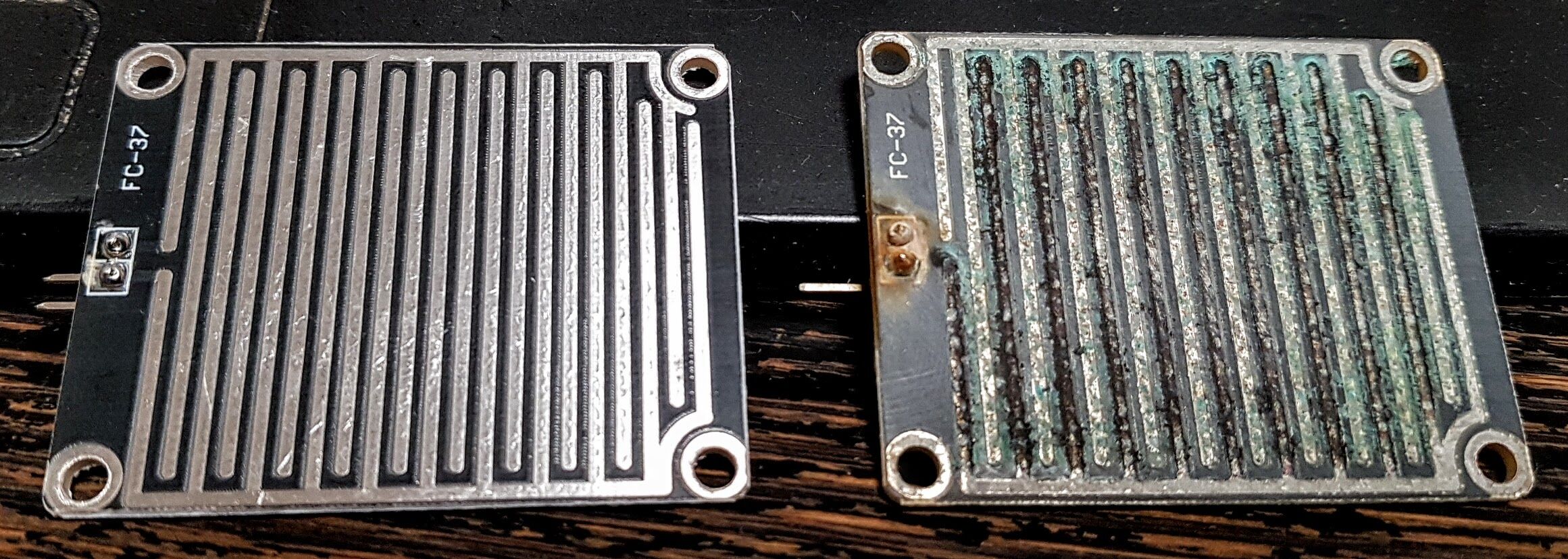

#17913
ilyen érzékelőt igazából az ajtószenzorba is bele lehet hekkelni a reed helyére
https://community.home-assistant.io/t/portable-rain-drop-sensor-made-with-xiaomi-door-sensor/74090 -
