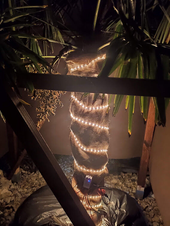

Én sonoff TH10/16-tal vészfűtöm a pálmafáimat
Egyébként lehet venni olcsón hosszabb -akár 5m-es kábelt venni és lehet ráaplikálni 2.5mm-es jack dugót (csavaros is van) úgy egy picit olcsóbb mint a Sonoff 1m+5m hosszabbító (bár az utóbbi amit te ajánlottál tényleg egyszerűbb)
Az egész épületek körüli kertrész, hátsóépület be van takarva Wifi-vel nálam, már csak emiatt is... -

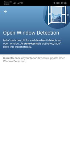

Esetleg tudtok ajánlani okostermosztátot? Ha Alexa kompatilibis az jó lenne. Egy ilyen van most használatban Honeywell T6360. Ezt akarom leváltani. Frankón nem értek hozzá, fogalmam sincs mi lenne jó helyette .Ha minden igaz ez 230V-os. Nem én fogom bekötni, ezt majd szakemberre bízom. Társasházban élek, geotermikus fűtés/hűtés rendszer. Bejárati ajtó mellett van minden ketyere.
Köszönöm.
