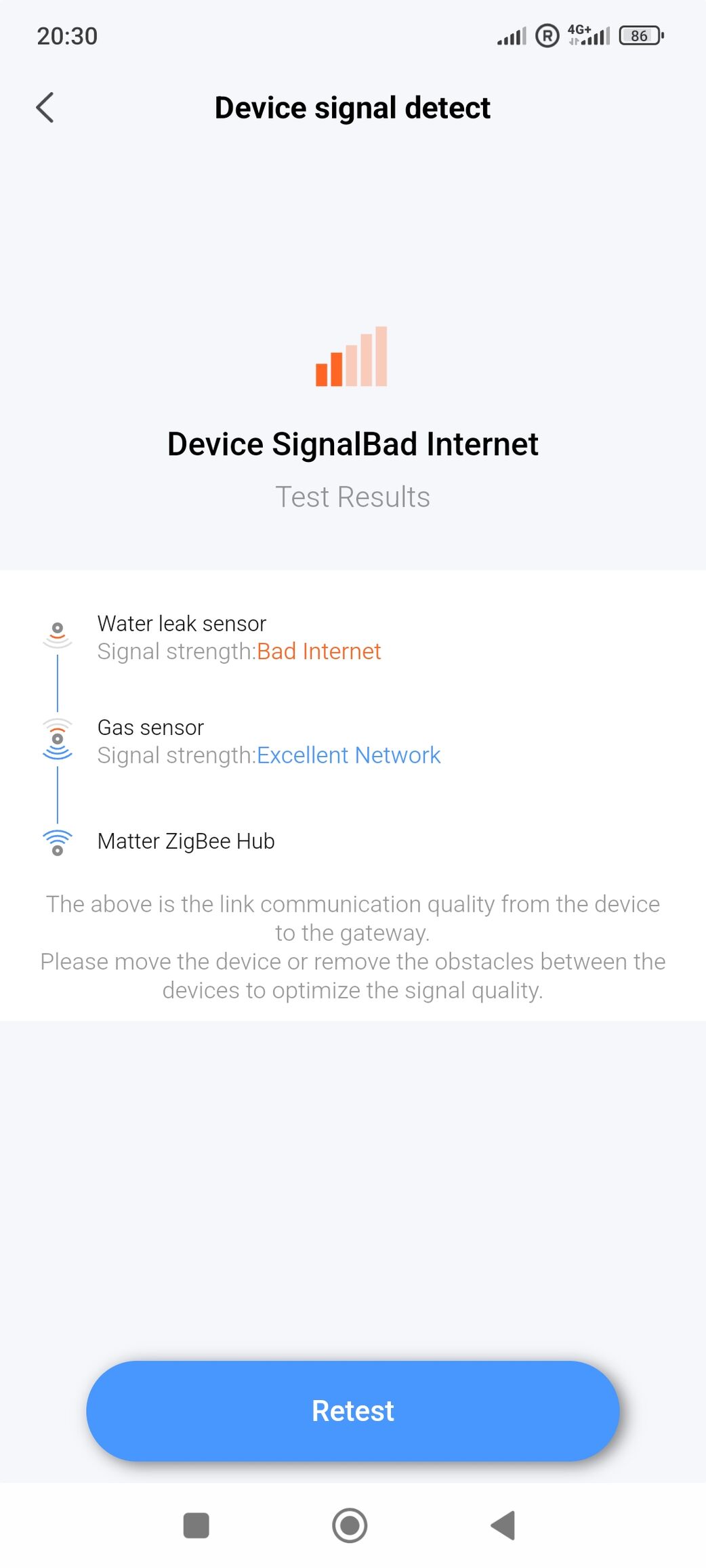

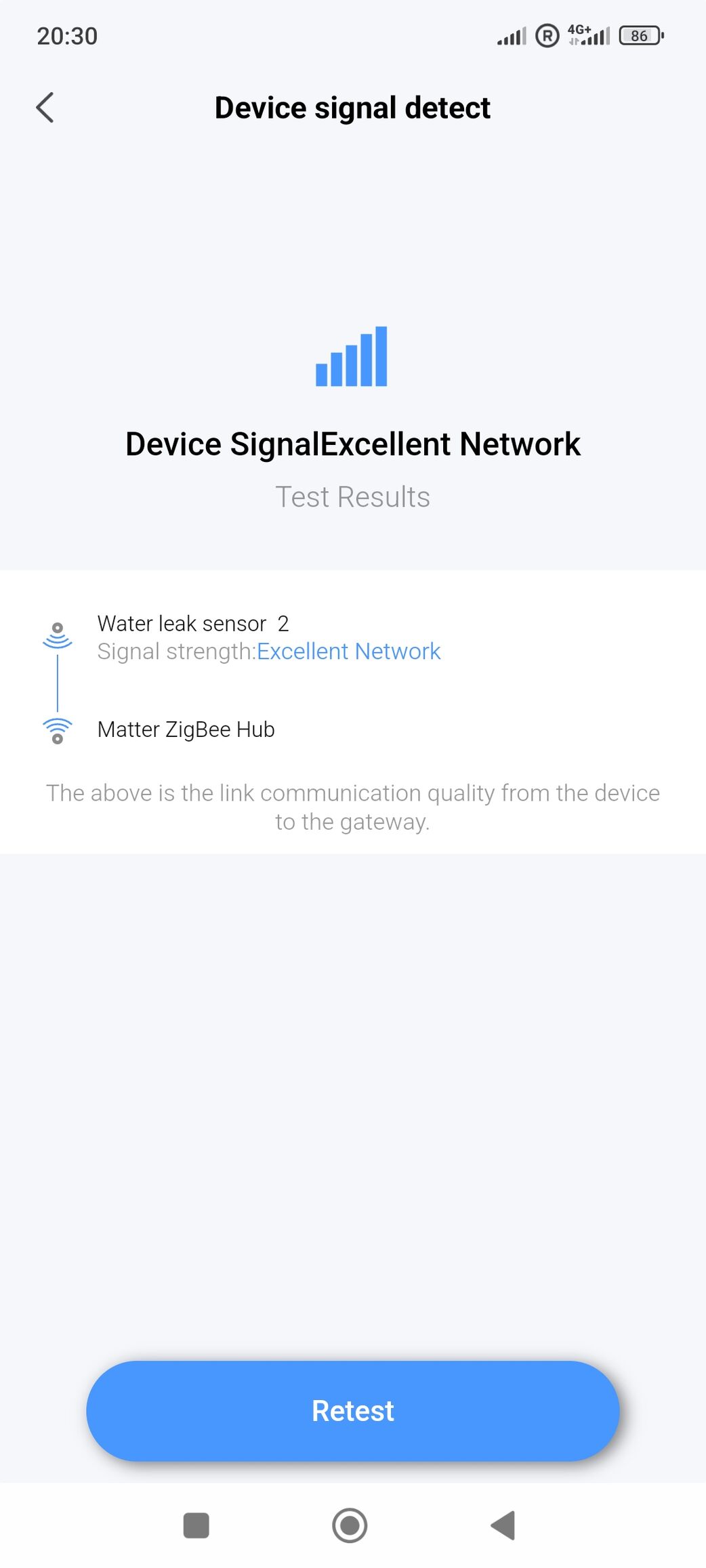

A gázérzékelő ennél messzebb van és tökéletes a jel (az hálózatról üzemel, nem elemes, mint a vízérzékelők).Továbbá azt figyeltem meg, hogy pl a fürdőben lévő vízérzékelőnél így mutatja a jelet: [kép]
Míg a konyhában lévő problémás vízérzékelőnél a gázérzékelőt is mutatja a jelerősség mérésnél, mintha a vízérzékelő és a gázérzékelő között oda-vissza lenne kommunikáció az ábra alapján: [kép]
Ez miért van? Azért mert egy szobában vannak, közel egymáshoz és egymással is kommunikálnak, vagy miért? Routerként funkcionál esetleg a gázérzékelő?
Viszont akkor meg azt nem értem, hogy a vízérzékelő és a gázérzékelő között miért ilyen gyenge a jel. Kb 2 méterre vannak egymástól és csak konyhabútor van közöttük...Továbbá mi lehet a gond, hogy 5-6 méter és egyetlen fal (beton) esetén ilyen gyenge, eldobós a jel?

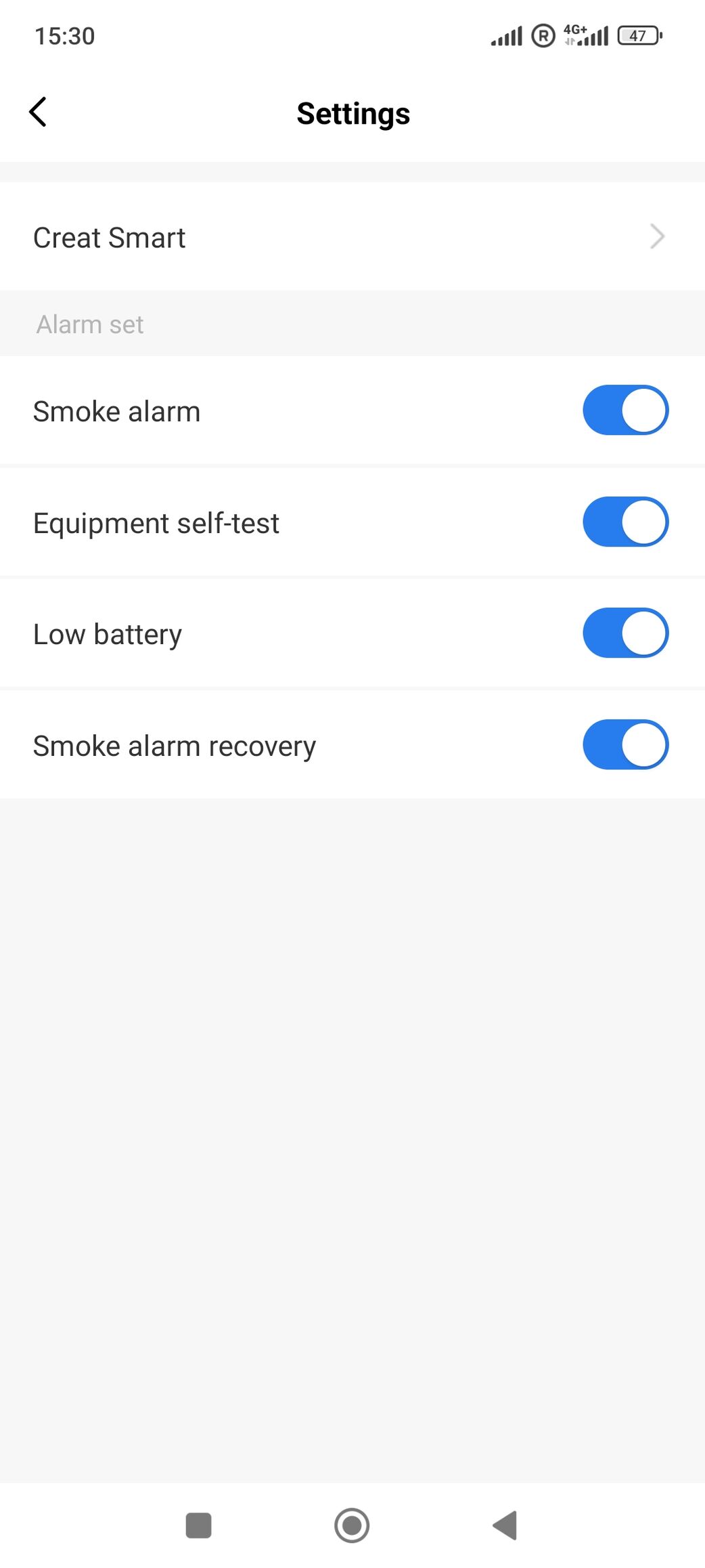

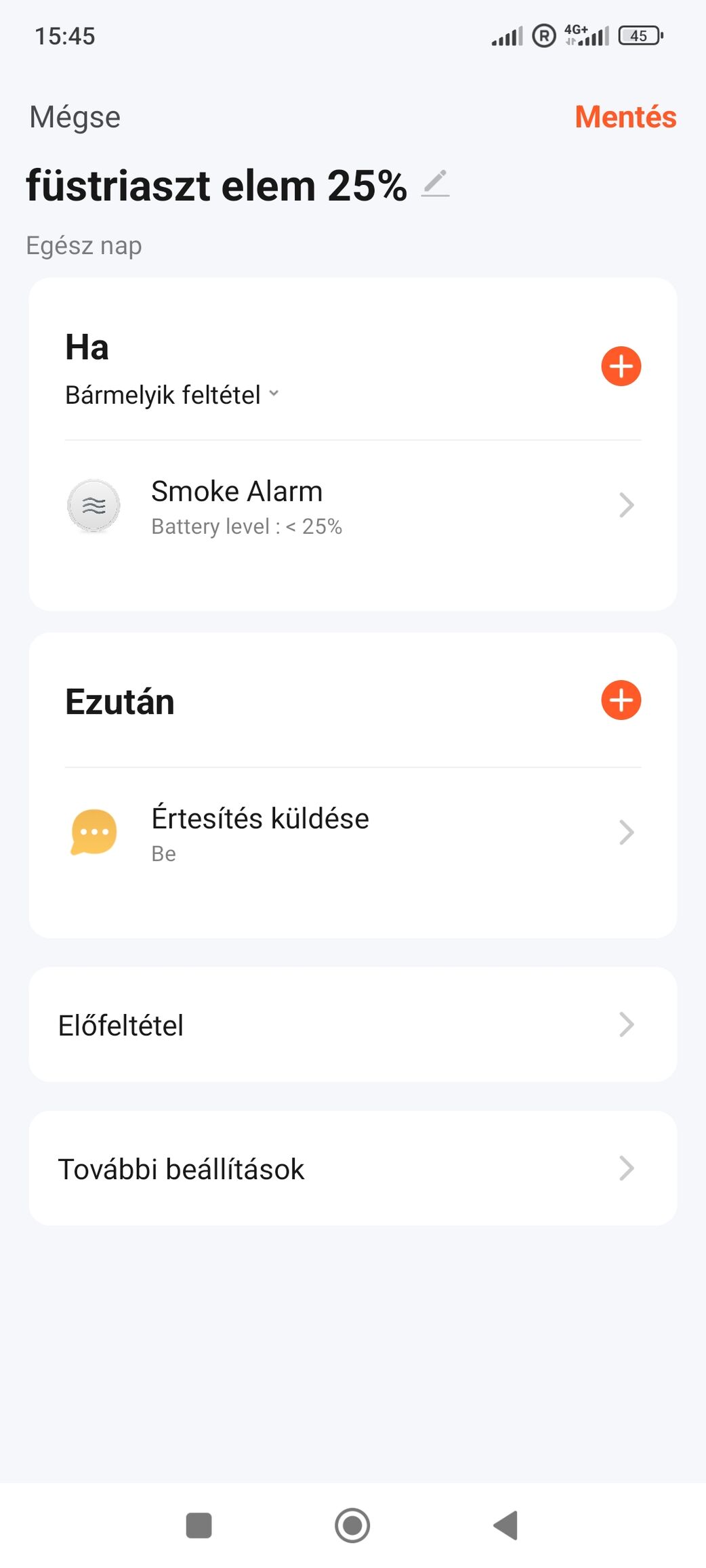

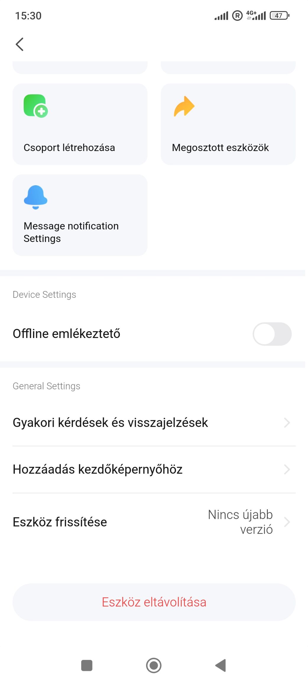

A tűzjelzőnél ezek a beállítások vannak: [kép] [kép] [kép]Kipróbáltam azt, hogy kiveszem az elemet és jelez-e a Tuya app, hogy nem üzemel a füstjelző. Semmit nem csinált. Nem érkezett értesítés, hogy üzemen kívül került és arról sem, hogy ismét beraktam az elemet.
A vízszivárgás jelzőkkel ugyanez.... Nem értem miért. Hiszen riasztásra/tesztre azonnal visít a Tuya app. Mi lehet a gond?És egy utolsó kérdés: Tuya appban olyat nem lehet beállítani, hogy emailt is küldjön a riasztásokról? Nem találtam ilyen lehetőséget, csak az appon belüli értesítést, illetve a fizetős sms vagy phone call szolgáltatást.
