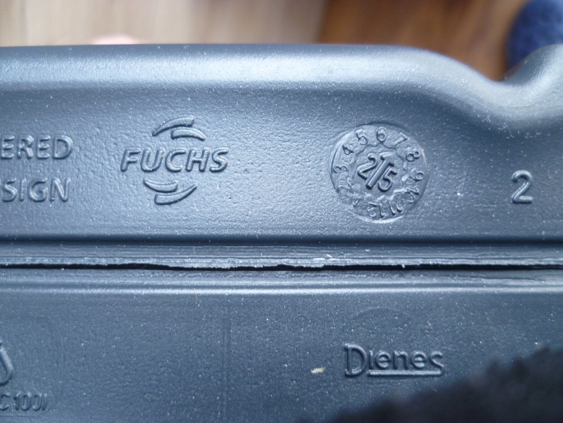

A flakon alján a flakon gyártási ideje van, 2025 /7 hó. [kép]
Elég friss töltés ez az olaj, mert beszéltem a forgalmazóval és azt mondták, a flakonokat Indiában gyártatja a Fuchs és minden negyedév első hetében jönnek be Indiából a flakonok meg a többi műanyag rendelés is. Mivel 2025 júliusi a flakon gyártási ideje, így október elején érkeztek a flakonok üresen Indiából. A hazai forgalmazó mondta, hogy a Fuchs egy ideje már nem a töltési dátumot jelöli hanem a szavatossági időt tünteti fel.Tehát ez a töltés leghamarabb csak október első fele lehet, ennél nem korábbi.

Én is úgy gondolom, hogy a gyártási időt tüntetik fel a flakonokon.
Képet nem tudok betenni, nem csináltam, nem is jutott eszembe. Szomszédom autóját hoztam el a Farkas-Filtertől, olajcserén volt. Skoda autó és Total olajcserén volt, azt a Fuchs olajat csak kíváncsiságból néztem meg amíg vártam a cserét. Polcon volt rengeteg fajta gyártótól olaj, az ügyfélváró egyik falán több szinten polcokon. Annyira emlékszem csak, Hogy Fuchs Titan GT olaj volt és 0w20-as. -
Jenne

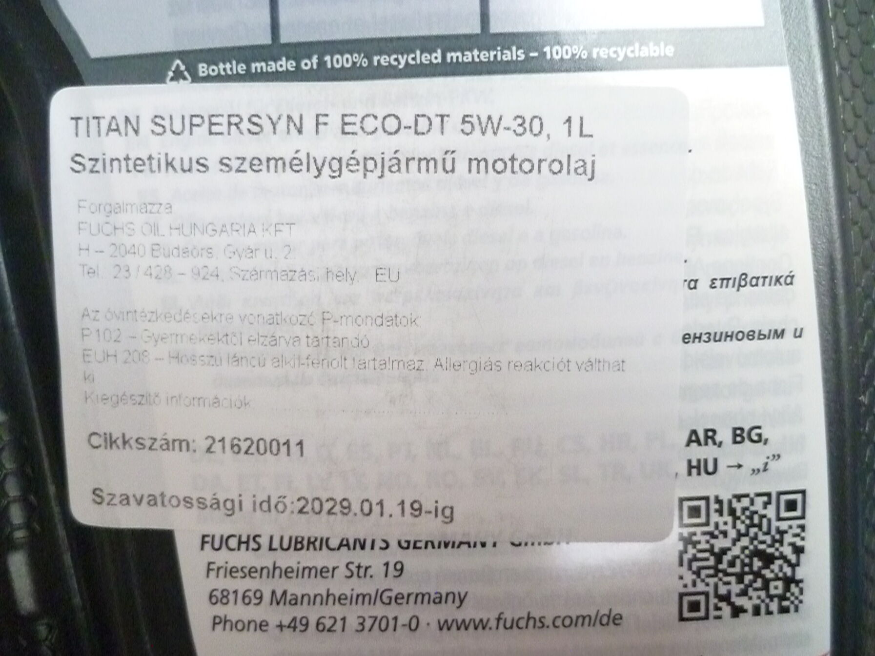

Létezhet az, hogy a motorolaj flakonon a rajta lévő dátum nem a töltési időt jelzi, hanem az olaj lejárati idejét?
Ma láttam egy Fuchs olaj flakonján: 01. 2029 -

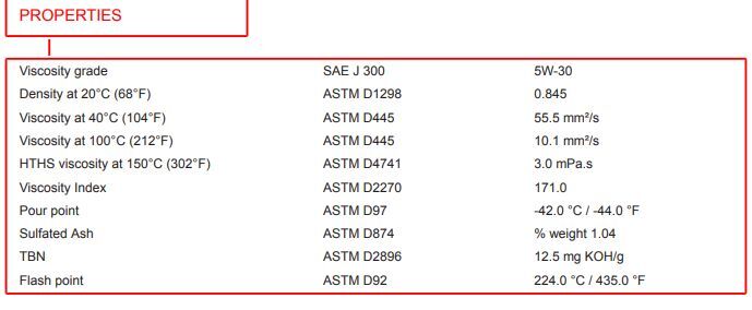

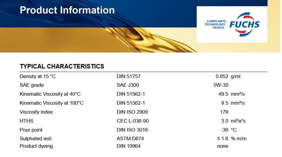

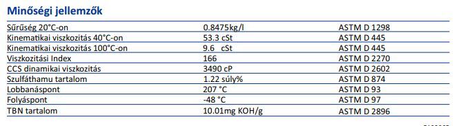

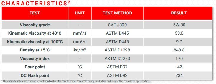

Rákerestem három olajra, melyiket válasszam majd a következő cserénél, kimásoltam az adattábláikat. Ahogy nézem, az általam most használt (autómban ez van az utóbbi két olajcserénél) Eurol Fortence 5w30 olaj nem is annyira rossz.
Motul 8100 ECO-NERGY 5W30 [kép]
FUCHS Titan Supersyn F Eco DT 5W-30 [kép]
Eurol Fortence 5W-30 [kép]
És negyediknek csak már kíváncsiságból is, a MOL Dynamic Star 5w30 [kép] -
