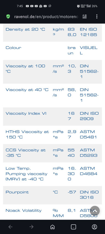

Manapság már két 0W30 olaj között is jelentős különbségek tudnak lenni. Mindkettő 0W30 Ravenol, de 20% difik is vannak. Hideg pumpálási viszkozitásban 40% differencia, persze mi ritkán indulunk -40 fokban, de ez kb. egyenes arányossággal változik.

Amúgy a leghígabbak a Ravenol SSL 0W40, az egyetlen piacon is kapható észter hybrid pedig az Igol-é (illetve Ravenol REC 0W40)
