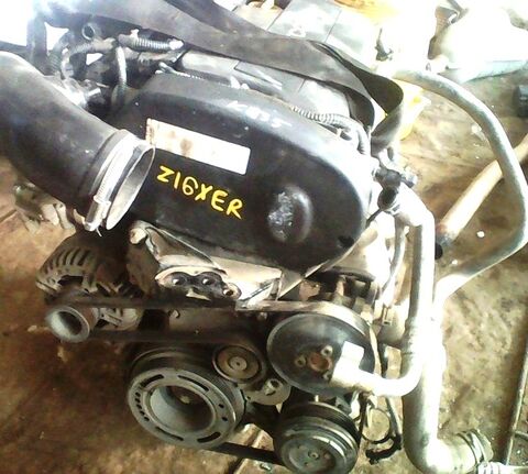

Megnéztem a képet, de most is csak azt látom, hogy a kormányszervó szivattyú, a vízszivattyútól kapja a hajtást, és nem a klímakompresszortól.[kép]
Végig Z16XER motorról beszéltél, ezért nem is igazán értettem, hogy milyen keskenyebb, kissebb hosszbordás szíjról beszélsz, mert szerintem az nincsen neki:
Miután feltetted a képet, megvilágosodtam.
Az nem is Z16XER motor, hanem Chevrolet Cruze F16D4 motor,
neki viszont van olyanja. (szervószivattyú szíj)

Nem írtál bántót, csak nem hitted el amit írtam. Z16XEP be cseréltem, aminek a membrános része azonos kialakítású, mint az A16LET ben.
Ebben a videóban, minden infó megvan ami kell:
[link]Később módosítottak a kartergáz elvezető szelep házán, pl:[A14NET, NEL.. ], de ez is szétszedhető,cserélhető a membrán.[kép]
A szomorú az, hogy nálunk egyetlen cég se forgalmaz
ilyen "filléres" cuccokat, mivel a haszon töredéke a komplett szelepfedélnek. -

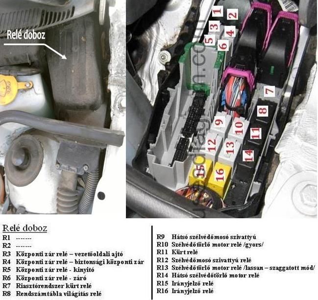

Annyit még meg tudsz tenni, hogy bekapcsolod az irányjelzőt, az izzóhoz menő vezetékeket egyenként megmozgatod,így megtudod,hogy a saruknál van e szakadás,csak szigeteléstől nem látni, ill van e kontakt a saruknál.Ha a reléket felcseréled, de mégse jó, marad a méricske. -
mohabá 007
rumos XIII
#86411
Ellenőrizd,cseréld meg az index reléket,abból is van bal,jobb oldali.Hátha...
Vészvillogó bekapcsolva működik? -
