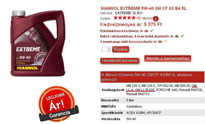

"....Szerintetek ha 10W40-et teszek bele kevesebbet ehet belőle? Vagy maradjak az 5W40-nél csak másat rakjak bele?..."
Ez évek óta gyakran visszatérő téma...
Mivel az [5W40 ugyan olyan sűrűségű mint a 10W40] ugyan melyikből fog többet enni?
5W40 nek van GM-LL-A025 minősítése, 10W-40 nek nincs. De azt teszel bele amit te jónak látsz.

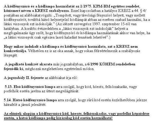

#79858
"...Ebben nem vagyok biztos, hogy a ködlámpa használata büntethető, most lusta vagyok utánanézni..."
