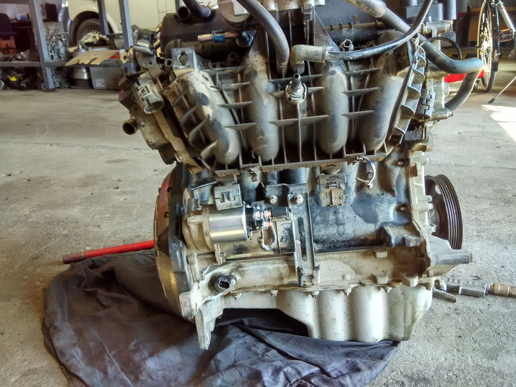

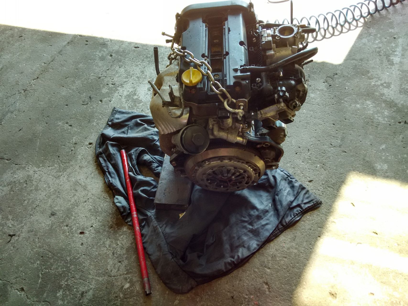

Ma jön a motor, közben hamarabb sikerült szereznem, így nem hívtam fel. Egy Olasz Corsa-ból jön, Dunántúlról, most Pest környékén jár. ~90000 km-t futott motor. Már tegnap meg kellett volna jönnie csak nem bontották ki időben. A mostani motor ott lóg a kocsi mellett láncon
. 240000 km.-t írok a sírtáblájára, de lehet több is volt benne ki tudja mennyit tekergettek vissza belőle. A hengerfej 2 éve volt teljesen felújítva, az még hibátlan, mes a pár sallang ami rajta van, teljes motorgenerál kellene neki, de annyit nem ért meg nekem.
Olajszivattyú ház + olajszivattyú, vezérműlánc, (talán hidrotőkék is) hajtókar csapágyak, főtengely csapágyak, és még a vezérműtengelyeken is láttunk kopást, a dugattyúkat meg ki sem vettük, de az olajat nem ette, nem füstölt. 3. tulaj voltam, egy autó árát ráköltöttem már, de most remélem már rendben lesz.
Beépítés előtt még ki lesz takarítva a motortér persze. -
