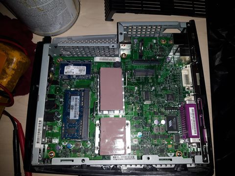

Hát azért i5 mert az volt itthon elfekvőbe, meg aztán annó ez ugy indult hogy na jó....
Összrrakom egy pár napra aztán meglátjuk hogy jo e ez az OMV nekem vagy vegyek e egy gyárit!Az első 3 nap ki akartam hajítani, aztán itt sokat segítettetek, azota meg ugy megszerettem... pedig TV-re a streemelést még össze se hoztam!
Letölteni nem merek, mert svájcban élek és igencsak riogatják itt az embert!
A VPN meg nem akar összejönni!Viszont most eszembejutott hogy van nekem itthon egy "HP Thin Client" megnézem milyen paraméterei vannak aztan lehet megpróbálom abba beleerőszakolnom a 2 Winyómat!
