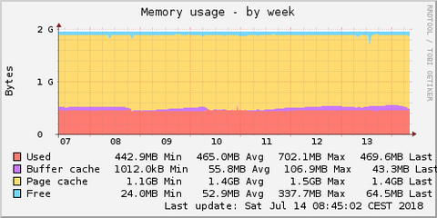

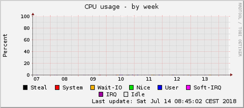

#7731
Igen, azt elfelejtettem írni, hogy külön mappába tették.
Majd írd meg hogy mik a tapasztalataid a 4-es verzióval mert én is tervezek frissítést.(#7732) fonok87
A párhuzamos feladatok teljesítményéről nem tudok túl átfogóan nyilatkozni, a nálam futó szolgáltatások sebességével eddig nem volt gond. Ezek nyilván nem mind párhuzamosan futnak. (A letöltés és a stream viszont igen és ezzel eddig nem volt gond).
- Time Machine Backup
- Transmission (30/6-os netem van)
- DLNA
- FTP
- MySQL (csak Kodi adatbázis)
- NFS
- OpenVPN
- RemoteDesktop
- Samba
- SyncthingA heti diagrammok így néznek ki:
