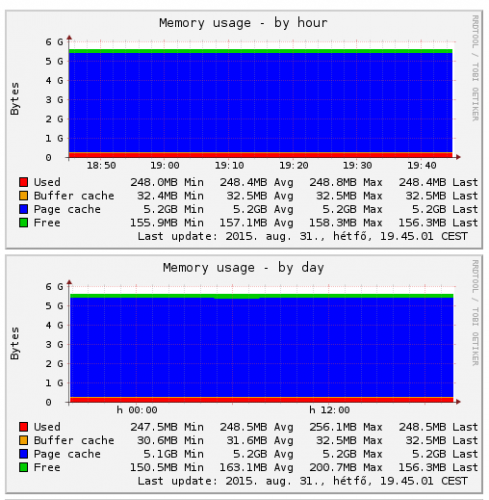

Nálam 8GB RAM van a szerverben, 512-t engedélyeztem a transmissionnak, és ez szépen elszalad 3GB-ig.
Tudom ki kell használni a memóriát, de nem hinném hogy ez így tökéletes, pláne úgy, hogy másnak is bent kell lenni a RAM-ban, pl. FTP és samba megosztás de az NFS is oda tölt be, plusz még az a pár egyéb finomság amit néha használok. -

Hasonlóan néz ki nálam is.
Szerintem ne bántsd azt a cache-t. Hadd nőjön, hadd gyarapodjon. https://www.thomas-krenn.com/en/wiki/Linux_Page_Cache_Basics
Nem tesz az semmi rosszat neked, s ha kell, odaadja azt a memóriát egy memóriaéhes programnak is. Amikor meg nem kell, akkor hadd gyorsítsa az io-dat. -
