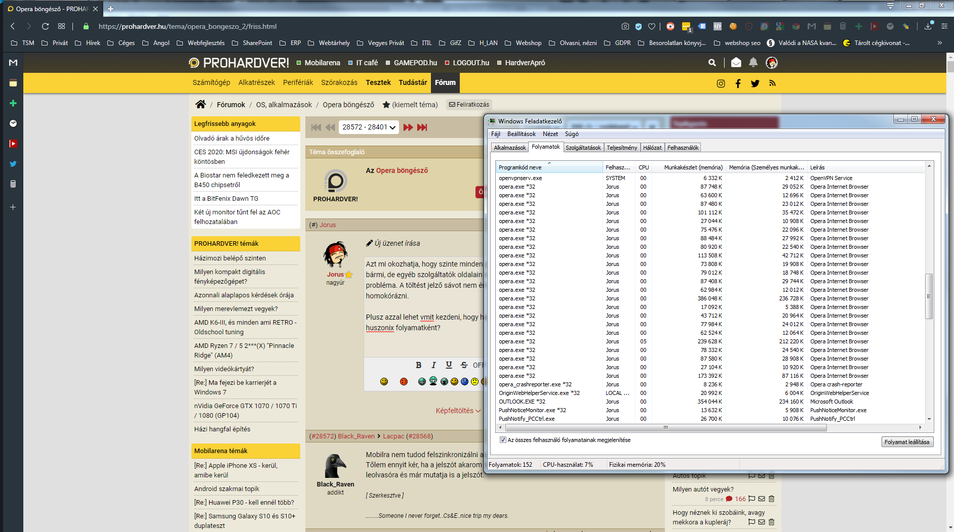

Plusz azzal lehet vmit kezdeni, hogy ha egy tab van nyitva, akkor ne fusson az opera.exe huszonix folyamatként?
Az Opera egy fő dispatcher folyamattal operál. Külön sandbox folyamatot hoz létre a hálózati hívásoknak (a chrome://flags/#network-service-in-process címen bírálhatod felül), külön egyet a hangnak.Minden background page-dzsel rendelkező bővítményhez tartozik egy dedikált folyamat (a legtöbb bővítmény ilyen).
Fülenként újabb folyamat (korábban több fül osztozott egyen, a mostani felállást köszönd az Intelnek), az inkognitó mód külön bezavar, és úgy nézem, hogy CORS izoláció miatt egyes IFRAME-ek is külön folyamatba kerülnek. A gyorsabb működés érdekében ilyen folyamatból négyet azonnal elindít üresen (a szám alapján az a tippem, hogy magonként vagy szálanként indít egyet, most 4c4t-ről írok és lusta vagyok másik gépet elindítani, hogy erről meggyőződjek), hogy oldalbetöltéskor azonnal legyen kéznél szabadon elérhető, és ha fogyna a pluszban elindított példány, akkor azt újabbak indításával pótolja. Ha ezt felül akarod bírálni, akkor a chrome://flags/#site-isolation-trial-opt-out címen megteheted, nem ajánlanám.
Minden service worker (ha oldal vagy bővítmény használná) szintén külön folyamat, ezt a chrome://flags/#enable-service-worker-on-ui beállítással tudod felülbírálni.
Plusz még a crash reporter.
Vagyis bővítmények nélkül egy üres böngésző 1 + 4 + 2 + 1 = 8 futó folyamatot jelent, legalábbis 4c4t-n.

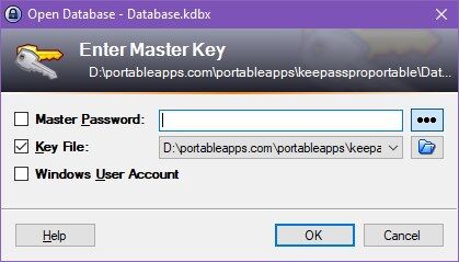

Portable keepass, csak keyfile, jelszó nélkül, aztán a database-t meg keyt le kell menteni, ámen.
Működik windows, androidon is. Csak aztán vigyázni kell rá, mert jelszó ugye nem védi. (nekem nincs türelmem pötyögni)
Portableapps.com platformon keresztül telepítettem a portable verziót, de biztos más link is van hozzá kint. -

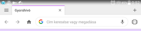

Az Andoridos verzióban más lett a téma. Sötét és világos (+rendszer, ami ua., mint a világos).
A sötét túl fekete, nem jó a szememnek, a világos szinte teljesen eltakarja a kijelzősávot.
Ezt nem is tudom hogy képzelték...
(itt nagy monitoron még egész jól olvasható, de kicsi kijelzőn alig látni valamit)
Nem tudtok rá megoldást hogyan lehetne a régit visszaállítani, vagy valami mást? Az Opera Miniben lehet állítani a keret színeit is, de a simában nem.
