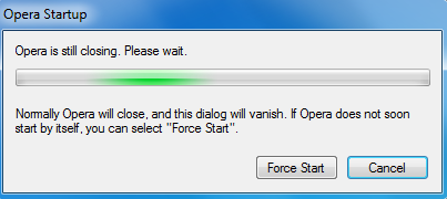

Ez az ablak teljesen normális. Amikor kilépsz, és eltűnik a böngészőablak, akkor még nem áll le azonnal az opera.exe, hanem még elmolyolgat a háttérben a cache-eket és egyéb adatokat rögzítve, valamint memóriát felszabadítva. Lényegében optikai csalás az egész, mert a kilépés nem gyorsabb így, csak a folyamat nincsen a szemed előtt.

*régebben nem volt ilyen Opera startup ablak és az usb verzió sem csinál ilyet..
12.00 tök ugyanaz
Semmit nem másolok most vissza, a Local és Roaming tartalmát ki is töröltem (ami az operát illeti), esetleg valahol még kilehet törölni valamit?
Annyit nem mondtam még, hogy sokszor ez az ablak ugrik ki pár másodpercig, amikor ki X-elem és újból el akarom indítani az Operát:
Tehát az böngésző bezárása is több időt vesz igénybe úgy néz ki
viszont az ablak azonnal becsuk ahogyan rákattintok az X-re.Annyi, hogy a vírusirtót még nem töröltem le, de mindjárt azt is megpróbálom

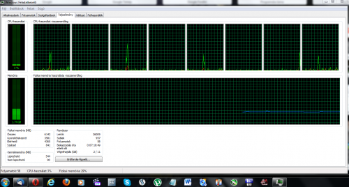

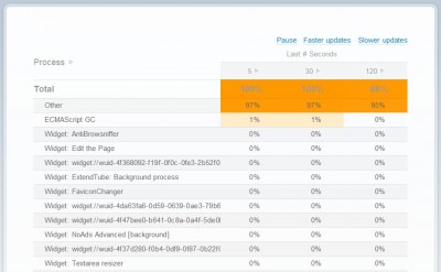

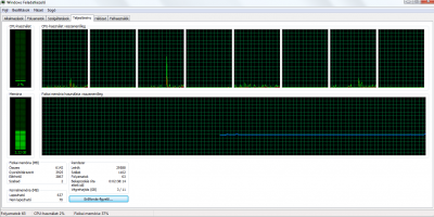

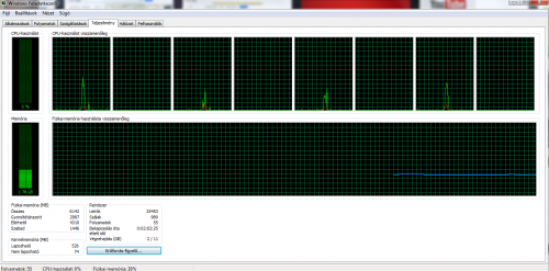

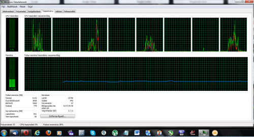

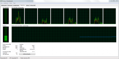

Amint rákattintok a programra a cpu elkezd dolgozni és folyamatosan teszi azt amíg el nem indul a böngésző.
Ha nincs elég infó, hogy segíteni tudjatok mondj minden alternatívát és megpróbálom megcsinálni
Itt egy feladatkezelő, úgy csináltam, hogy csak és kizárólag az Opera megnyitásakor kapjon terhelést:
Összehasonlítás képpen, itt meg egy Firefoxot nyitottam meg:
Sk8erPeter
DeathAdder
#18054
Figyu, nyiss már egy feladatkezelőt, és nézd benne, hogy ilyenkor a CPU-használat felugrik-e, vagy mi van. Egyszerűen nem tudunk elég infót ahhoz, hogy kiderítsük, mi a franc lehet az oka, de valami értelmesebb módon kéne debuggolni, mint hogy még ötezerszer újratelepíted a vindózt, meg magát az Operát.

AtHoS
Az opera bezárása és újraindítása után (a bezáráskor nyitott fülekkel indul nálam) természetesen 4...6% magasságában dolgoztatja a procit. Mondjuk a 100% jelen pillanatban egyetlen mag teljes kihasználását jelentené, de ugye a Win7 szétosztja a terhelést a magok között. Minden esetre az össz terhelés az i5-2500k-n a kép készültekor (turbo 3700MHz órajel mellett) 25% volt.
Szerk
A lényeget el is felejtettem. Mi a fenét jelöl "Other"-rel, ami terhelt folyamatosan?
