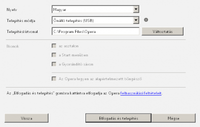

zoli62
#16653
A hordozható Opera a megadott telepítési mappa profile könyvtárában tárolja a profilt. Ha átmásolod a teljes telepítési mappát, akkor megy vele a profil is. Ha vadonatúj profilt szeretnél egy már használt hordozható Opera példányban, akkor egyszerűen letörlöd a profile könyvtár tartalmát, és az Opera a legközelebbi indításakor létrehoz magának egy új profilt.
Amikor egy hordozható Operát telepítesz, akkor ugyan a profile mappa nem lesz üres, de maga a profil az lesz, ugyanis az alapértelmezett fájlokat másolja csak be a telepítő (gyári könyvjelzők, gyorsindító, beállítások).

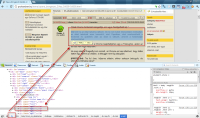

"(lásd Chrome forráskód-nézegetője, ami ugye frissítgethető is)."
Mármint ha az oldal tartalma változik. De te nem tudod kliensoldalon módosítani az oldal tartalmát azon keresztül, mint Operában, ahol szerkeszthető a forráskód és újratöltés után az oldal is változik, aminek a forráskódját szerkesztetted.
"Ha valaki hozzászokott a Chrome beépítettjéhez vagy a Firebughoz, akkor az tuti ezt nem fogja használni."
Ha meg valaki a Dragonfly-hoz szokott, az Chrome-on kap infarktust, hogy hiába kattint egy elemre az oldalon, a debugger nem fog odaugrani.
(#16635) brd: "ha fut ilyen, https-es oldalon, akkor sokszor bebugzik, és eltűnik a zöld/sárga lakat"
Az szerintem nem bug. Mondjuk lehetne egyértelműbb jelzés is, de onnantól, hogy egy külső script injektálódott a biztonságos oldal forráskódjába, az már nem mondható teljesen biztonságosnak. Maximum ha megbízol a script/kiegészítő fejlesztőjében.
"a https userjs warning, és az url szürkítés, a beépülőre való kötelező kattintás (ill. ez nem bug, de idegesítő)"

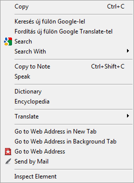

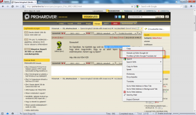

Szerintem a legjobb megoldás az, ha létrehozol erre egy külön menüpontot (nálam legalábbis ez van, és én szeretem így használni):
Erre a megfelelő módszer:1.) Az Opera telepítési könyvtárában keresd meg a standard_menu.ini fájlt.
Például ha a default Program Files (x86) könyvtárba telepítetted, akkor itt található:
c:\Program Files (x86)\Opera\ui\standard_menu.ini
2.) Ezután ezt a fájlt MÁSOLD át egy általad értelmesnek talált, könnyen megtalálható helyre, ahonnan nem fogod átmozgatni vagy törölni (ha igen, akkor a megfelelő módosításokat el kell majd végezned az Opera beállításaiban).
3.) Írd az Opera címsorába:
opera:config#UserPrefs|MenuConfiguration
Itt a "Choose..." gombbal keresd meg az előzőleg átmásolt fájlt.
Mentsd az új beállításokat (Save).
4.) Zárd be az Operát.
5.) Nyisd meg az előbb átmásolt új fájlt egy általad kedvelt szövegszerkesztőben.
6.) Most ki kell szedni a felesleges részeket ebből az ini-fájlból. Csak a módosítandó részt kell bennehagyni a user által létrehozott konfigfájlban!Nálam most az eleje így néz ki:
Opera Preferences version 2.0
; Menu specification file for Opera 7.0
; This file is stored in UTF-8 encoding
[Version]
File Version=2
[Info]
Name=Opera Standard
Description=Opera Standard menu setup
Author=Opera Software ASA
Version=1
....A ... résznél folytatódik a többi beállítással.
Igazából az egészet törölheted, mert úgyis elég, ha azt hagyod benne, amit módosítani akarsz - meg az elején egy-két metaadatot. Mindjárt írom is, mit rakj bele.
A jobbklikkes menüt szeretnénk most módosítani, úgyhogy mutatom, mit tegyél a konfigfájlba, hogy legyen egy "Keresés új fülön Google-lel" és egy "Fordítás új fülön Google Translate-tel" menüpontod:Opera Preferences version 2.0
[Info]
Name=Tok mindegy
Description=This is my custom Opera Standard menu setup config file
Author=XYZ User
Version=1
[Hotclick Popup Menu]
Item, MI_IDM_DOCCOPY=Copy
--------------------1
Item, Keresés új fülön Google-lel=Copy & New Page & Go to page, "http://www.google.hu/search?client=opera&rls=hu&q=%c&sourceid=opera", , , google
Item, Fordítás új fülön Google Translate-tel=Copy & New Page & Go to page, "http://translate.google.hu/#auto|hu|%c"
Item, MI_IDM_SELSEARCH="Hotclick search, 200,,, "Search Web""
Submenu, MI_IDM_SEARCH_DUMMY_PARENT, Internal Search With
--------------------2
Item, M_COPY_TO_NOTE=Copy to note
Platform Win2000-Unix-Mac-QNX, Feature Voice, Item, M_HOTCLICK_MENU_ITEM_SPEAK=Speak selection
--------------------3
Item, MI_IDM_SELDICTIONARY=Hotclick search, 50
Item, MI_IDM_SELENCYCLOPED=Hotclick search, 51
--------------------4
Submenu, MI_IDM_SELTRANSLATE_EN_FR_PARENT, Translate menu
--------------------5
Item, Go to Web Address in New Tab=Copy & New Page & Go to page, "%c"
Item, Go to Web Address in Background Tab=Copy & New page & Go to page, "%c" & Minimize page
Item, M_HOTCLICK_POPUP_MENU_GOTO_URL="Go to page, "%t""
Item, MI_IDM_SELMAIL=Send text in mail
--------------------6
GhostItem, M_INSPECT_ELEMENT=Inspect element6.) Mentsd el a fájlt.
7.) Indítsd el az Operát.A végeredménynek ilyennek kell lennie (lásd 2., 3. menüpont):
Remélem sikerül!

Az Operában, ha kijelölök egy szót és jobb klikk/keresésre kattintok, akkor azt hogy lehet megcsinálni, hogy ne az adott lapon hozza be a keresési eredményeket, hanem egy új lapon?

). De azért megnéztem a fejlesztői panelen (Ctrl+Shift+I), hogy nem kevés exceptiont dobál az oldal, valami oka annak is van (fejlesztői bénázás). Lehet, hogy inkább az oldalt kéne okolni. Mondjuk abban igazad van, ha egy oldal viszont más böngészőben jól működik, akkor az átlagfelhasználó csak azt fogja nézni, és leszarja, ha az oldal a háttérben össze van gányolva, a lényeg, hogy valahol menjen.Egyébként ez a fórum nem "fanboyokkal" van tele, aki "elélvez az opera sokszínűségétől" - hogy idézzem kedves szavaidat -, hanem olyanokkal, akik szeretik, hogy az Opera jól testreszabható, de ha visszaolvasnál egy kicsit, és nem csak nevetségesen ironikus hangnemben próbálnád oltogatni az Operát kedvelőket, láthatnád, hogy az aktív felhasználók is TUDJÁK, hogy az Operának vannak bőven hibái, és kritizálják is miatta a böngésző fejlesztőit. Olvasod is a fórumot, vagy csak write-only módban fórumozol?
