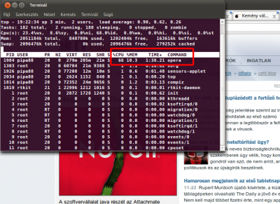

Sweet Lou 6
Sweet Lou 6 #12035 üzenetére
Na ez a random CPU terheléses bug azóta nem jelentkezett. Már egészen megbarátkoztam vele (anno sokáig Operás voltam), csak egy dolog zavar: a Facebookon a smooth scroll elég rossz, darabokban görgeti. Ti olvastok Desktop blogot, stb.t, ezt említette már más is? Ha igen akkor ez a Carakanban bug vagy feature?
dqdb
Ctrl+F3-mal behoztam az oldal forrását (ami egy oldal esetén a HTML forrás, míg CSS/JS esetén önmaga), és ott lehet szerkeszteni is a tartalmát, nem csak megnézni.
A fenti manuális megoldás ismertetése után dobtam össze az eggyel alatta lévő user JS-t (tehát vagy ideiglenesen kézzel trükközöl, vagy használod a scriptet), ami lényegében ugyanezt a módosítást végzi el a problémás JS-en.

AtHoS
Flash-t használó oldalak szoktak ilyet okozni. Flash player körül kellene keresned a megoldást

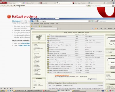

kovaax
Továbbra is egy kalap szar az Opera nálam...
Amint a képen látszik, IE-vel megy a hup, Operával nem. Ami nem látszik: miután "elakad" az Opera, onnantól kezdve semmit sem képes tölteni, míg IE és FF lazán működik... Szerintem van valami hálózati probléma, amit nem képes kezelni, hülyét kap tőle. Lehet nem szereti a proxynkat, vagy a tűzfalat, vagy a franc se tudja mit. Az "elakadás" egyébként linux alatt is megvan, csak ott ha megtalálom, hogy melyik fül akasztja meg az egészet, és azt leállítom, akkor a többit tudom folytatni. Vindóz alatt csak az Opera újraindítása segít. Azt, hogy 5-6 óra után biztosan beszarik, azt igazán linux alatt nem tudtam reprodukálni. De ez az egy fülön valami hiba megakasztja az összeset, ez linux alatt és vindóz alatt is egyformán megvan. Az otthoni linuxos "hálózatom", meg a munkahelyi vindózos annyira különböző, hogy csak az Operával lehet baj...
dqdb
// ==UserScript==
// @include http://www.descent2.de/*
// ==/UserScript==
opera.addEventListener(
"BeforeExternalScript",
function (e)
if (e.element.src != "http://www.descent2.de/scripts/ssm.js")
return;
opera.defineMagicVariable("NS6", function (curVal) { return false; }, function (newVal) { });
opera.defineMagicVariable("IE", function (curVal) { return false; }, function (newVal) { });
opera.defineMagicVariable("NS", function (curVal) { return false; }, function (newVal) { });
opera.defineMagicVariable("OP", function (curVal) { return true; }, function (newVal) { });
false);A user JS-ek közé valami.js néven mentsd el (az a lényeg, hogy ne valami.user.js legyen a neve).
dqdb
Egy dedikált user JS-sel például megoldható, amelyik a BeforeScript eseményre rátapadva megdolgozza a scriptet.
Én a következőt műveltem (ideiglenes megoldás):
1. elmentem az oldalra
2. megnyitottam a középső frame-et külön fülön [link]
3. infó panelen megnéztem az oldal által betöltött külső JS-eket, rákattintottam a másodikra [link]
4. áttúrtam a forrást, majd felül Apply Changes gomb
5. ezután visszamentem az eredeti oldalra, és újratöltöttem -
