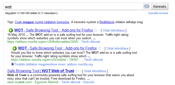

nem valami szakmai hozzászólás de egy kis vidámság

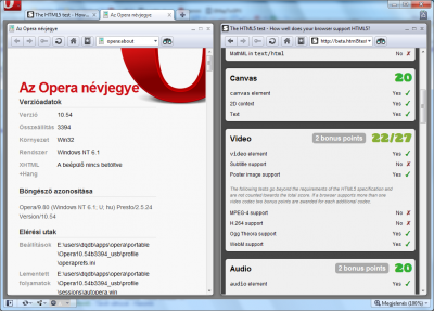

#10669
Forrásból ki lehet szedni a lényeget.
H.264-nél: return type == "video/mp4; codecs=\"mp4v.20.8\"" || type == "audio/mpeg; codecs=\"mp4v.20.8\"" ? "probably" : originalCanPlayType.call(this, type);
MPEG-4-nél pedig: return type == "video/mp4; codecs=\"avc1.42E01E\"" || type == "audio/mp4; codecs=\"mp4a.40.2\"" ? "probably" : originalCanPlayType.call(this, type);De csak 3 különböző JS-ben sikerült megcsinálnom, mivel amikor egyben akartam mindet, akkor valamiért nem jött össze.

Az igen! Kár, hogy a Chrome alapból 133 pont...

A Magyar Operáról letöltött 3394-es portable build gstreamer mappáját felülírtam az ugyanonnan letöltött 21868-es build azonos nevű mappájával. A következő user JS-re van szükség a canPlayType megjavításához:
// ==UserScript==
// @name EnableWebM
// ==/UserScript==
(function(){
var originalCanPlayType = HTMLMediaElement.prototype.canPlayType;
HTMLMediaElement.prototype.canPlayType = function(type)
return type == "video/webm; codecs=\"vp8\"" || type == "audio/webm; codecs=\"vorbis\"" ? "probably" : originalCanPlayType.call(this, type);

A HTML5 teszt oldalán pedig azért nem írja ki a WebM támogatást, mert lefuttatja a "canPlayType" JavaScript parancsot, amivel ellenőrzi. És mivel ezt nem adja vissza a böngésző, mert az opera.dll-ben vannak ezek az információk, így azt írja, hogy nem tudja lejátszani.
Ez elvileg egy user JS-tel megoldható. A browser.js-t nézegettem, és felül lehet bírálni bizonyos HTML objektumok gyári metódusait. -

Ugyanolyan, mint a b3390, annyi különbséget vettem észre, hogy lejátsza a VP8-as videókat és mivel ki van kapcsolva a Flash eddig még nem ment 250 fölé a memóriahasználat.
A videólejátszás viszont még kicsit bugos. Például jobbklikk esetén a hang megy tovább a kép viszont megáll. A CPU usage is nagyon durva 720p-s VP8-as videó lejátszásakor, de ezeken majd még optimalizálnak. Ez csak labs release, a WebM támogatás nem is fog bekerülni a következő snapshotba, csak majd később, mikor stabilabb lesz.
