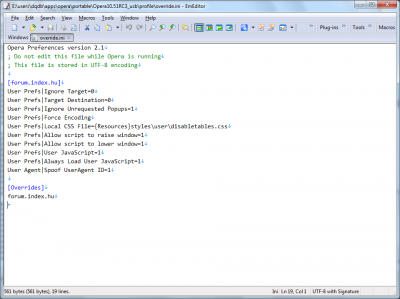

Utolsó kísérlet, ennek már mennie kell
A portable Opera alapján jön a megoldás:
1. a címmezőbe írd be, hogy opera:about
2. az Elérési utak alatt lévő Opera mappája mappát jegyezd meg
3. lépjél ki az Operából (ez nagyon fontos)
4. indítsd el Jegyzettömböt, és nyisd meg az imént megjegyzett mappában lévő override.ini nevű fájlt. Ha elsőre nem látszana, akkor a fájlok szűrését a *.txt-ről állítsd át *.*-ra.
5. az [overrides] blokk végére utolsó elemként írd be a következő sort (ne hagyjál ki előtte üres sort):forum.index.hu
6. menjél a fájl végére, és írd bele a következő sorokat (a blokk előtt hagyjál ki egy üres sort):
[forum.index.hu]
User Prefs|Ignore Target=0
User Prefs|Target Destination=0
User Prefs|Ignore Unrequested Popups=1
User Prefs|Force Encoding
User Prefs|Local CSS File={Resources}styles\user\disabletables.css
User Prefs|Allow script to raise window=1
User Prefs|Allow script to lower window=1
User Prefs|User JavaScript=1
User Prefs|Always Load User JavaScript=1
User Agent|Spoof UserAgent ID=1
7. indítsd el az Operát, menjél az Index fórumára, állítsd be a nagyítást, majd utána az illeszkedést is kapcsold be, ha nem lenne bekapcsolvaEgy teljesen üres overrides.ini fájl így néz ki, nálad már valószínűleg több oldal adatával lesz feltöltve:
Módosítás: előbb kellett volna frissíteni, mint kisregényt írni

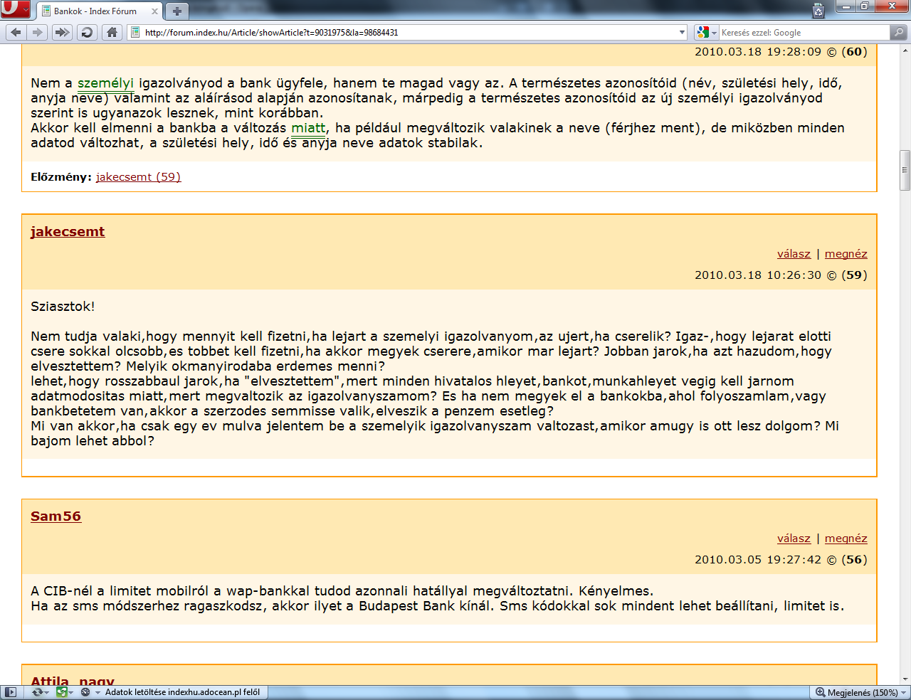

Hat szorol szora ugyan ezt tettem en is, de az oldalon egy pixel sem valtozik!
Extrem nagyitasnal a fejlec atmegy ket sorba de alatta a helyzet valtozatlan.
Koszonom a segitseget! En feladom, nekem ez remenytelen.
Megjegyzem hogy a regebbi verzioknal semmi gond e korul nem volt, automatikus 150% oldalnyitas automatikus illeszkedessel.

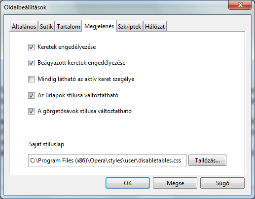

Akkor inkább leírom újra, hogy én pontosan mit tettem:
1. elmentem az Index fórumába. Ott jobb klikk a háttéren > Oldalbeállítások
2. a Megjelenés fülön a Saját stíluslap mezőben beállítottam egy egyedi stíluslapot, ami az Opera telepítési könyvtára alatt a styles\user\disabletables.css fájlban található. Az Opera telepítési könyvtára:C:\Program Files\Opera (32 bites OS: XP, Vista, Windows 7)
C:\Program Files (x86)\Opera (64 bites OS: XP x64, Vista x64, Windows 7 x64)3. OK gomb
Ennek hatására már alapból megváltozik az oldal megjelenése (a fejléc például szétesik teljesen). Most még a hozzászólások kilógnak jobbra, de a Ctrl-F11 lenyomásával bekapcsolod az illeszkedést, és eltűnik a vízszintes görgetősáv.

#9449
A forum.index.hu-n nyomjál egy jobb klikket a háttéren valahol > Oldalbeállítások szerkesztése > Megjelenés > Saját stíluslap beállításhoz írd be a következőt (ha 32 bites OS-t használsz, akkor (x86) nélkül:
C:\Program Files (x86)\Opera\styles\disabletables.css
Ezután már mehet a 150% és az illeszkedés egyszerre, bár körülbelül 2 képernyőnyit át kell görgetned a tartalomhoz. Másik oldalakon valószínűleg valami hasonló módon működhet.
novkolt
Helo,
Altalaban 150%-os nagyitasban nezem az oldalakat. A 10.50-ig az illeszkedes parancs tokeletessen mukodott de ebben sehogyan sem akar jo lenni. Pl. az index forumokban szinte semmi nem tortenik. Igy nem fer el a szoveg a kepernyon. Van erre megoldas vagy ez mar oldalfuggo?
Udv -
