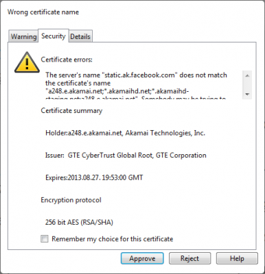

Penge_4
"Ha nem lenne sem CRL, sem OCSP elérés, akkor jogos lenne a hibaüzenet, de CRL van, letölthető és friss. Innentől kezdve felesleges izmozás az egész a biztonságosságot emlegetve, és a felhasználót szívatva."
Még ez sem lenne önmagában probléma, hanem csak a szokásos, minden logikát és felhasználóbarátságot nélkülöző tervezési módjuk. Most komolyan, mennyiből tartana egy "Kockázatokat elfogadom, továbblépek" gombot csinálni a hibaüzenet aljára? Az új IE verziók is ultrabiztonságosak ilyen szempontból, ott mégis gondoltak erre a fejlesztők és van "Mégis továbblépek" gomb.
"nem követték el az egyik kedvenc HTTPS hibát, amikor HTTP-n keresztül hivatkoznak be, ezzel nem biztonságosnak minősülő, elemeket az oldalra, és jogosan ugrik fel azonnal a böngészőben a biztonsági figyelmeztetés (á la T-Home)"
Az IE ezt is megoldja. Mixed Content Handling-nek havják. Néha tényleg majd' sírva fakadok, hogy az Operát pont az IE az, ami lealázza biztonság terén.
dqdb

Ha nem lenne sem CRL, sem OCSP elérés, akkor jogos lenne a hibaüzenet, de CRL van, letölthető és friss. Innentől kezdve felesleges izmozás az egész a biztonságosságot emlegetve, és a felhasználót szívatva. Aki tudja, hogyan működik a PKI és az SSL, és valamilyen szinten paranoiás a biztonságot illetően, az eddig is szigorúbbra konfigurálta a böngészőjét. Aki nem tudja, az pedig szív a semmitmondó hibaüzenet láttán, és nem érti, mi történik
A fejlesztők jelen esetben teljesen ártatlanok:
1. nem követték el az egyik kedvenc HTTPS hibát, amikor HTTP-n keresztül hivatkoznak be, ezzel nem biztonságosnak minősülő, elemeket az oldalra, és jogosan ugrik fel azonnal a böngészőben a biztonsági figyelmeztetés (á la T-Home)
2. a tanúsítványt minősített magyar CA-ból igényelték, amelynek a gyökértanúsítványa szerepel az összes nagyobb böngészőben (nem egy self-signed certificate-es noname Móricka CA osztogat, amit maguknak húztak fel a pincében, mert olcsóbb volt elindítani a Windows Server-en a Certificate Authority role-t, mint igényelni egy SSL tanúsítványt a NetLocktól vagy a Microsectől ... most nem ugrik be, hogy hol, de találkoztam már ezzel nem is kis nevű cégnél)
3. a tanúsítványt a céljának megfelelő módon használják fel (key usage/extended key usage megfelelően néz ki), és azt a tanúsítványban szereplő szerveren teszik: azaz SSL tanúsítvány SSL felhasználásra a CN-ben szereplő hoston, sajnos már ennek ellenkezőjével is találkoztam márHa a biztonság növelésére törekednének, akkor PKCS11 implementáció (vagy Windowson akár CSP alapú) kerülne a böngészőbe, hogy támogassa a chipkártyán/tokenen tárolt tanúsítványokat is. Az IE a 3.0 óta képes erre (CSP alapon), a Firefox is a kezdetektől, a Chrome is tudja, az Opera miért nem?
sghc_toma: én is olvastam már azt a magyarázatot korábban, amit írtál, csak most már kíváncsi voltam, pontosan mi a probléma (ja és jobbulást, az utóbbi évek egyetlen igazán nagy esését még tavaly én is a HHH-n abszolváltam
)Badman 4ever : igaz, most megoldódott a probléma, de én a helyedben azt tenném, amit én is teszek: a netbank/közműszolgáltatók/Ügyfélkapu/Paypal oldalakra van egy külön hordozható Opera példány (a paranoiafaktort növelendő egy TrueCrypt meghajtón), az érzékeny műveleteket nem az alapértelmezett profilom alatt végzem el. Az automatikus frissítést itt letiltottam, de időnként kézzel végrehajtom azt. Ilyenkor készítek a régi állapotról másolatot, azután frissítés, és csak akkor hagyom meg az új állapotot, ha minden megfelelően megy benne.

Szinte minden tanúsítványban szerepel arra nézve információ, hogyan lehet megállapítani az érvényességét* (itt most nem az olyan evidens dologra kell gondolni, hogy lejárt-e, hanem arra, hogy valamilyen biztonsági esemény hatására visszavonták). Ez vagy egy CRL distribution point címe (CRL Distribution Points extension), vagy egy OCSP responder elérhetősége (Authority Information Access extension). Sok esetben mindkettő egyszerre elérhető, ilyenkor az ellenőrzést végző program döntésén múlik, melyik módszerre dönt (az elterjedt megoldás az, ha van OCSP információ, akkor azon keresztül történik az ellenőrzés, ha nincsen, akkor CRL-en keresztül). Azon tanúsítványokat, amelynél egyik ellenőrzési módszer sem elérhető, éles környezetben maximum zárt rendszerben "illik" használni, mert nem ellenőrizhető a hitelessége (egy komplex rendszerben SSL csatorna létrehozására általában tökéletesen megfelel ilyen tanúsítvány is, azonban ha egy ilyennel írsz alá egy S/MIME levelet, akkor a címzett nyugodtan kiröhöghet érte).
Egy CRL nem más, mint némi információ (verziószám, mikor került kiállításra, mikor lesz következő CRL kiadás) és a visszavont tanúsítványok listája (adatspórolás céljából nem a teljes X.509 tanúsítványok, hanem csak a sorozatszámuk szerepel, ez a CA-n belül egyedi) visszavonási időponttal és visszavonási okkal kiegészítve, amit a CA aláír. Sajnos az teljesen a CA döntése, hogy új visszavont tanúsítvány esetén azonnal kiad új CRL-t, vagy ezzel vár az aktuális CRL-ben jelzett időpontig (ez az a pont, amiért az OCSP-t jobban szeretik). A tanúsítvány aktuális állapotának CRL-en keresztüli ellenőrzésének módszere a következő:
1. a kliensprogram a tanúsítványban található CRL DP-k közül az egyik címről (általában HTTP, ritkán LDAP) letölti a CRL-t
2. megnézi, hogy szerepel-e benne a tanúsítvány visszavontkéntÍgy néz ki egy CRL fájl, ha valaki kíváncsi rá. Érdemes lementeni, és úgy megnyitni, különben hibaüzenet lesz a vége.
OCSP esetén a megadott címen a kliensprogram megkérdezi a CA-hoz tartozó OCSP respondertől, hogy érvényes-e még az a tanúsítvány. A responder vagy a CA, vagy az OCSP responder tanúsítványával aláírva válaszol erre a kérésre:
1. igen, az OCSP válasz létrehozásának pillanatában érvényes, vagy
2. nem, ekkortól és emiatt nem érvényesA jelzett címen használt SSL tanúsítványban csak CRL DP szerepel, OCSP nem. Megnéztem, a CRL elérhető, szóval a tanúsítvány érvényessége ellenőrizhető. Innentől kezdve az Opera hülyesége, hogy alapbeállítás szerint kizárólag OCSP-t hajlandó használni, némileg növelve ezzel a biztonságot, de "jó" szokásuk szerint szívatva ezzel a felhasználót.
A két nagy magyar CA közül a Microsec e-Szignó olyan tanúsítványokat ad ki, amelyekben szerepel OCSP infó (szóval ezek az oldalak rendben lesznek Operával nézve), míg a NetLock olyanokat, ahol nem (a különböző B/C/üzleti/... CA-juk közül párat néztem meg 1-2 évvel ezelőtt, lehet, hogy ez változott azóta).
* végig csak a visszavont tanúsítványokról beszéltem, a felfüggesztettekről nem, mert ez utóbbiak mechanizmusában nem vagyok annyira járatos, és nem akartam hülyeséget írni (emlékeim szerint itt van CRL és OCSP között némi különbség).
Badman 4ever
vOrOn és sghc_toma:
Köszönöm a válaszokat!
Az IE maszkolást próbáltam már és nem használt, az IPv6 pedig nincs telepítve. Odáig eljutottam, hogy a tanúsítványokkal van valami gond, de megoldani eddig nem tudtam.
Viszont a "certificate revocation lists for ssl" kikapcsolása megoldotta a problémát. -

#17781
ha jol tudom, az opera az egyetlen bongeszo, ami nem engedi megnyitni az oldalt, ha nem tudja ellenorizni az oldal tanusitvanyanak a certificate revocation list-jet.. az esetedben is ezert fut hibara.. itt tudod kikapcsolani ezt a feature-t:
opera:config#Certificate%20revocation%20lists%20for%20ssl -
