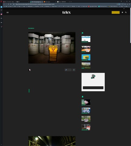

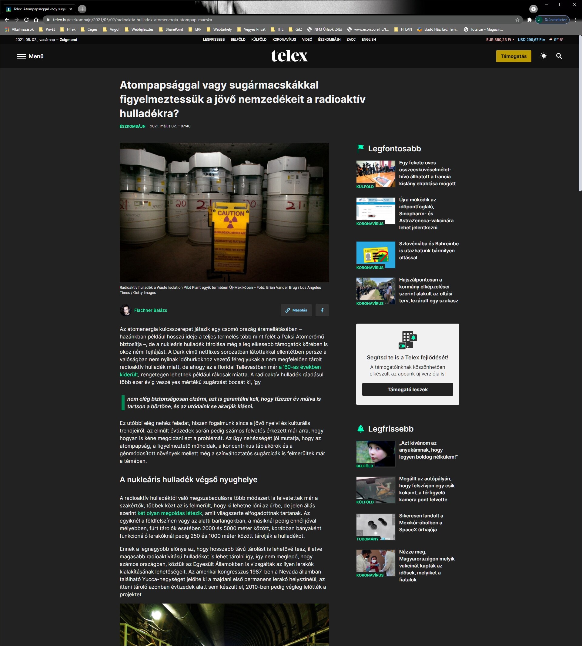

Reggel óta a telex.hu elég hiányosan néz ki Operán. Másnak is van ilyen problémája mondjuk ezzel az aloldallal? https://telex.hu/eszkombajn/2021/05/02/radioaktiv-hulladek-atomenergia-atompap-macska
Minden más oldal rendben működik, csak a telex.hu nem és csak Operán, a többi böngészővel (Chrome, FF, Vivaldi, Safari, Edge) rendben van az is.
Frissült Linuxon, 3 disztrón 2 napja ugyanaz a tünet.
125% nagyítást használok, a frissítés után elcsúszik a lapok tartalma.
Pl. itt a PH-n így néz ki, ami eddig jobb oldalt volt, hol szóltam hozzá, ilyenek, az átment bal oldalra alulra, és jobb oldalt kilométernyi üres fehér sáv van, az oldal tetejétől az aljáig töküres.
A nagyítást 100%-ra visszaállítva helyreáll, de ezt meg nem tudom olvasni olyan kicsik így a betűk.
Van valami gyógyszer, vagy várjam türelmesen a következő frissítést, addig meg scrollozom az oldalakat hosszasan?

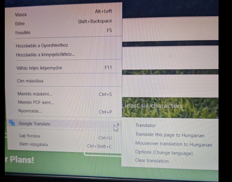

Black_Raven #28912 üzenetére
Jobb egérgomb kattintásnál megtalálod a menüben is ha idegen nyelvű oldalon jársz.
Tökimanó
Black_Raven #28909 üzenetére
Én ezt használom. [link]

Sziasztok! Tudna esetleg valaki egy jó és működőképes (google)Translate--t. Mert amiket próbáltam, nem igazán akarnak működni.

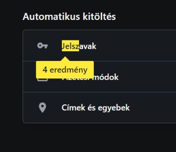

Nem hülyeség, én is örülnék, ha nem látnám a csajt meg az új pasiját, de a szemközti házban lakik.
Csak a kíváncsiság kedvéért, másik böngészőből is? És ha mindent törölsz (vagy ezt csináltad?) ami a facebookhoz tartozik, cookie-t, jelszót, teljesen, a tiédet is, mindent? A sajátodat gondolom tudod fejből.
Az automatikus kitöltésnél van még olyan, hogy Címek és egyebek, esetleg még abba érdemes belenézni, hátha. -
zseko
A sütiket a Beállításokat megnyitva (Alt+P), a Speciális > Adatvédelem és biztonság > Sütik és egyéb webhelyadatok > Az összes cookie és webhelyadat megtekintése helyen találod, itt a keresőben megkeresheted külön a facebookhoz tartozót.
Ha ez nem elég, akkor ugyancsak a Beállításokat megnyitva, ott a jobb felső Keresési beállítások keresőmezőbe elkezded beírni, hogy jelszavak (az s-nél már kidobja a találatot):
Arra rákattintva megnyílnak a jelszavak. Az ottani keresőmezőbe beírod hogy facebook, és kidobja a találatokat:
Itt a három pöttyre kattintva törölhető az adott jelszó.
dqdb
Ctrl+Shift+Del és kizárólag az automatikus kitöltéshez tartozó pipát hagyod bekapcsolva. Ekkor minden ilyen adatot töröl, nem csak a Facebookhoz tartozót. Ha ennél célzottabban szeretnél törölni, akkor valamilyen SQLite szerkesztővel kell megnyitni a profilod alatt található Web Data nevű fájlt, és ott az autofill táblában kell törölgetni.
