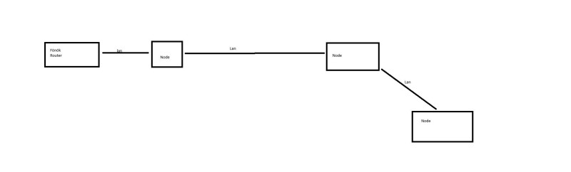

Ekkor merült fel bennem a kérdés , hogy lehet -e sorba kötni őket?
Majd azt irta valaki, hogy a " Valódi mesh-nél lehet "A kérdésem egyszerű. Amit te is írsz az 1. pontban
1. Lan Backhaul
LAN kábeles összekötés....legstabilabb.
Csak a nyomvonal megtervezése, kivitelezése miatt lehet fúrni, faragni kell.Sorba lehet kötni a nod-okat vagy mindet a routerbe kell vezetékezni ?

Nincs olyan, hogy "igazi" mesh....SZERINTEM.
Vagy tudja a hálózat vezérlést , a roaming-ot vagy nem.
Tehát vagy MESH vagy nem.Ne ezen rugózz.
Inkább azon, hogy a 3 db MESH összeköttetés közzül neked melyik kell :
1. Lan Backhaul
Csak a nyomvonal megtervezése, kivitelezése miatt lehet fúrni, faragni kell.2. Wireless Backhaul v1
Wifi-vel megoldva a fő egység és az AP-k kapcsolata.
Ugyanazzal a wifi-vel , amit e telefonod is lát ( SSID ).
Hátránya : a sebesség csökkenése....mivel ugyanaz a wifi tartja a kapcsolatot az eszközök között és kommunikál a telefonoddal, tableteddel. Megoszlik az idő és a sávszélesség.3. Wireless Backhaul v2
Dedikált wifi kapcsolat a fő egység és az AP-k között.
Ezt a wifi-t NEM látja a telefonod.
Nem okoz sebesség lassulást....de tuti drágább a dedikált ,
- egymás közötti kummunikáció miatt - pluszban beszerelt wifi miatt. -

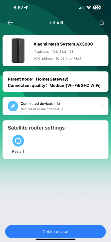

"vettem az itt ajánlott Xiaomi mesh system ax3000 routerbol 3db-ot, ezek tényleg nem tudnak egymáshoz csatlakozni csak a gatewayhez?"
Az egyszerű mesh rendszerekben tipikusan van egy "főnök" eszköz, ennek kell a szolgáltatói modem/router-hez csatlakozni, majd a többi node eszköz pedig a "főnök"-höz csatlakozik (kábelen, wifin vagy powerline).
A "főnök" eszköz lehet router vagy Access Point módban, de ettől függetlenül a node-ok mind "mögötte" kell hogy álljanak.
Az alábbi kép a TP-link site-járól való. Én a második módon állítottam be a Xiaomi rendszert és hibátlanul működik.
Az ethernet portok pedig LAN --> WAN összekötésben legyenek "főnök" --> node viszonyletban.
Szerk:
Ráadásul ehhez telefonos "app" sem kell.Telefonos "app" = a készülék gyártójának szerverén keresztül állítgatod a routered, vagyis a gyártóban meg kell bíznod, hogy nem fog visszaélni vele.

vettem az itt ajánlott Xiaomi mesh system ax3000 routerbol 3db-ot, ezek tényleg nem tudnak egymáshoz csatlakozni csak a gatewayhez? Ennek így mi értelme van, ez így nem mesh hálózat. Vagy én nem értek valamit? -

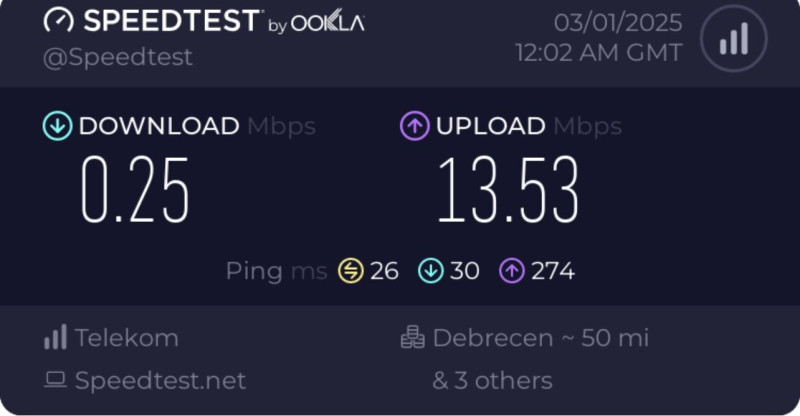

Kb 2órája a letöltési sebességem drasztikusan lecsökkent. Hibát nem látott "Vanda" routert is újraindította. Mellekelem a kepet.
Ötlet?

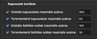

A hibaüzenet alapján annyira lehal a router, hogy a dns se válaszol. Használj neten lévő DNS szervert, és korlátozd le mégjobban.
Egyszerre letölteni csak 1-5 torrent menjen. Felfele se legyen túl sok aktív.
szerk.: De mielőtt ezt megcsinálod, a routert még indítsd újra, hogy a mindenféle cache kiürüljön benne.
