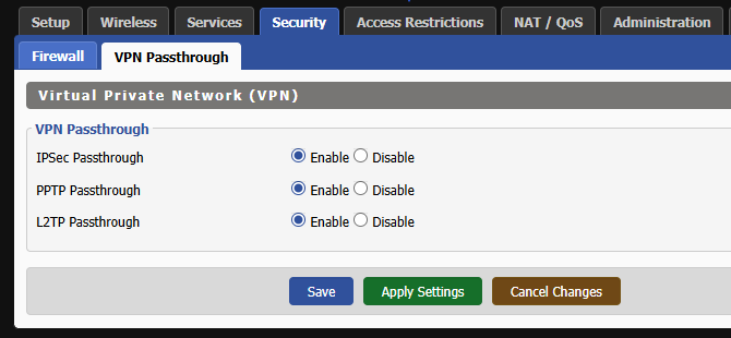

Nyilván csak egy mozdulat az egyszerű otthoni routeren is kitiltani a VPN-t:
cégnél szintén.

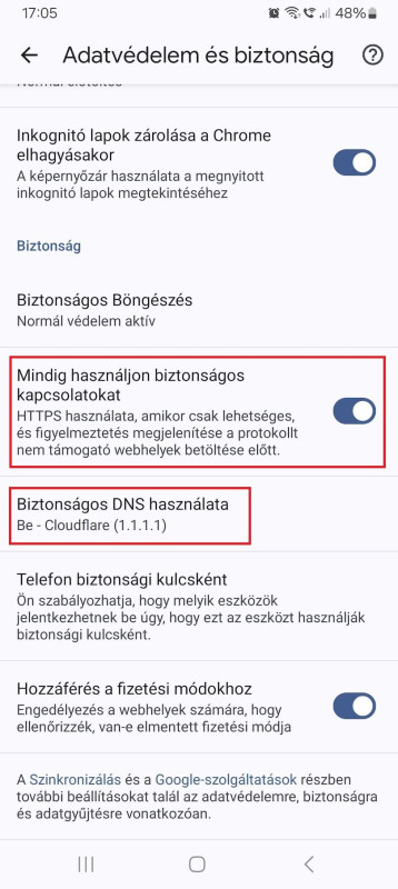

Egy hete még ki tudtam játszani az IKEA tiltását, de most hétvégére már teljes kontrollt vezettek be. Nem értem miért kell ilyen mélyen kémkedni.
Én is csak azért vettem észre mert ezen beállítások vannak a telefonomban
és addig semmi sem jött be amíg a biztonságos DNS-t ki nem kapcsoltam. Utána a felső beállítás figyelmeztetett a könyvjelzőből meghívott PH oldal átállt titkosítatlanra. Ez igen meglepő volt. Több más könyvjelzős https weboldalam is kizárólag titkosítatlan http ként jött be. Ha ezen beállítások nincsenek tuti nem tűnik fel.
Egyébként itt írtam erről nemrég: [link]Már hetek óta 'átépítés' van náluk, remélem nem ez lesz a végleges konfiguráció.

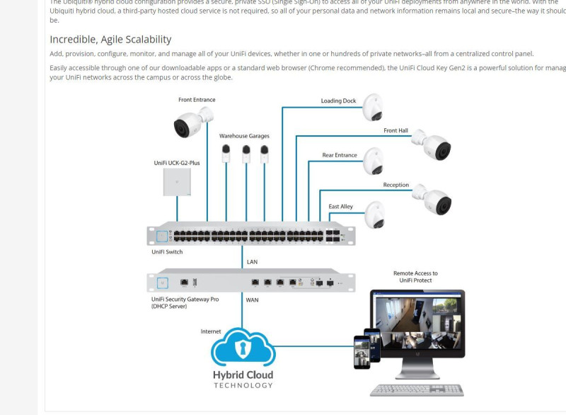

Jelen pillanatban a szolgáltatói modemből egy Netgear Orbi-ba megy a kábel.. az a DHCP szerv. és ott vannak a fix ip-k portok beállitva!
Ezt szeretném teljesen kiiktatni és csak Unifi-t használni.
Igen ezt már multkor javasoltad, és rá is kerestem, de a kicsit borsos ára 250 euro és az egyportos mivolta kicsit elbizonytalanított..Nem értem hogy hogy tud mint vezérlő működi ha csak egy portja van ...
hiszen mindenhol mint Sokadik eszköz szerepel, és sehol nem hivatkozik rá mint getway vagy dhcp...
a vezérlést azt elvileg az Unifi Network Server szoftver végzi.. vagy rosszul tudom? Az meg nállam fut... -

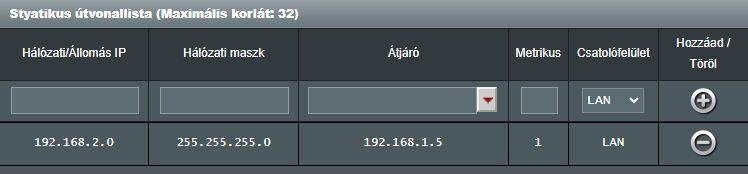

Akkor újra nekifutok gép elől:
A telekom ont a szükséges rossz, muszáj, hogy benne legyen a rendszerben mint tudjuk.
Ez a 192.168.1.1 dhcp off, wifi on, mert jól el van dugva, ha bármiért kell, akkor telóról csatlakozok fel rá.
A saját asusomat szeretném használni routerként.
Ez a 192.168.1.2. ezzel a static routing beálltással. [kép]
Pocket tracerben gyorsan összedobtam, jobb mintha rajzolnék.
Igy néz ki most a hálózat, az eszközök száma lényegtelen ebből a szempontból, lógnak rajta kapcsolók, relék, lámpák, TV-k laptop lanon és wifin, tablet, teljestménymérők, stb.. Korábban írtam, lesz majd még kamera, az vagy nvr-re megy és onnan backup a nasra, vagy közvetlen a nasra. Lesz még egy poe outdoor AP.

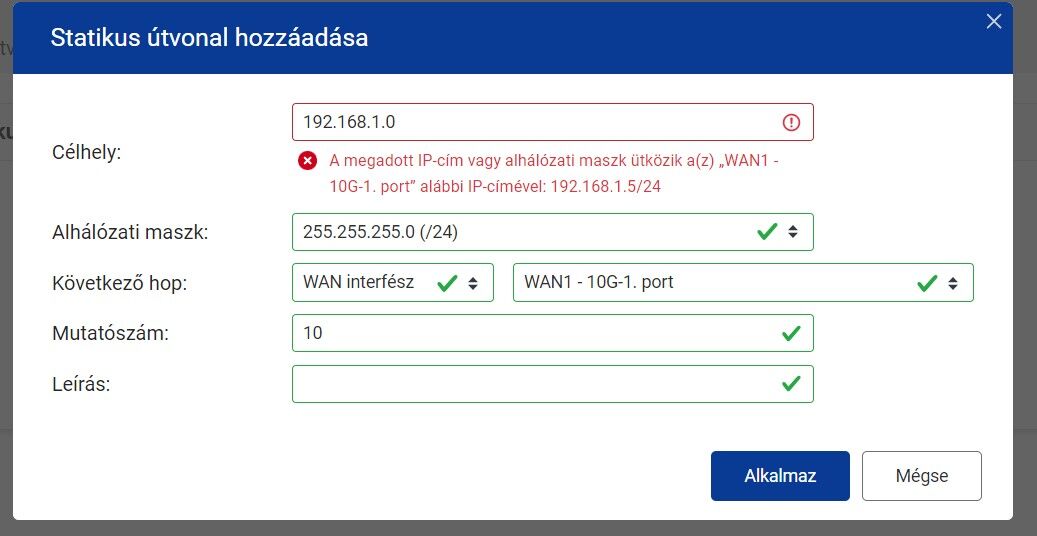

A pince szinten lévő qnap routerben ezt látom a static routig fül üres, nem tudom hozzáadni az 1-es hálózatot. [kép]#Multibit az írta:Ha valóban tanulsz, akkor az eredmény az lesz, hogy így nem szabad.
Kérdésem, hogy hogy szabad? Hogy csináljam meg, hogy a pince szint független legyen a felsőtől és amikor kell valami aztán ránézek a routerre ne 60 eszközből kelljen kibogarászni amit keresek, hanem mondjuk a 20-ból.
Minden tanácsot elfogadok.

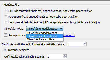

Elméletileg nincs korlátozva legalábbis a vodás topik szerint, tegnap a titkosítást átállítottam:
de nem segített, úgyhogy most ki kapcsoltam.
A 20 az elég kevésnek tűnik, legalábbis nálam 10-re is volt koprlátozva és akkor gyakorlatilag nem seedeltem semmit zárt oldalakra.. -
Digidroid
Patice #65998 üzenetére
Már korlátoztam, de milyen érték lenne megközelítőleg az optimális, hogy azért a seed is menjen? Eddig 500-ról levettem 200-ra, most megpróbálom 100-al. Viszont számomra azért kérdéseket vet fel, miért csak routeren keresztül jelentkezik ez a hiba, közvetlen a modembe kötve nincs ilyen gond.
