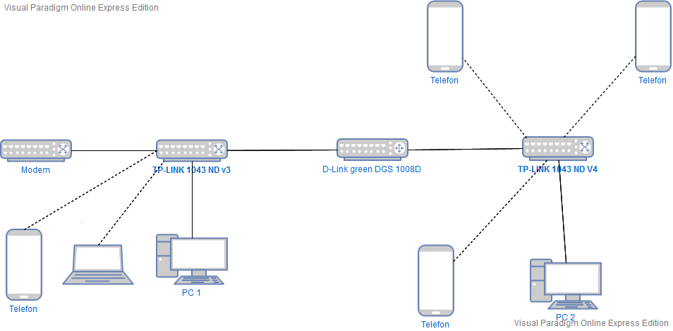

Troy.
Itthon kb. így néz ki a hálózat.[kép] A wifin csatlakozó eszközök száma hol több, hol kevesebb.
Problémám a PC 2-vel van, hol elérhető a maximális internet sebesség (300/40 mbit kb.) hol csak a töredéke (15/40 mbit), úgy hogy semmi sincs változtatva! Switch narancssárga vagy zöld színnel jelöli a közötte és a másik eszköz közötti sebességet. Azt vettem észre, hogy néha a 1043ND v3 és a DGS 1008D között csak 100 mbit van (narancssárga szín). PC2 és 1043ND v4 között Gigabit, 1043ND v4 és switch között gigabit csak a másik routerrel egyszer 100mbit, máskor 1 gigabit.1043ND v3 routerként működik, 1043ND v4 AP módban (leírás szerint).
1043ND v3 és switch között saccra kb. 30 méter kábel van, amire CIA/TIA 568B.2 van írva.Valakinek van ötlete? Köszi!

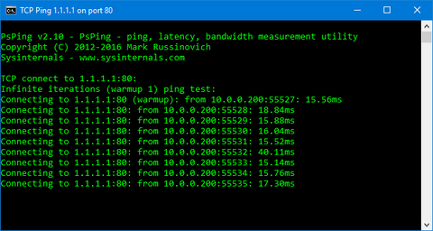

Valahogy így képzeld el:
A telefonon pl lekéri a faszbukk oldalát, elmegy egy "jel" a facebook.com-ra, hogy küldd el nekem a weboldalad, a fakebook ekkor elküldi a weboldalt a 185.37.133.33-as cimre, amit megkap egy router, a router tudja, hogy a 192.168.0.101-es client kérte a facebook oldalát és továbbítja neki (natol).
Mindeközben a PC lekérte a speedtest.net oldalát, a speedtest.net elküldi magát a 185-ös zonában lévő címre, amit szintén megkap a router és tovabbítja a PC-nek.Persze ez nem ilyen egyszerű, csak hogy lásd mi az a publikus és private IP cím...
SP4C3
#65537792
#46017
Az belhálózati IP cím (private). a public IP címed kell (google>my ip)
Ha csak belhálózaton akarod host-olni a servert, és a server+client egy LAN-on van, akkor nem kell portforward, ha viszont public servert szeretnél (a nagyvilágból bejönne bárki) akkor azt a public IP-n kell megtennie, tehát kívülrôl.
WAN oldalon nem 192.168.x.x az IP címed... Nézd meg, hogy mi a publikus IP-d...
#65537792
Azt mondod, hogy DHCP-vel foglaljak egy IP-t ami mondjuk a 192.168.0.99. legyen?
Amúgy laptopon menne a szerver és jelenleg wifin vagyok, de ha éles lesz kábellel kötöm a routerre. De nem hiszem, hogy most ebben az esetben van jelentősége.Akkor megnézem, hogy csak virtualba írom be az adatokat. Csinálok egy DHPC IP-t a laptopnak.
SP4C3
#65537792
#46014
Csak virtual servers menuben kellene megadni, winshit tűzfalban add meg a TCP-t is, kitudja, lehet az is kell neki, esetleg egy teszt erejéig ki is kapcsolhatod a winfos tűzfalát.
A belhálózati IP-t meg ne DHCP-re bízd, hanem a serveren írd be, hogy mit kérjen. pl. 192.168.0.99 (DHCP poolon kívüli IP).
Ezután pstools csomagot letöltöd, és psping64.exe -t <PUB IP>:7777, ha válaszol, akkor nyitott a port.
Természetesen a tesztet külső nethozzáférésről kellen futtatni lehetőség szerint. Ha nem valósítható meg, akkor keresel egy online port checker-t, asszem no-ip-nek van, ők megbízhatók. Vagy elküldöd privátban az IP-d és a portot, megnézhetem innen
#65537792

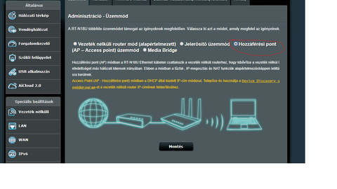

Jocikablack
Gubek-Einste
#46012
Köszönöm. Működik
Jocikablack
#46011
Kezdetnek nem, elég csak az Adminisztráció/Üzemmód menüpont alatt átrakni.
