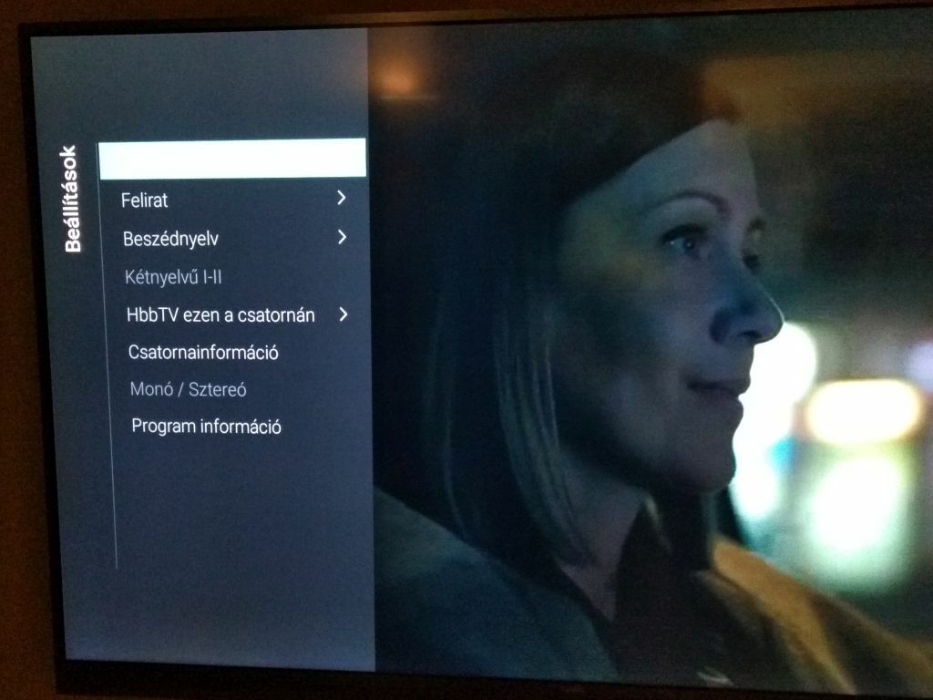

Voice24
Köszi, ez tényleg így van! A nagy navigációs billentyű balra mutató sarkával tényleg megvan a műsorinfó. Csak az azért gáz, hogy ezt egy fórumból kell megtudnom, mert a tévé leírása erről egy szót sem szól, és legalább erre a billentyűsarokra odabiggyeszthettek volna akár zárójelesen egy "i" betűt.
