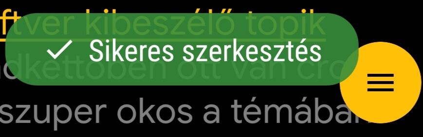

Nem böngésző hiba, sima user error lesz ez. Én is csináltam régen 10+ éve is. Hozzá van szokva az ember, hogy miután már egyszer szerkesztette a hozzászólást, s talál benne valami hibát, akkor nyom egy vissza gombot, s akkor visszatér a szerkesztőhöz. Ez tök jó, működik, de csak akkor ha egyszer már szerkesztetted a hozzászólást. Ha frissen írtad, s visszamész, akkor nem a szerkesztő, hanem az új hozzászólást író felülethez mész. És a böngésző ugye ilyenkor automatikusan vissza is tölti a hozzászólás tartalmát, ami 99%-ban egy jó feature, de ebben az esetben nem, mert elküldve új hozzászólás lesz belőle.
De ez csak a régi felületen van így (logout), az újon már nem tudsz így duplázni, mert nincs külön hsz-író ablak, hanem a fórumhozzászóláson belül tudsz új írni meg szerkeszteni.
Ez amit fent írtam ugye böngészőben történik. Ha az applikációban van ilyesmi, akkor az elvileg app bug kell hogy legyen.

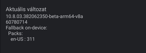

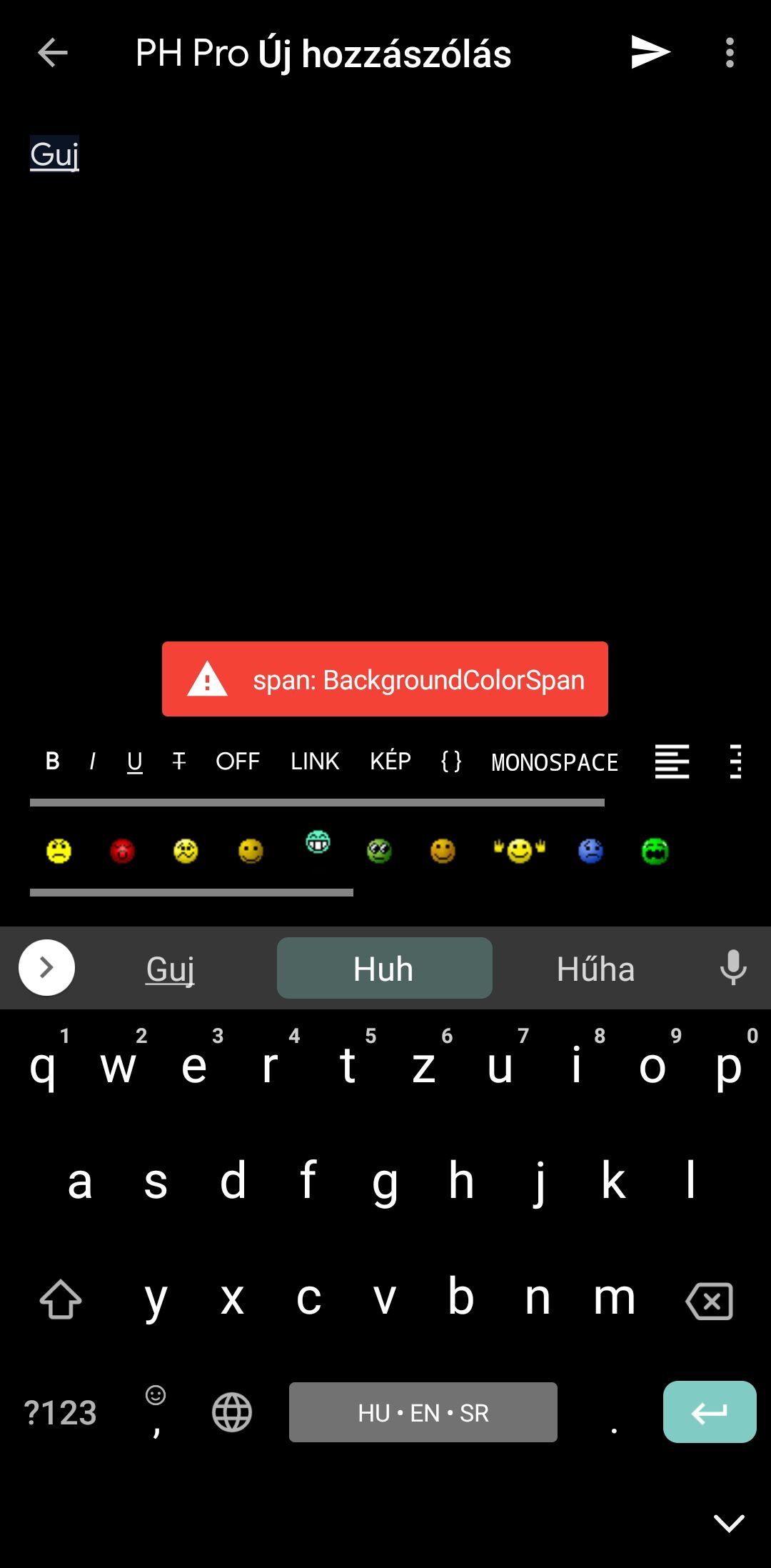

Szia,
Gboard hibához a készülék és Gboard részletek (span:backgroundcolor span):Készülék: Huawei P30 Pro (VOG-L29)
Android 10, Build: 11.0.0.15(C431E8R2P4)Gboard verzió: 10.6.02.371892758-arm64-v8a 56407730 (elsődleges hu, verziószám: 2021051100)
PH verzió: 3.6.3 (verziókód: 36300), támogatással használom
Köszönöm!
