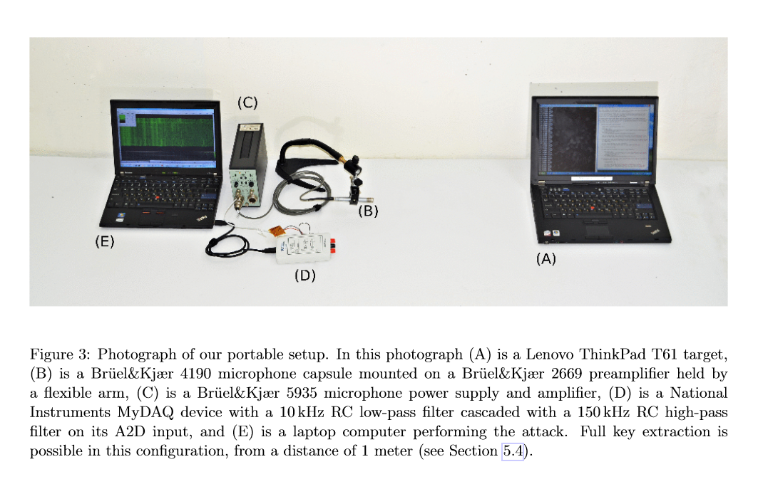

A cikkben azért nekem némileg furcsa, hogy a 310 kHz-ig mérő mikrofon hogyan alkalmas egy GHz-en működő processzor számításainak részleteit kifürkészni. Persze, már az ősi 12 MHz-es AT buszának felharmonikusai is rákarattyoltak a Danubius Rádió FM sávjára, de hogy ebből bármit is megmondani azon túl, hogy "a processzor az elmúlt 10000 órajelet valószínűleg titkosítással töltötte"...

Az első reakciója az embernek, hogy ez az egész teljességgel lehetetlen, pontosan az órajel és a mintavételezés frekvenciája közötti 4-5 nagyságrend különbség miatt. 1 ns nagyságrendű idő alatt végrehajtódó utasításokat senki a világon nem különböztet meg semmiféle hang alapján, ez elvi lehetetlenség. Ha jobban megnézzük, miről is van szó, kiderül, hogy nem is ezt csinálták. Valami olyasmi a lényeg, hogy adott kódolt üzeneteket küldenek a számítógépen futó kliensnek és azok feldolgozása (dekódolása) közben hallgatják a gépet. Az ismert dekódoló algoritmus sajátságai miatt különböző titkos kulcsok esetén különböző a hang, ezt elemezték és arra jutottak, hogy sok általuk küldött, ismert üzenet feldolgozásának lehallgatásával bitenként ügyesen reprodukálni tudják a titkos kulcsot valami érdekfeszítő módszerrel, amit meg se próbáltam megérteni. Szóval nem a processzor által végrehajtott utasításokat hallgatják le, az lehetetlen, hanem sok tízezer utasításból álló szekvenciákat.

Lehet, hogy ha közvetlenül a gép mellett van a telefon, akkor az is elegendő, elvégre egy magasabb kategóriás telefonban már nyilván jobb a mikrofon is. Megfelelő zajszűrés után maradhat használható adat.

"...speciális szoftverrel és mikrofonnal ellátott okostelefonjával..."
Gondolom, hogy a speciális a mikrofonra is értendő, nem csak a szoftverre, így már reális lehet a dolog.
