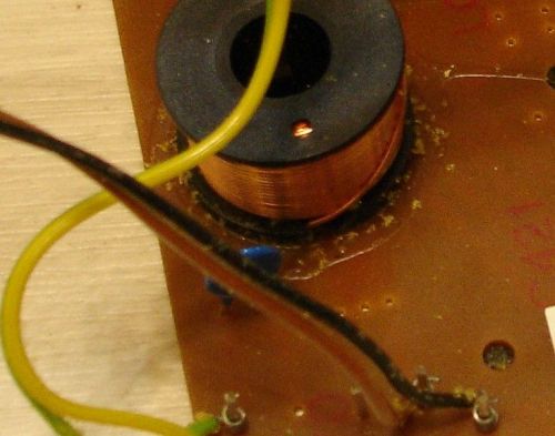

Viszont kérdeznék én is. A mély jelének útjában van egy termetesebb, kék kerámia kondenzátor. Ennek már egyszer nekifutottam, amikor a dobozok hozzám kerültek, de csak annyit találtam, hogy hangváltóban nem túl szerencsés őket használni. Mivel ezek elég kis értékkel rendelkeznek, célszerű lenne fólia kondenzátorral helyettesíteni őket? 1-1 db-ról van csak szó, tehát nem tétel a cseréjük, de gondolom nem véletlenül kaptak helyet ott, ahol vannak.

Németország a fő beszerzési forrás. Az a kondi pedig nem hibás, csak a gyári ragasztót sikerült elég rondán oda taknyolni, ez hivatott rögzíteni a nagyobb alkatrészeket, amik tudnának mozogni.

Igazából sosem voltam híve ennek a megoldásnak, de mivel nem nagy tétel egy 0,XX mikrós, márkásabb kondi, akár lehet ez is lehet egy opció.
