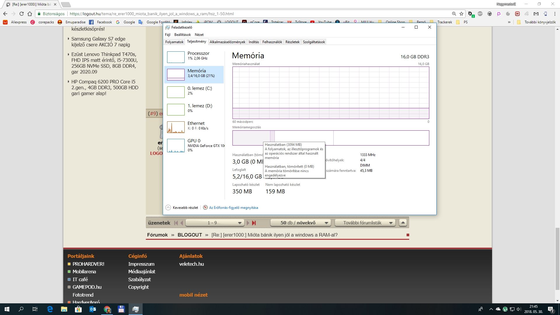

közben a tömörített ram mennyiség 3149MB-ba 41GB van tömörítve szintig nőtt
gyanús nekem hogy valamennyire fals lehet, mert +4GB adat, pár száz megával kevesebb helyre ? :/ -
RAM-mal.

kb 60 böngésző fül, 1-2 excel de nagyon alap szinten, és közben inventor.
14-16 GB körül beáll általában.
esetleg az, hogy nem szeretem lekapcsolni, helyette az alvó-hibernáló módot szoktam inkább, és így majdnem 3 hete nem volt újra indítás.
lehet emiatt hízott fel végül ennyire a tömörített?
